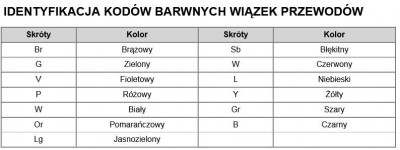

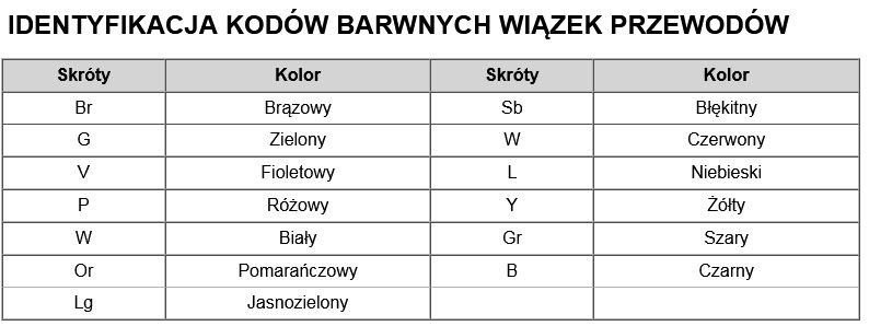

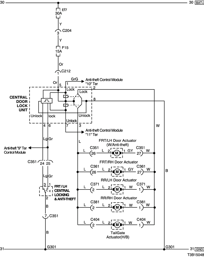

Witam serdecznie po dłuższym czasie, postanowiłem w tym samochodzie założyć sterownik centralnego zamka otwieranego z pilota.
Mam już sterownik (uniwersalny z allegro) i siłownik master do założenia w drzwiach kierowcy.
Niestety nadal jest problem z samo otwierającym się fabrycznym centralnym więc postanowiłem pominąć krańcówkę w drzwiach kierowcy. Wiem że w takim przypadku po przekręceniu kluczyka w zamku drzwi kierowcy będą się manualnie otwierać wyłącznie te drzwi, ale to nie szkodzi. Moje pytanie brzmi, gdzie najlepiej podpiąć się zarówno przewodami z sterownika jak i siłownika? Chodzi o najdogodniejsze miejsce gdzie mogę podpiąć się do poszczególnych przewodów i ich kolory.

Re: Aveo T200 2007, Centralny zamek nie zamyka się.
Najłatwiej będzie chyba wymienić seryjny sterownik na ten uniwersalny w miejscu gdzie był on oryginalnie, czyli w drzwiach, ze względu na dostępność większości potrzebnych sygnałów.
Jedynie ewentualne podłączenie się pod kierunkowskazy może być utrudnione.
Wykorzystaj oryginalne przewody od centralnego.
Zamiast podawać sygnał z drzwi na pozostałe siłowniki będą sterowały tylko siłownikiem w drzwiach.

Okey misja zakończona sukcesem
Najbardziej namordowałem z montażem siłownika w drzwiach kierowcy i właściwe ustawienie prętu, reszta poszła całkiem spokojnie. Usunąłem fabryczną krańcówkę z zamka kierowcy i moduł centralnego zamka. Efekt? Wszystko pięknie działa, nic nie szaleje i nie otwiera się samoistnie. Co mnie bardzo zaskoczyło, jak wcześniej było dosyć wyraźnie i głośno wszystkie siłowniki słychać tak teraz są niemal nie słyszalne
Jedyna wada to fakt, iż po przekręceniu kluczyka lub poruszeniu cypelkiem w drzwiach kierowcy nie idzie impuls do reszty siłowników no ale trudno, i tak jest zdecydowanie więcej korzyści niż wad.
