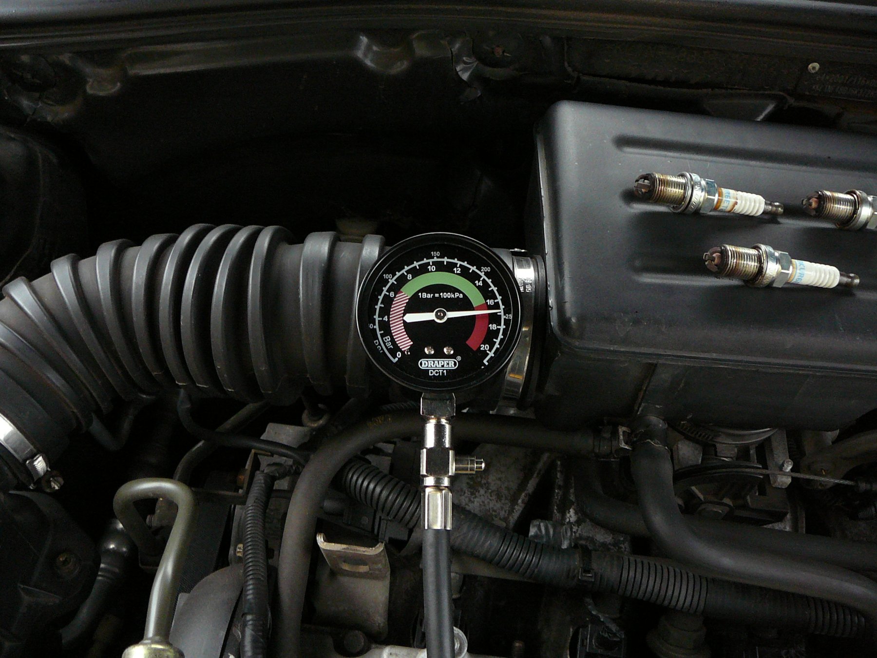

I ja dzisiaj zmierzyłem ciśnienie w cylindrach i wyszło mi jakoś dziwnie wysokie, pomiar na ciepłym silniku F18D3, ciśnieniomierz z zaworkiem :zastanawiasie:

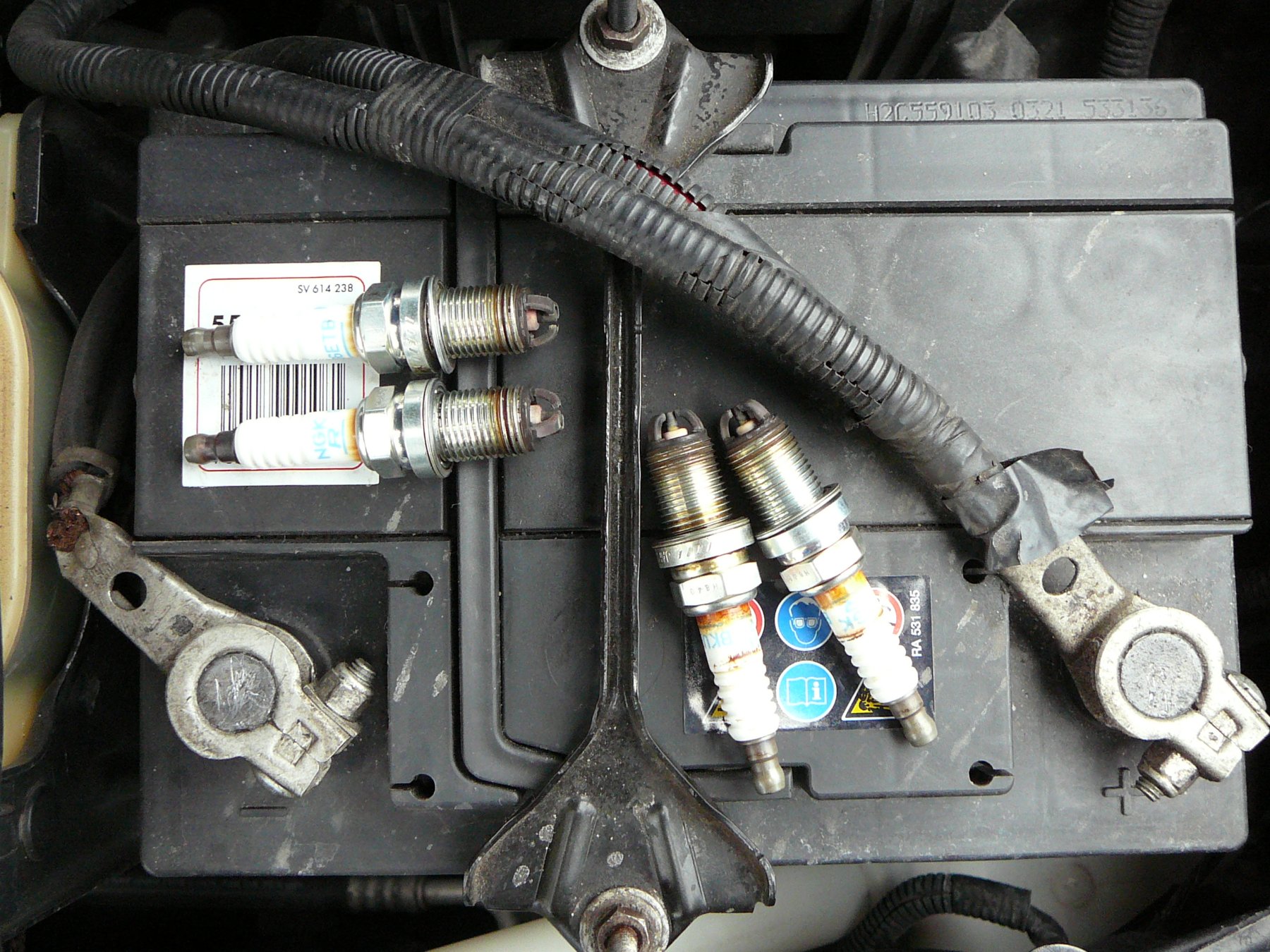

To albo nie działający dobrze manometr albo silnik przez pierścienie olej bierze i doszczelnił komorę aż nadto co zaowocowało podniesieniem kompresji.
A jak wyglądają świece Fotka.

Trochę dziwna logika, według Ciebie jak silnik bierze olej to mu rośnie ciśnienie sprężania, myślę, że wtedy by miał takie przedmuchy, że by mu 6 bar pokazało, no i by spalał olej, a nie dolewam go przez 10kkm, świece też mam suche.
Gaz wciśnięty, bezpiecznik Ef18 od pompy wyjęty, trzeba by jeszcze sprawdzić ten miernik na innym samochodzie

Chciał nie chciał, ale musiał podjechać na warsztat :lol: alarm odwołany wykazało 13 bar, ciśnieniomierz do zwrotu, kosztował ponad 200zł także myślę, nie był tani, a nawet, gdyby kosztował 50zł to nie widzę sensu sprzedaży takiego co by źle pokazywał, bo wiadomo, że wróci od razu do sprzedawcy
