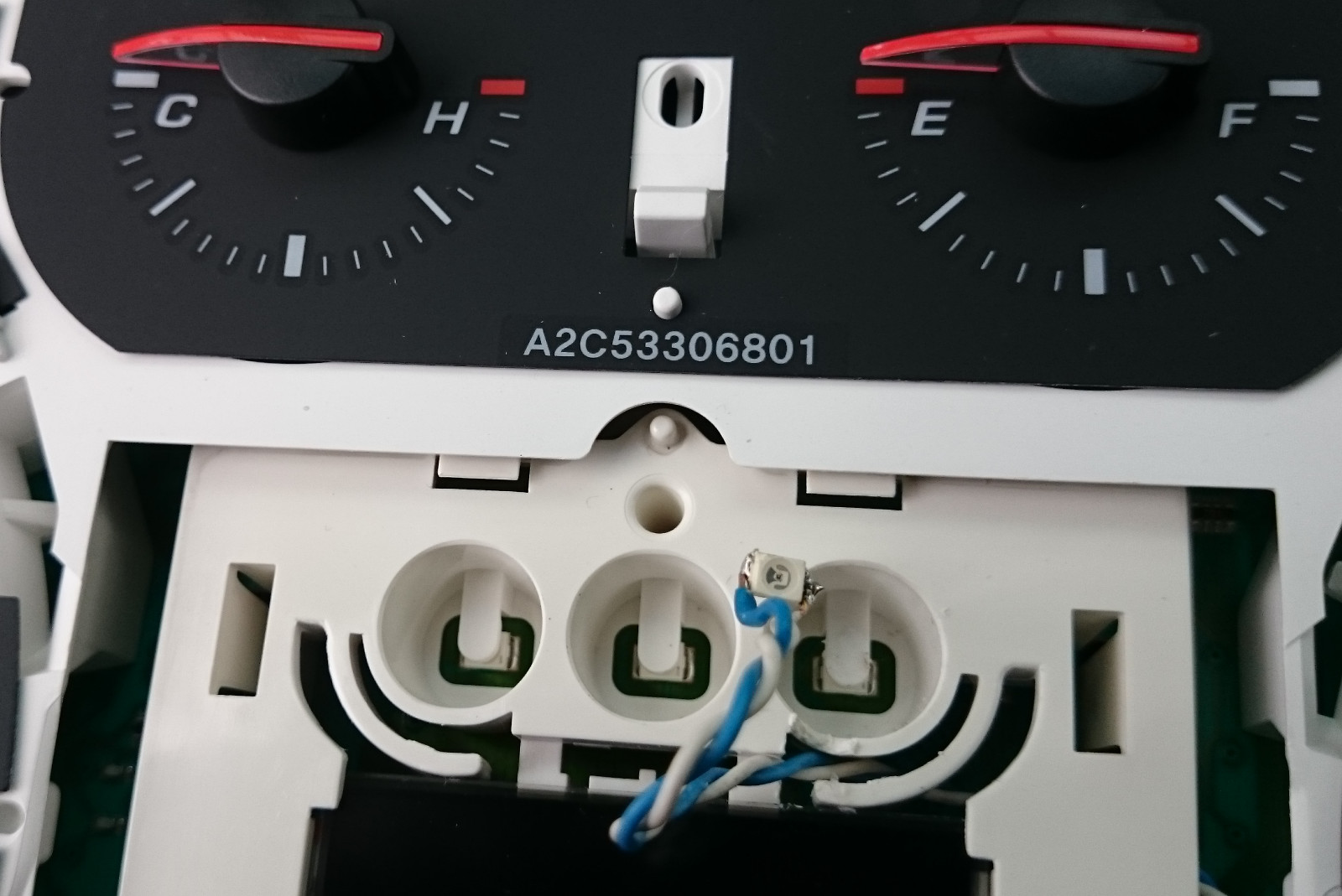

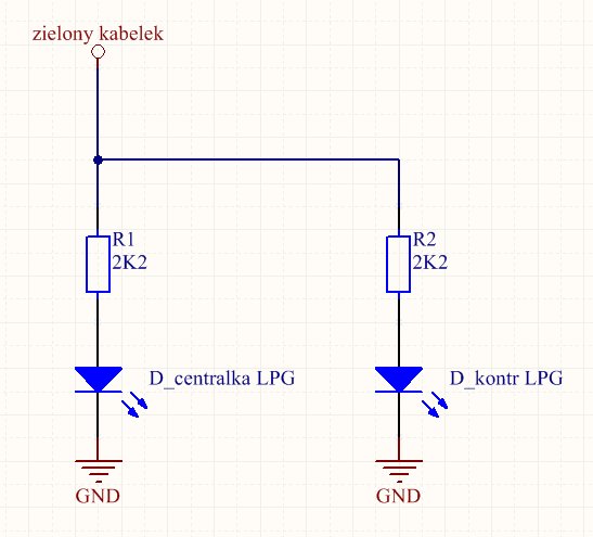

Z twoich fotków rozczaiłem. LED ma zielony pasek który znaczy katodę(-). Ponieważ do tej samej ścieżki katodami podpięte są kolejne 3 LEDy, oznacza że jest to wspólna masa a dioda jest sterowana od strony anody. LED ma przelotkę na drugą stronę laminatu(strzałka biała)
i tam jest rezystor 222=2,2Kohm który słuzy od ustalenia prądu tej diody i jest on sterowany z zielonego kabelka. Ty masz się podłączyć sprzed tego rezystora(strzałka czerwona), czyli wystarczy, że podłączysz się z zielonego kabelka, ale musisz dać swój rezystor(wartość ustala prąd czyli jasność) + twoja dioda LED. Wg schematu poniżej R1 i D_centralka_LPG to elementy na płytce centralki a R2 i D_kontr_LPG to twoje elementy. Rezystor zapewne będzie przy paneliku a diodka LED w liczniku.
Jeżeli oryginalna LED w liczniku będzie łączona katodą do masy to wystarczające będzie podłączenie tylko jednym kabelkiem i cięcie ścieżki od strony anody.

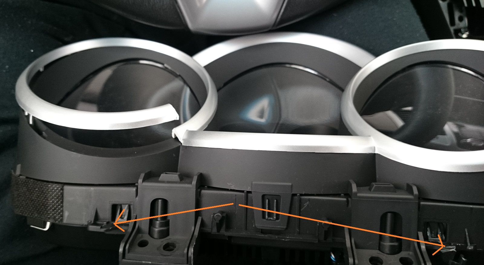

Zaczęło się niefortunnie, nie chciała zejść po dobremu maskownica pod licznikami (ta połączona 'skórką' z górną osłoną kolumny kierownicy). A jak już puściła, to połamała pierścień dookoła liczników... i prawy uchwyt zaczepu też puścił...
Trzeba będzie wstawić 'chroma' z Ali. 11 USD.

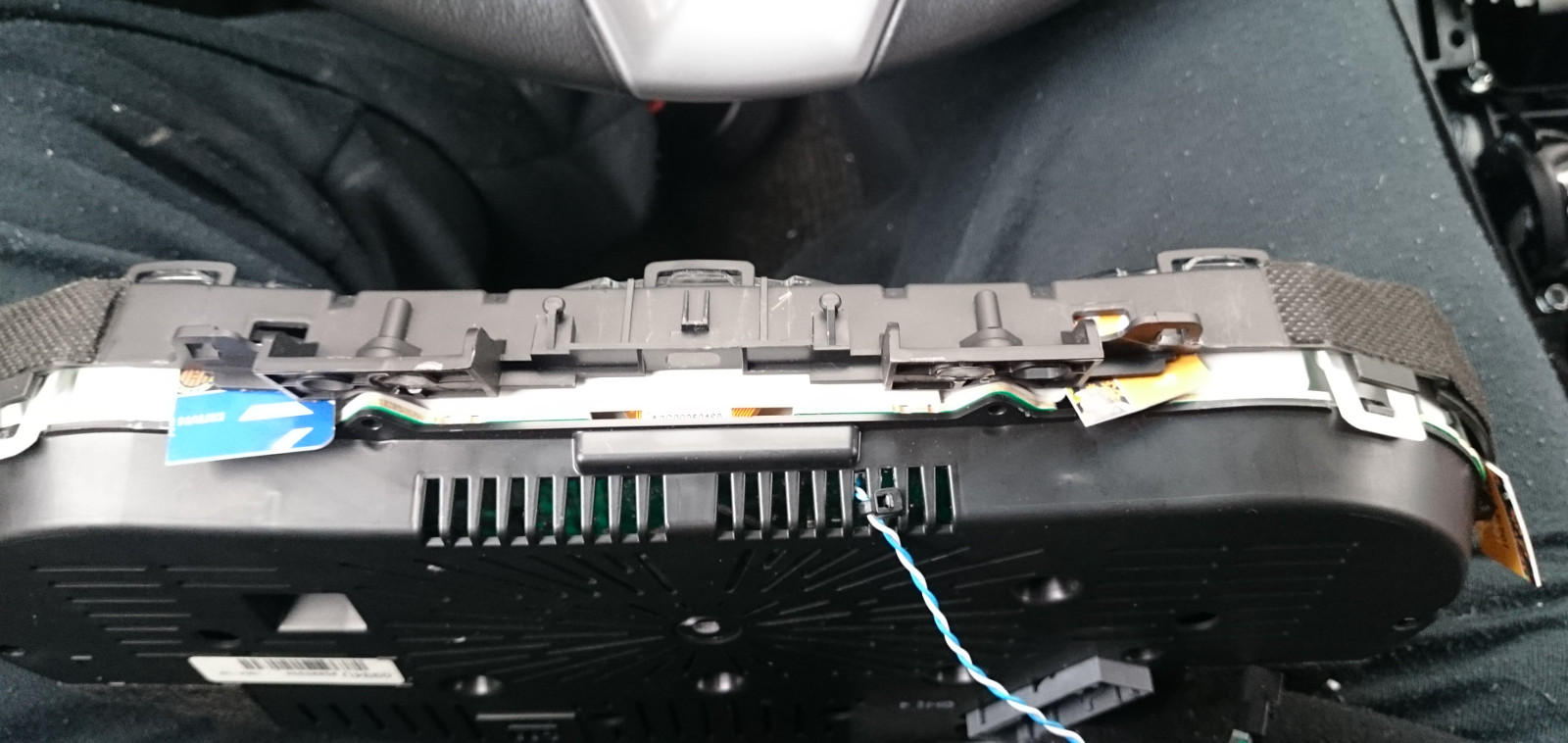

Do rozbierania licznika zastosowałem pomysł z kawałkami plastiku i nawet się sprawdził, nic nie połamałem :D Po włożeniu trzech kawałków i odciągnięciu zatrzasku po lewej stronie całość ładnie zeszła.
BTW, nie ma potrzeby zdejmowania tego elementu z 'szybkami' (na zdjęciu jest co prawda zdjęty, ale przy kolejnym rozbieraniu już go zostawiłem).
Nie zdecydowałem się jednak na rozłączanie wyświetlacza, strach mnie obleciał. Zmierzyłem, że ze sterownika (czyli przed rezystorem wskazanym wyżej przez Wojtka) dioda LPG dostaje 4,75 V i ta smd którą kupiłem, ładnie świeci. I mieści się pod rozpraszacz.
Więc ją tam wcisnąłem. Złożyłem licznik. Zauważyłem, że nie włożyłem na miejsce maskownicy wyświetlacza :( Rozłożyłem licznik. Złożyłem. Podłączyłem. Świeci.
Ale słabo. Chyba trzeba będzie jednak uśmiechnąć się do Wojtka o zaprojektowanie jakiegoś układziku z tranzystorem (?) i dołożyć sterowanie z 12 V stosownie obniżonych.... na razie nieco z sił opadłem.

Ty tą diodę podłączyłeś bezpośrednio bez szeregowego rezystora? Jeśli tak to błąd, możesz ją wypalić. Jeżeli już się to nie stało. Wydawało mi się że dość klarownie przedstawiłem schemat.

Chyba się stało, bo zgasła;) Schemat był jasny, ale nie miałem oporniczka 2k2, trochę poeksperymentowałem w domu z innymi, ale jak podłączyłem w aucie i zobaczyłem że bez opornika słabo świeci i się nie grzeje pomyślałem, że niech pojeździ tak, zobaczymy jak lampkę widać w dzień/w nocy i dopiero pomyślimy czy i jaki opornik dawać?

Lepiej to odłącz zanim uszkodzi się od przeciążenia wyjście w sterowniku LPG. Diody LED steruje się prądowo, przy zasilaniu wyższym od ich napięcia przewodzenia trzeba ograniczyć prąd w najprostszym wydaniu rezystorem. Nie musiał być stricte 2k, od kilkuset Ohm wzwyż. Teraz Świeci już słabo bo uszkodziłeś ją. http://www.elektroda.pl/rtvforum/topic490262.html

Podlutowałem dzisiaj nową diodę z opornikiem ok. 50 Ohm. Świeci. Z 2k2 nie świeciło, kalkulator http://led.linear1.org/1led.wiz sugeruje 82 Ohm 1/8W, dałem trochę mniej bo taki akurat miałem.
Dochodzę do coraz większej wprawy w rozbieraniu licznika - uwaga: nie trzeba demontować maskownicy pod licznikiem, wystarczy rozpiąć i podnieść górną pokrywę kolumny kierowniczej i można odkręcić dwa wkręty dolnego mocowania licznika. Oczywiście bez giętkiej pokrętki i nasadowej 7-ki się nie obejdzie. I zauważyłem, że licznik jest przystosowany do skręcania na śrubki, więc nie ma co płakać nad połamanymi zatrzaskami.

Licznik rozkręcony a dioda nieprzygotowana. W końcu zainstalowałem nową diodę i wyprowadziłem dwa przewody poza licznik, tak jak kol. Wszim.
