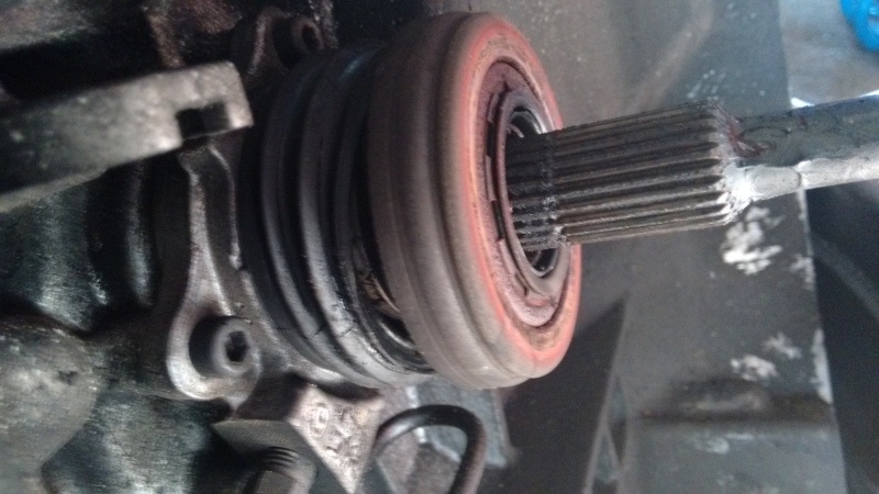

Post autor: orzech » 19 sie 2015, o 13:02
Konrado wielkie dzięki. Tak wyglądał wysprzęglik. Odziwo nie lał i nawet jako tako chodzi, łożysko już gorzej. Sprzęgło w komplecie siedzi. Poskręcać itp i oby to było to!

Post autor: konradoo » 19 sie 2015, o 13:05
Jednak dobrze stawiałem :)

Re: Sprzęgło N III 1,8 ...kończy się ??????
Post autor: orzech » 26 sie 2015, o 17:55
Po kilku dniach od wymiany ewidentnie winny był wysprzęglik. Do tego sprzęgło chodzi teraz tak mięciutko i płynnie, że szok jak można było wcześniej z takim jeździć :H
