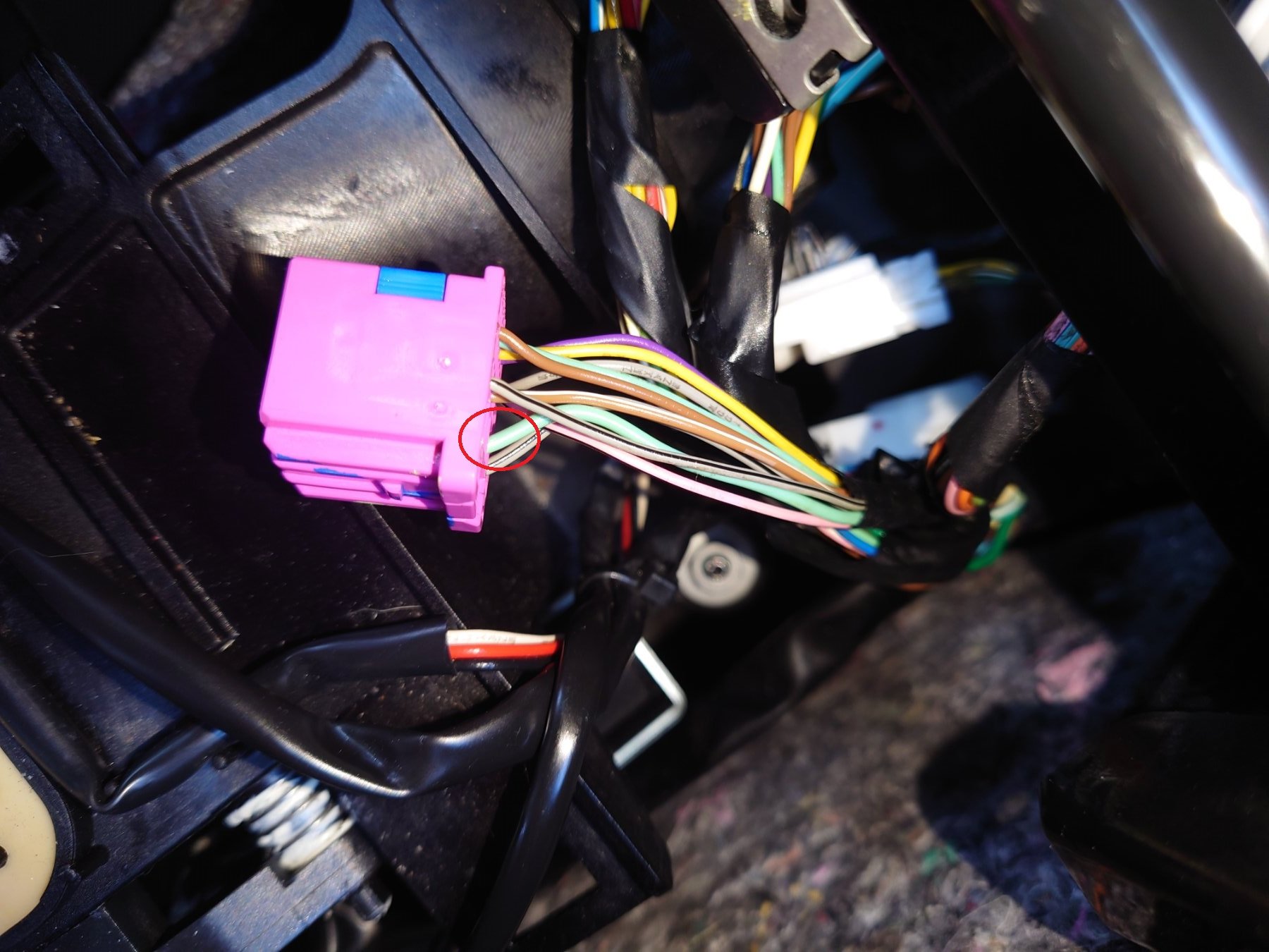

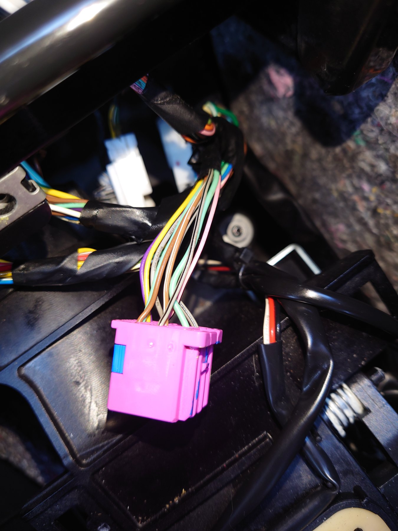

Więc tak, odpięcie wtyczki PINK ROSE wyłącza problem (światła gasną). To już sam nie wiem. Czyli jednak uwalony BCM??

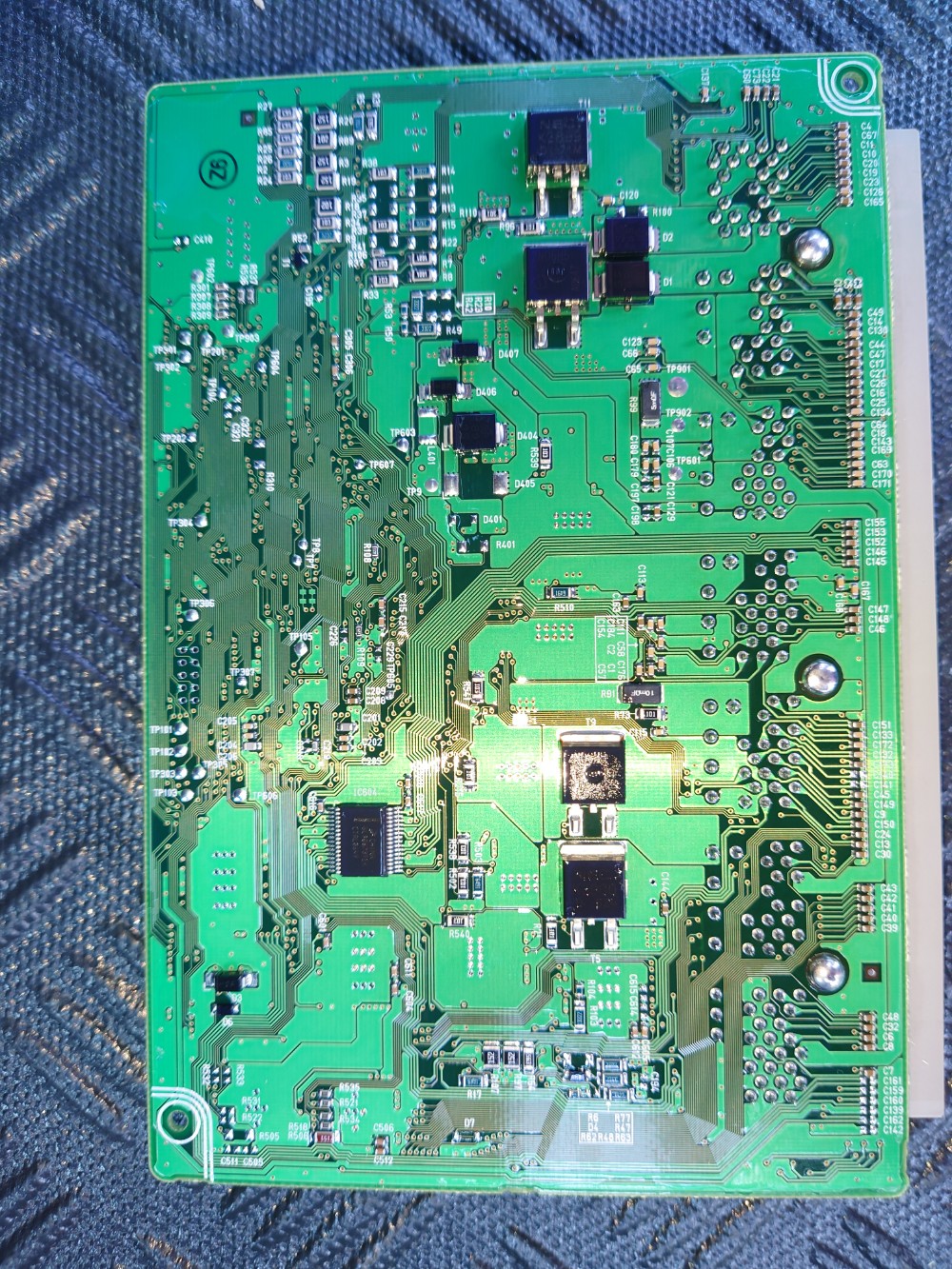

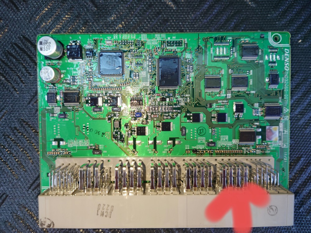

W załączeniu zdjęcia płytki. Na oko wszystko wygląda ok (brak spalonych ścieżek itp. ale wiem że na oko to chłop w szpitalu.....
Gdzie to można diagnozować/naprawiać. I czy w ogóle się to naprawia ??

Po konsultacjach telefonicznych z dzisiejszym diagnosta twierdzi, że odpięcie wtyczki odcina zasilanie na tył dlatego lampy gasną. Twierdzi, że musi to być problem na kablach biegnących do tyłu do lamp i tam należy szukać jakiegoś zwarcia, które włącza cały czas obwód i dlatego lampy świeca. Mogę bawić się w prześwietlanie wtyczki i kabli w lampie ale które kable odpowiadają za co w tej wtyczce bo jest ich tam 10.

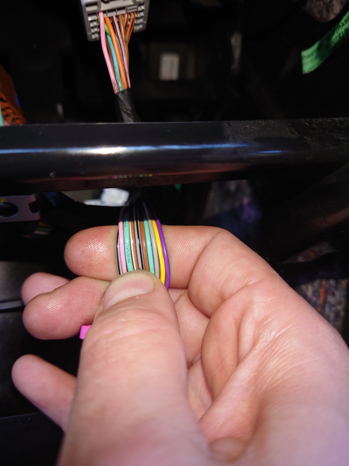

Jasnozielony przewód na pinie 2

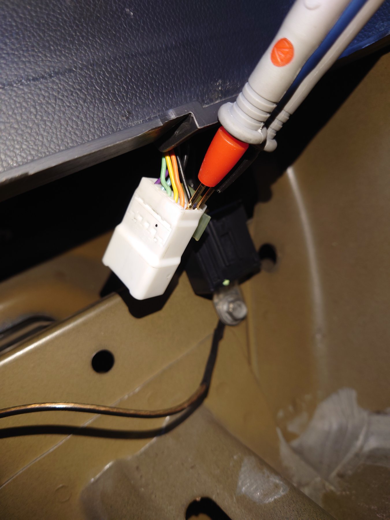

Na razie widzę, że na odpiętym akumulatorze i BCM mam zamknięty obwód na dwóch kablach we wtyczce w lewej lampie...chyba tak być nie powinno ale nie wiem dokładnie. A ten zielony we wtyczce to gdzie powinien się 'kończyć' na wtyczce ??
Pomarańczowy/czerwony (trudno poznać kolor) z czarnym ma zamknięty obwód.

Ten zielony zaznaczony przez Ciebie ma przejście do masy na zawiasie drzwii. I co dalej ?? Tak chyba być nie powinno czy powinno. Wtyczki rozpięte wszystkie.

Jasno zielony to zasilanie świateł wstecznych, czujników parkowania i sterowanie przyciemnianego lusterka więc zamyka ci się do masy poprzez żarówki i pozostałe moduły.
Jeśli podasz na niego +12V to powinny ci się te elementy załączyć.
Według tego co znalazłem żarówki wstecznego to W16W czyli mają po 16W, 2x16W daje nam 32W poboru plus do tego czujniki parkowania może z 4W, daje nam 36W, dzielimy przez 12W i mamy 3A.
Jeśli podasz na ten przewód zasilanie i będziesz mieć prąd około 3-4A to instalacji jest sprawna i na bank jest walnięty BCM.

No to teraz wszystko jasne, tak jak wcześniej podejrzewałem, przebity mosfet w BCM.
Schematu BCM raczej nie znajdziesz, trzeba zlokalizować tranzystor na płycie mierząc obwód od tyłu omomierzem, czyli od pinu nr 2 idąc do tranzystora, by go zlokalizować na płycie.
Pytanie, czy jesteś w stanie sam to ogarnąć :zastanawiasie:

Diagnoza elektronika...uwalony Mosfet 2SK3900 /NEC/

po 1h oczekiwania technik stwierdził, że walnięty jest mosfet o numerze 2SK3900 firmy NEC.
Poszukiwania przez kilkanaście dni nie dały rezultatu (nigdzie w PL taki mosfet nie jest dostępny :( )
Podjąłem więc decyzję o zakupie na Alliexpresie. Jedna sztuka kosztuje około 6 PLN także podjąłem decyzję o zakupie 3 sztuk (na szczęście....ale o tym później)....wraz z kosztami wysyłki zapłaciłem 35,68.
Po 3 tygodniach mikro paczuszka pojawiła się w skrzynce pocztowej. Uradowany wykonałem telefon do ww. elektronika, że mam potrzebne części i mogę podjechać na lutowanie. Następnego dnia przyjechałem na miejsce, wymontowałem BCM i zaniosłem do naprawy wraz z zakupionymi częściami.
Po 45 minutach dostałem telefon, że BCM gotowy i mogę przyjść odebrać. Po przybyciu na miejsce słyszę, że technik ma 2 wiadomości dobrą i złą. Dobra, że udało się wlutować nowy mosfet i złą, że z pośród 3 które przywiozłem.....uwaga......działał tylko JEDEN....szok....pozostałe 2 sztuki mają permanentne zwarcie na wszystkich pinach....MASAKRA....Pytam ile płacę...słyszę....najpierw niech Pan idzie sprawdzi czy działa jak będzie działać to 50 PLN wystarczy....idę do samochodu....montuję wszystko...podpinam akumulator.....włączam wsteczny....i dalej nic nie działa....zrezygnowany myślę co tu dalej robić....ale przypominam sobie, że przecież mam wyjęty od ponad 1,5 miesiąca bezpiecznik bo przecież lampy i parktronic działały permanentnie i się jeździć by nie dało....wkładam bezpiecznik i wszystko zaczyna działać jak powinno. Kamera działa lampy działają i parktronic również ożył.
