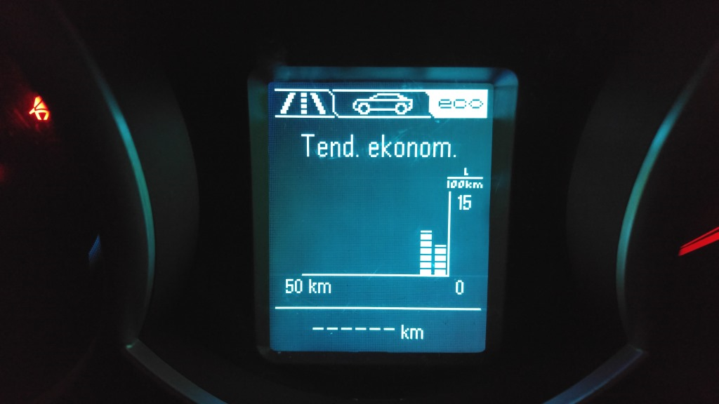

Pochwalę się, iż u mnie też trwają prace na adaptacją licznika od cruza do orlandoObrazek
Podziękowania dla Mariusza za wsad do pamięci eepromObrazek (przy kopiowaniu oryginalnału coś poszło nie tak i się zważyłObrazek) ale już jest ok. Obrazek Jeszcze tylko kontrolka do LPG czyjniki płynów i parę innych piktogramów, no ale to już muszę pogadać z PingiemObrazekObrazekObrazekObrazekObrazekObrazekObrazekObrazekObrazekObrazekObrazekObrazekObrazekObrazekObrazekObrazekObrazekObrazekObrazekObrazekObrazekObrazekObrazekObrazekObrazekObrazekObrazekObrazekObrazekObrazekObrazekObrazekObrazekObrazekObrazekObrazekObrazek

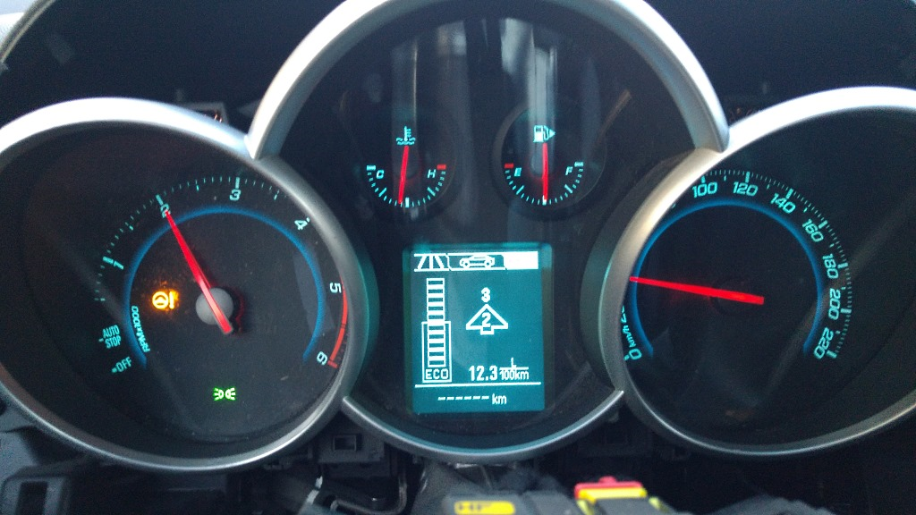

W jakich okolicznościach wyświetliła Ci się strzałka i nr 4 i 5? Masz automat? Też mam ten ekran ale bez strzałki.
A po drugie dlaczego wyświetla wartość dla 322km? To jest równo 200mil.ObrazekObrazekObrazek
andree1510
Posty: 338
Lokalizacja: Piastów
Re: Zmiana Licznika na graficzny
Post autor: andree1510 » 18 maja 2019, o 07:35
Jak zmieniam biegi, to pokazuje się strzałka i bieg na który trzeba zmienić, mam manualna. Nie wiem dlaczego jest dla 322km narazie
Post autor: Bunioopl » 18 maja 2019, o 07:38
Możesz to zmieniać. Na 107, 322, i 8xx. A ta strzałka shift
Ping
Posty: 165
Rejestracja: 30 sty 2017, o 16:10
Imię: Ping
Samochód: Opel Insignia
Post autor: Ping » 18 maja 2019, o 08:32
Te strzałki to nie każdemu działają i nie wiem dlaczego.
Strzałka Shift to podpowiedź kiedy zmienić bieg na wyższy, ale wiele osob to w.....wia bo pokazuje się zdecydowanie za wcześnie.
Dystans na wskaźniku faktycznie jest w dziwnych wartościach i nie ogarnąłem jak to ustawić na normalne 50, 100 i 200

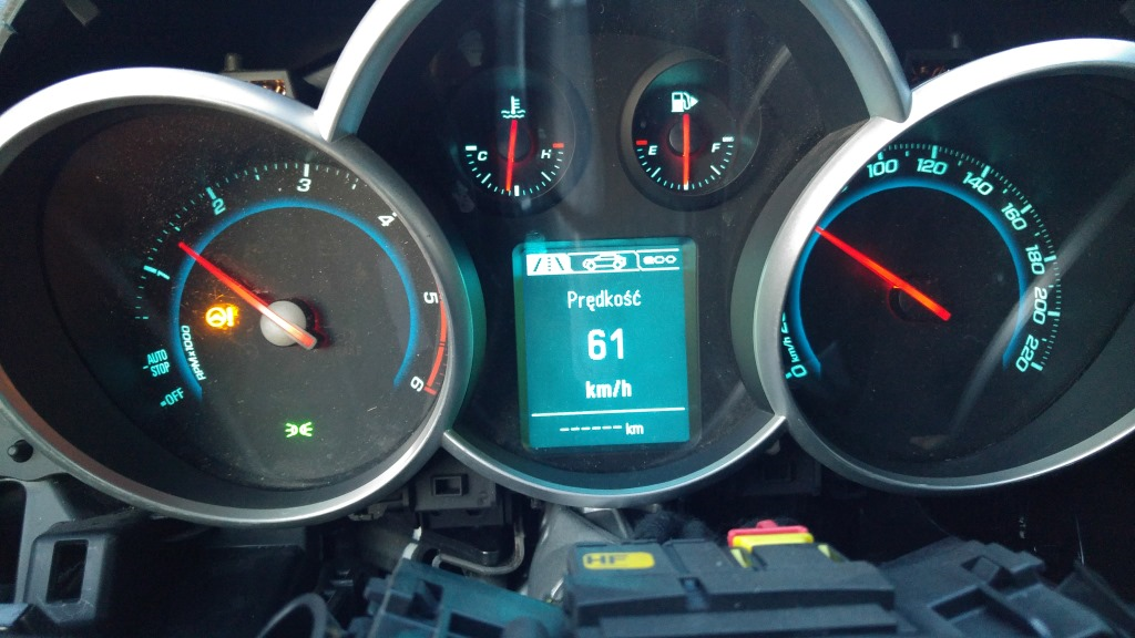

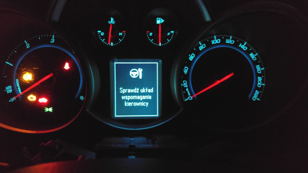

Po przeczytaniu wątków poświęconych podmianom liczników z MidLevel na UpLevel, postanowiłem zakupić zegarki od Cruza 1.7D EU z 2012 i wymienić je w moim Olku 2.0D także z 2012. Dzisiaj zrobiłem przekładkę i w zasadzie wszystko poszło od kopa, oczywiście poza przebiegiem i na razie nieco małą ilością informacji. Niestety pojawił się jeden komunikat którego nie miałem na starym liczniku. Tzn, cyt. "Sprawdź układ wspomagania kierownicy" oraz żółta kontrolka po lewej. Diagnostyka Delphi i WoW żadnych błędów nie uwidacznia, zresztą wszystko z autem jest OK. Czy ktoś miał podobny problem? i jak można temu zaradzić?
Post autor: etac » 16 sie 2019, o 05:42
Licznik z 1.7 do 2.0 nie będzie pasować. W 1.7 masz wspomaganie elektryczne, którego nie ma w 2.0.
Jedyna szansa to spróbować skonfigurować licznik od nowa przez SPS pod twoje auto.
Drugi problem tego licznika to start-stop na obrotomierzu.
Post autor: Bunioopl » 16 sie 2019, o 07:10
Ja mam z 1.7d w swojej benzynie.
Ale mój licznik jest po zmianie softu. Z tarczą nie ma problemów. Wystarczy ją przełożyć.
Przebieg sam wyskoczy jak zmienisz vin w liczniku. Dodatkowe menu zawsze można dograć to nie problem. Natomiast kontrolkę od wspomagania usuniesz prawdopodobnie tylko przeprogramowując soft. Chociaż nie jest to regułą. Najlepiej skontaktuj się w tej sprawie z Pingiem.

Na tą chwilę nie mam możliwości zmiany czegokolwiek przez SPS (daleko do cywilizacji) ;) ale równie dobrze może to być kwestia wsadu. Bunioopl mam do ciebie w takim razie prośbę. Mógłbyś podesłać wsad MY2014 na którym chodzą twoje zegary? Jeśli po podmianie kontrolka nie zgaśnie będę wiedział, że trzeba szukać kogoś z OpComem. Albo może Ping coś zaradzi zdalnie.
Post autor: Bunioopl » 16 sie 2019, o 09:41
Tylko mój wsad jest do PB. I w moim też jest wspomaganie elektryczne. Tutaj najszybciej chyba mógł by pomóc Etac. On miał cruza z z licznikiem graficznym. Ale w jego przypadku wyskakiwał komunikat o czujnikach ciśnienia w kołach.
A i op-com raczej nie ogarnie tej kontrolki.
Ping
Posty: 165
Imię: Ping
Post autor: Ping » 16 sie 2019, o 09:52
Trzeba przeprogramować flash w procesorze. Opcom tego nie ogarnie.
