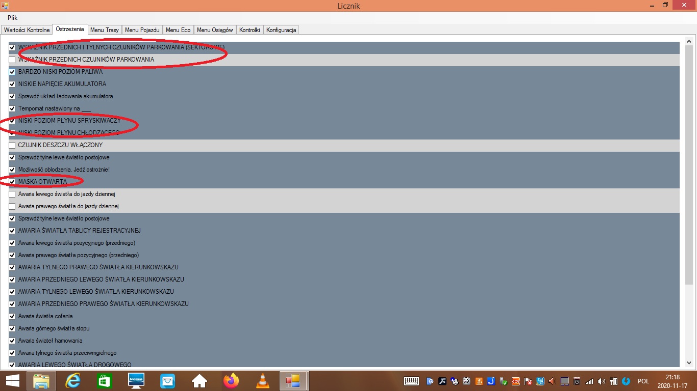

Moim zdaniem problem to wyłączenie elektrycznego wspomagania.
Adamzet pisze:Chodzi o dostępność w benzynie jak są to ponad 400 do tego programowanie i wychodzi z 700 staram się zrobić to z tego diesla bo mało jest liczników do pb z tym wyświetlaczem jak sie nie będzie dało to bede zbierał kasę na ten z benzyny jak będzie dostępny. A jak sie uda i zostanie przeprogramować wspomaganie to z chęcią podjadę do ciebie żebyś mi to zaprogramował oczywiście nie za darmo.

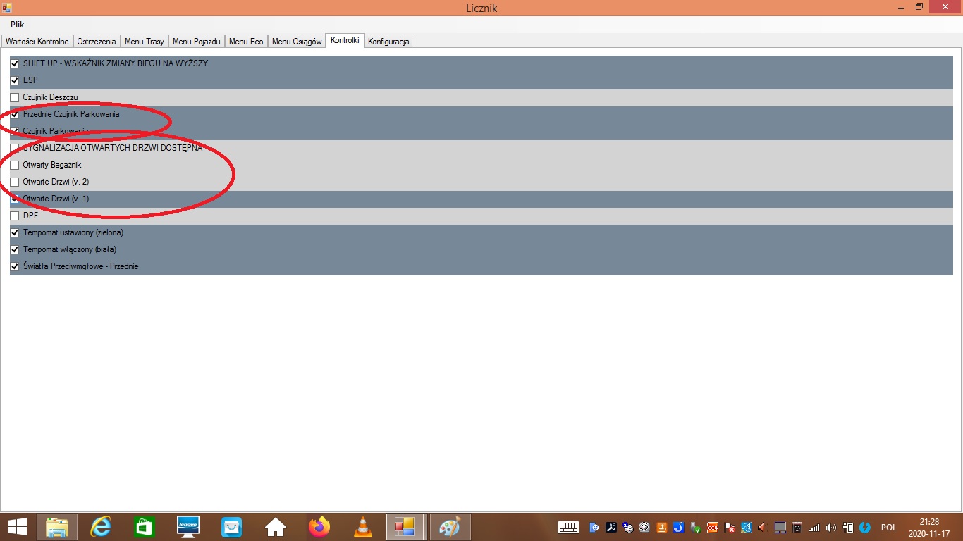

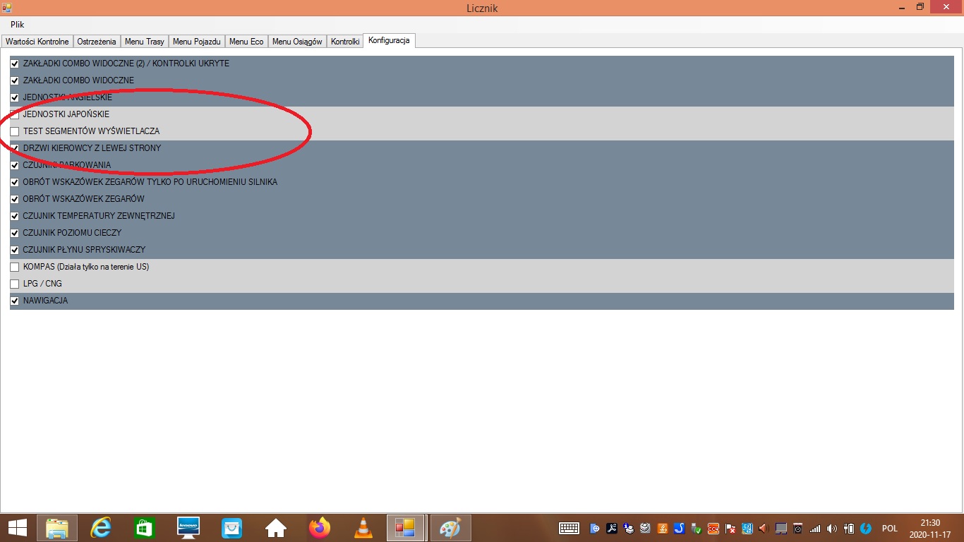

To od razu tempomat aktywuj u Krzyśka.

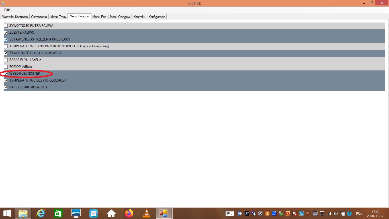

Tu masz funkcje dostępne z eeproma

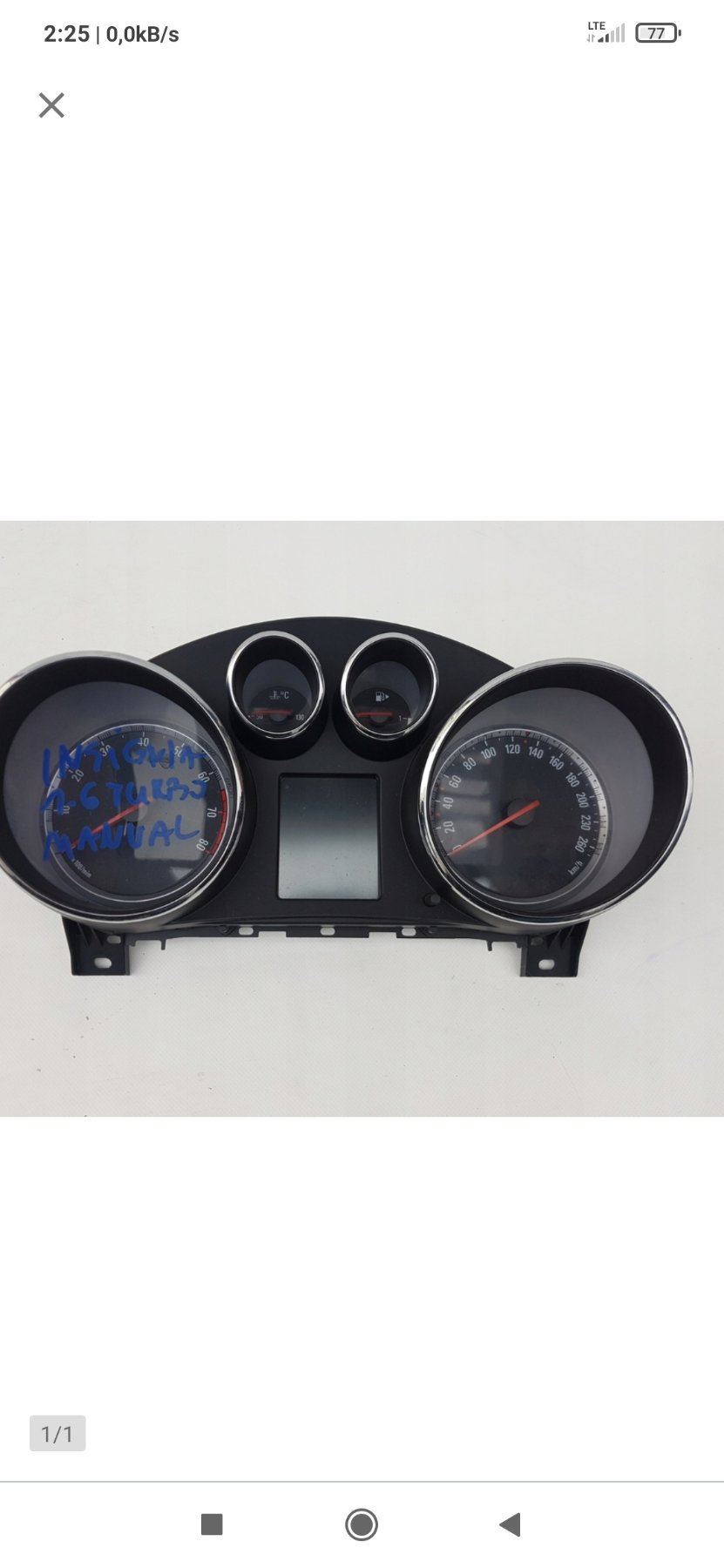

Takie pytanie mam czy licznik z insigni trzeba wsadzic w obudowę od cruza bo widzę że obudowy są inne? Mam jeszcze na oku licznik z insigni 2009 rok nr części 12844144
Kod silnika A16LET czy może ktoś sprawdzić czy ta insignia miała doświetlanie i wspomaganie elektryczne?
Re: [Cruze] Wymiana na licznik z wyświetlaczem graficznym
Post autor: Bunioopl » 20 lis 2020, o 06:21
Insignia musiała by być chyba z 2010r. To znaczy licznik.

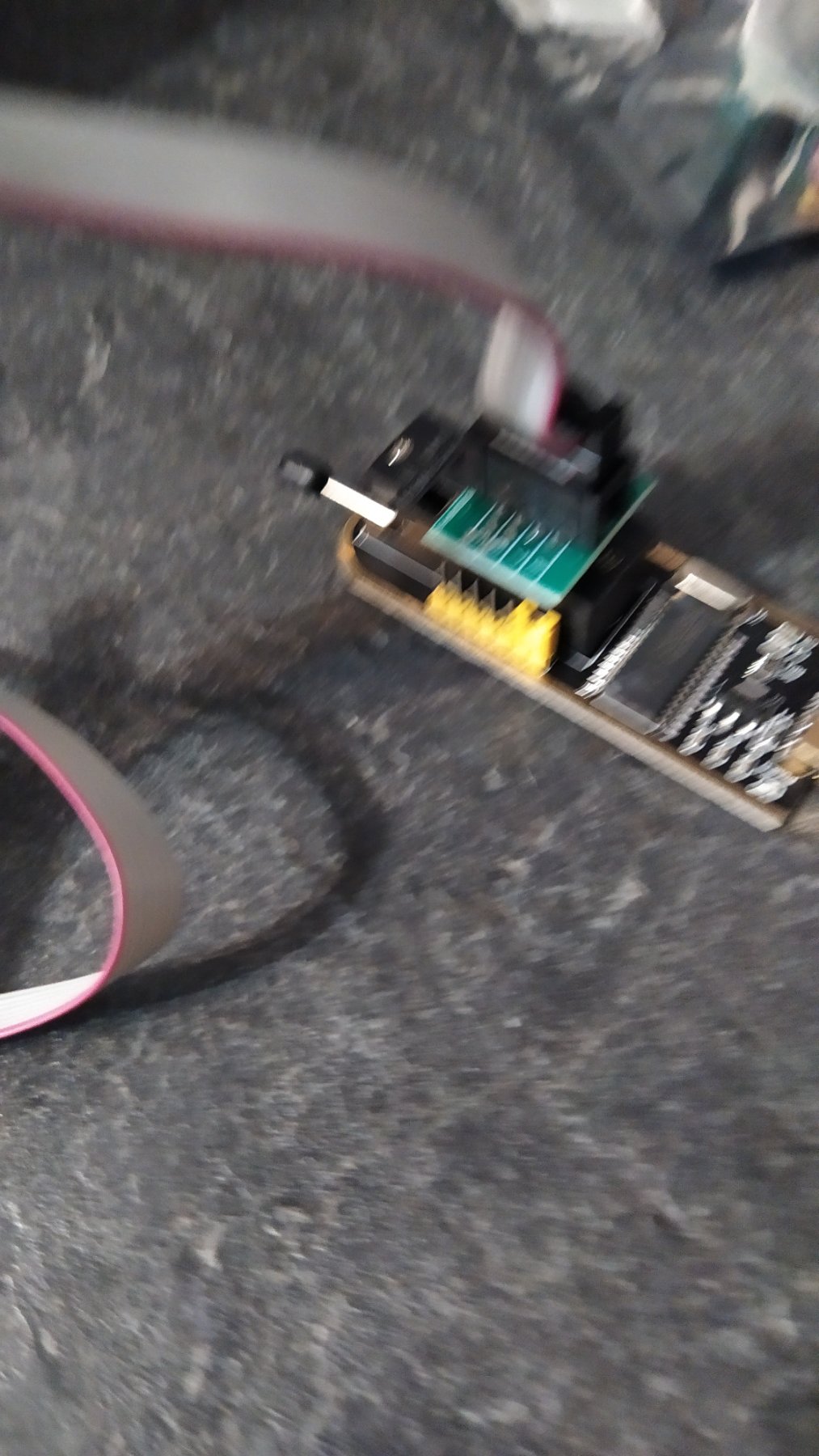

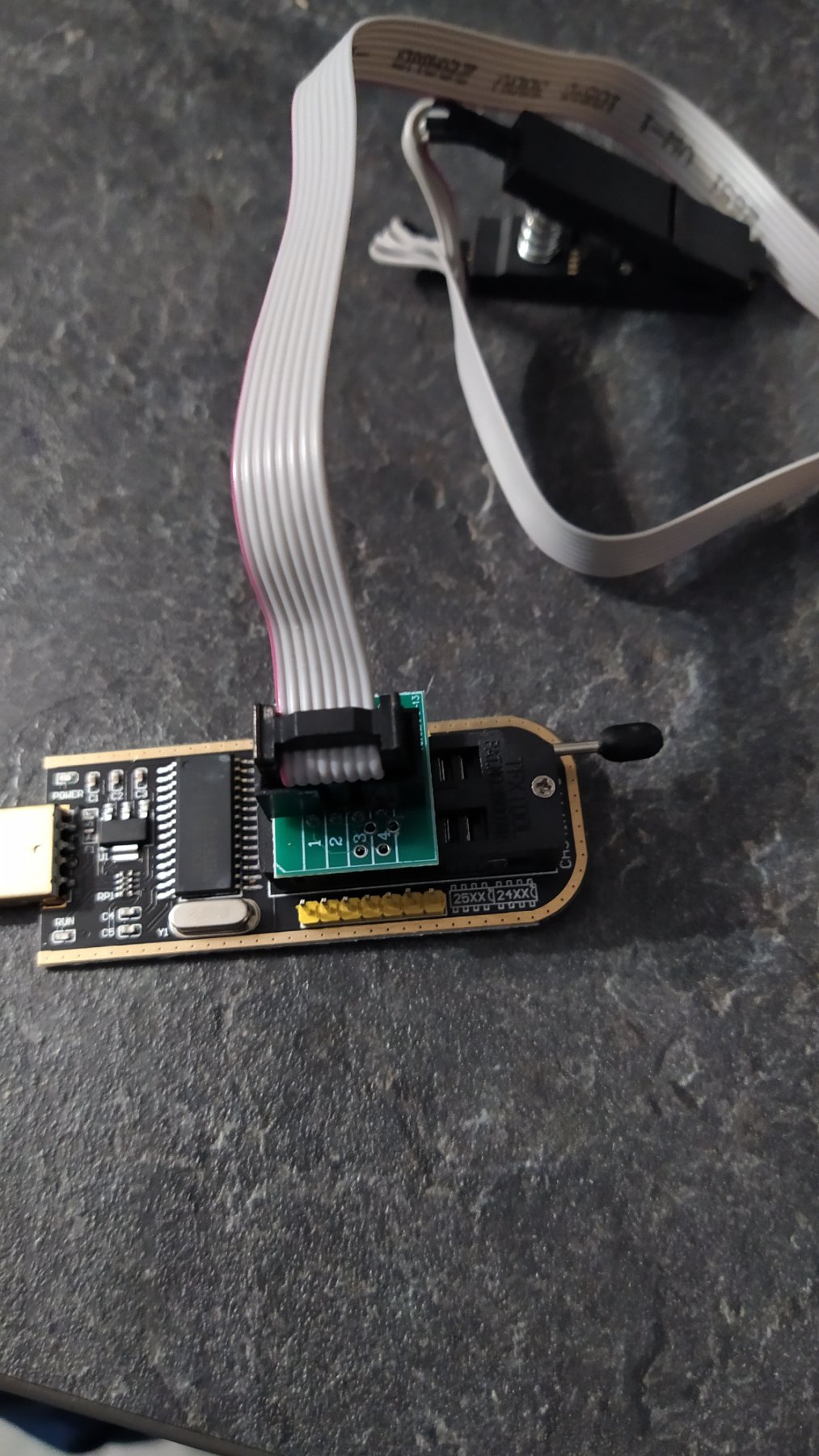

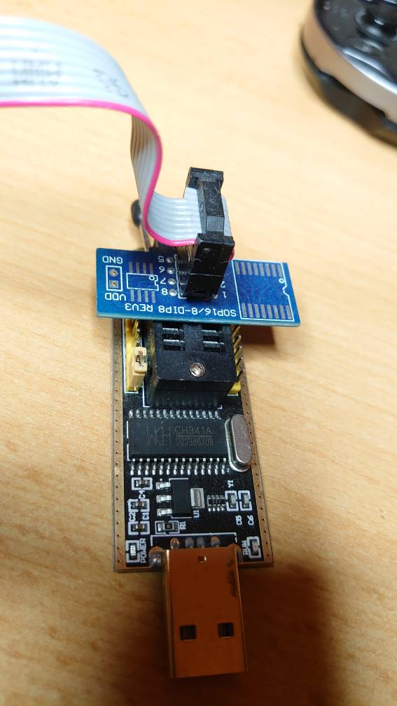

Może ktos podpowiedzieć czy programator dobrze podlaczony i czy zworka jest do odczytu czy zapisu?
Post autor: Bunioopl » 20 lis 2020, o 22:39
Zworek nie ruszaj. Źle podłączyłeś. Czerwony powinien być od drugiej strony.

Ok dzięki a zworke podobno sie zmienia jak odczyt lub zapis czy jak teraz jest?

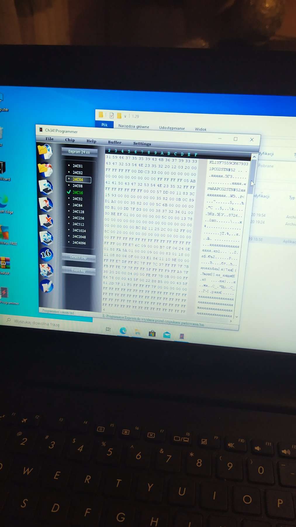

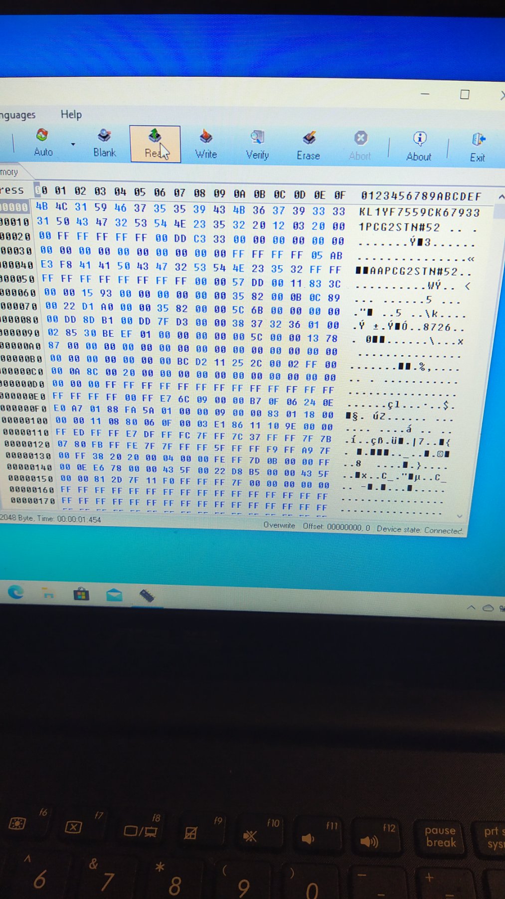

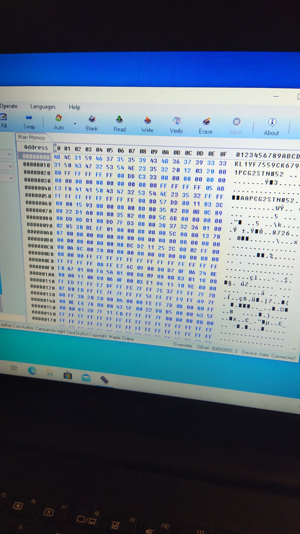

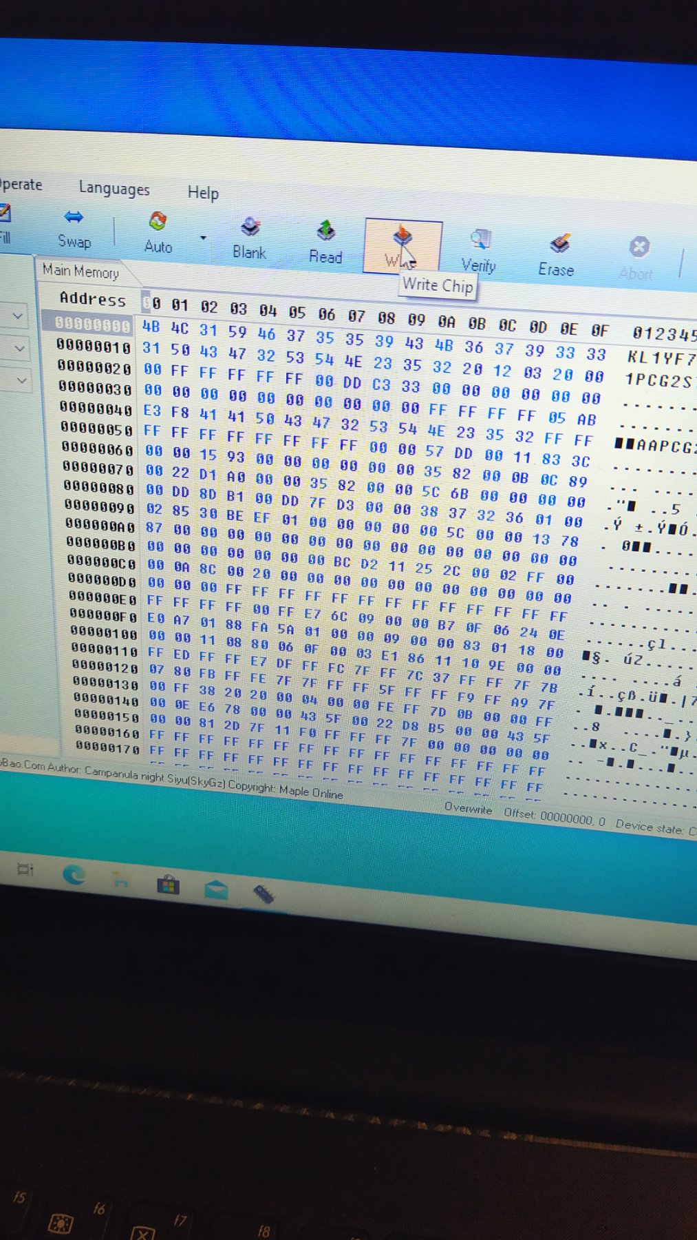

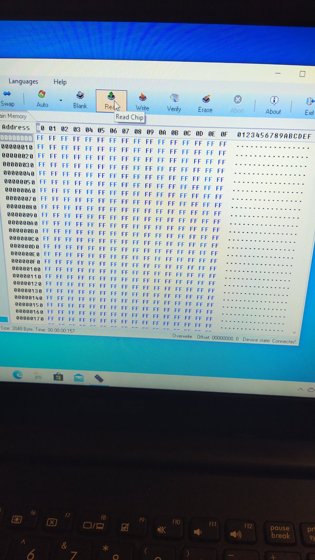

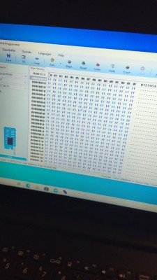

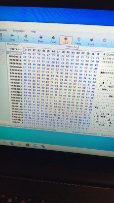

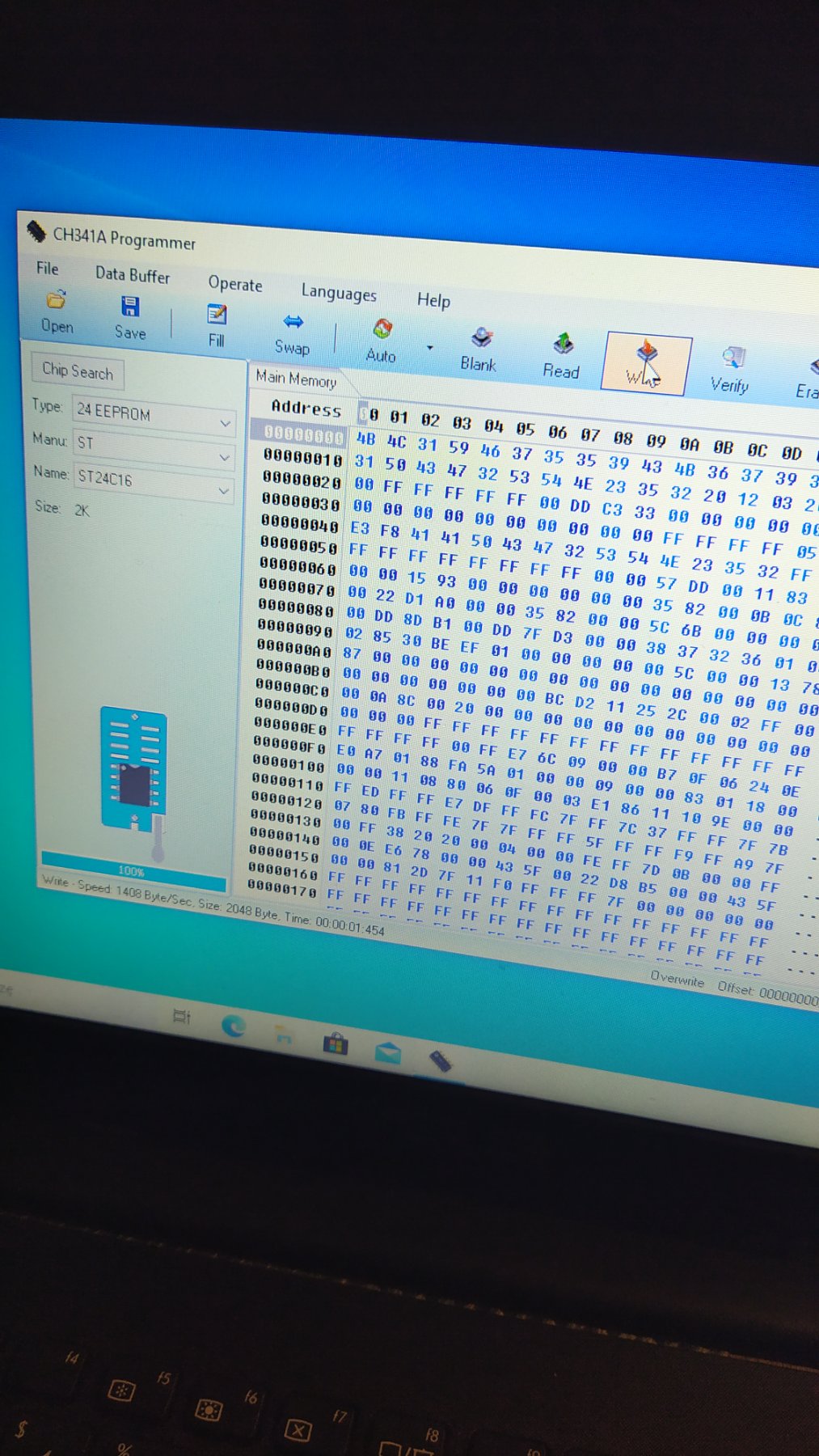

Witam zgrałem wsad ale teraz jak wgrać inny? Muszę zworkę zmienić może ktoś podpowiedzieć? Biorę write cos tam ładuje ale jak wezmę potem read to jest pusto? A i najpierw wyczyściłem wsad.
Post autor: Bunioopl » 21 lis 2020, o 20:01
Adamzet pisze:Może ktos podpowiedzieć czy programator dobrze podlaczony i czy zworka jest do odczytu czy zapisu?
A jednak źle pamiętałem taśmę masz tak jak ja
W moim nic nie muszę przekładać. Odczytuję i zapisuję klikając na przyciski.
Może masz źle klipsa założonego?
Post autor: Adamzet » 21 lis 2020, o 20:06
Juz dziala zapisalo tym programem
Post autor: etac » 22 lis 2020, o 12:22
co to za programik?
Post autor: bubu1769 » 22 lis 2020, o 12:45
Adamzet
Posty: 228
Rejestracja: 4 lip 2020, o 17:12
Imię: Adam
Silnik: 1.8 141km
LPG: Tak brc
Lokalizacja: Choroszcz

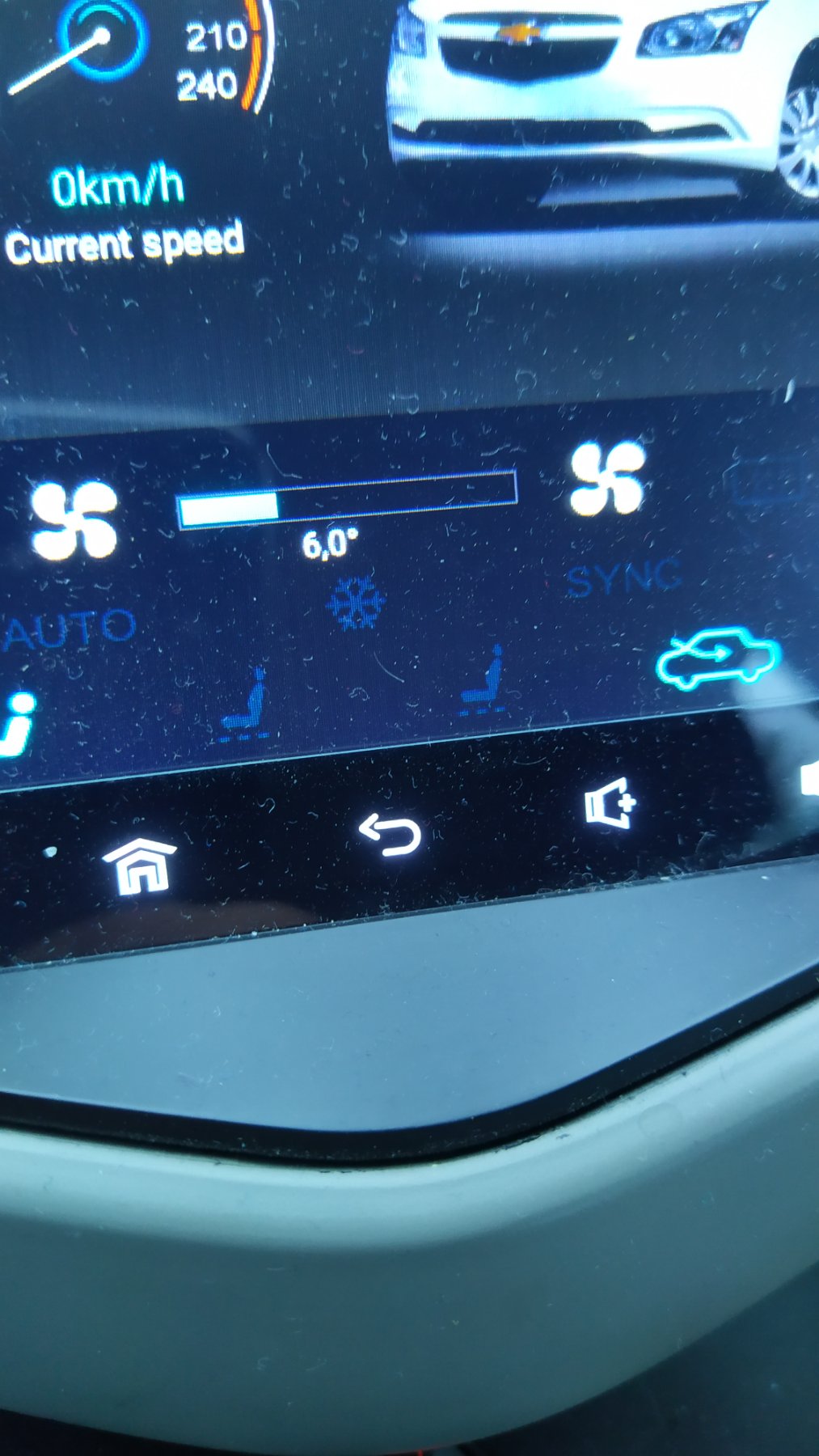

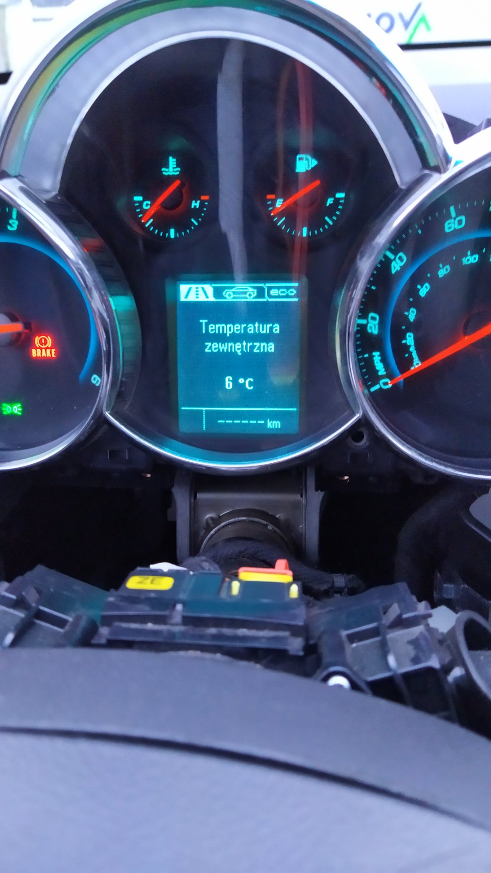

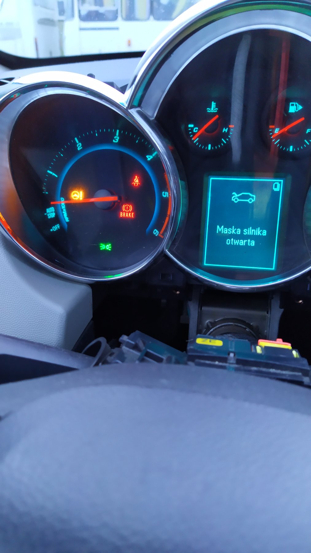

Post autor: Adamzet » 22 lis 2020, o 14:32
Sprawa wyglada tak licznik przestawił się na benzynę obroty na blacie opadły temp zewnętrzna o dziwo prawidłowa błąd czujników parkowania chodź kontrolka się nie pali dalej maska otwarta i wspomaganie elektryczne wniosek taki ze z diesla śmiało mozna brać 😉nie wiem jeszcze co robił rusek programatorem od strony wyswietlacza? Czyżby soft procka?
Post autor: etac » 22 lis 2020, o 14:56
a jakiś link do ściągnięcia programu i sterowników?
Post autor: bubu1769 » 22 lis 2020, o 14:57
Przecież masz na tej stronie podane do kilku wersji.
Głównie na serwerach Mediafire.
Post autor: etac » 22 lis 2020, o 14:59
no właśnie jest pełno, ale żaden nie działa :)
Post autor: bubu1769 » 22 lis 2020, o 15:03
Linki czy same programy ci nie działają?
Sprawdziłem kilka linków na szybko i pod każdym mogę ściągnąć.
Post autor: etac » 22 lis 2020, o 15:06
wrzuć tutaj.
Post autor: bubu1769 » 22 lis 2020, o 15:35
Które?
Bo jest tego sporo.
Post autor: etac » 22 lis 2020, o 15:38
link do programu jaki był na zdjęciu i link do sterowników na W10
Post autor: bubu1769 » 22 lis 2020, o 15:54
Post autor: etac » 22 lis 2020, o 15:56
to są sterowniki :)
Post autor: bubu1769 » 22 lis 2020, o 16:09
Ale ty marudzisz 😋
Program w wersji 1.29:
www.mediafire.com/download/v7yp367795dz ... e-1.29.zip
