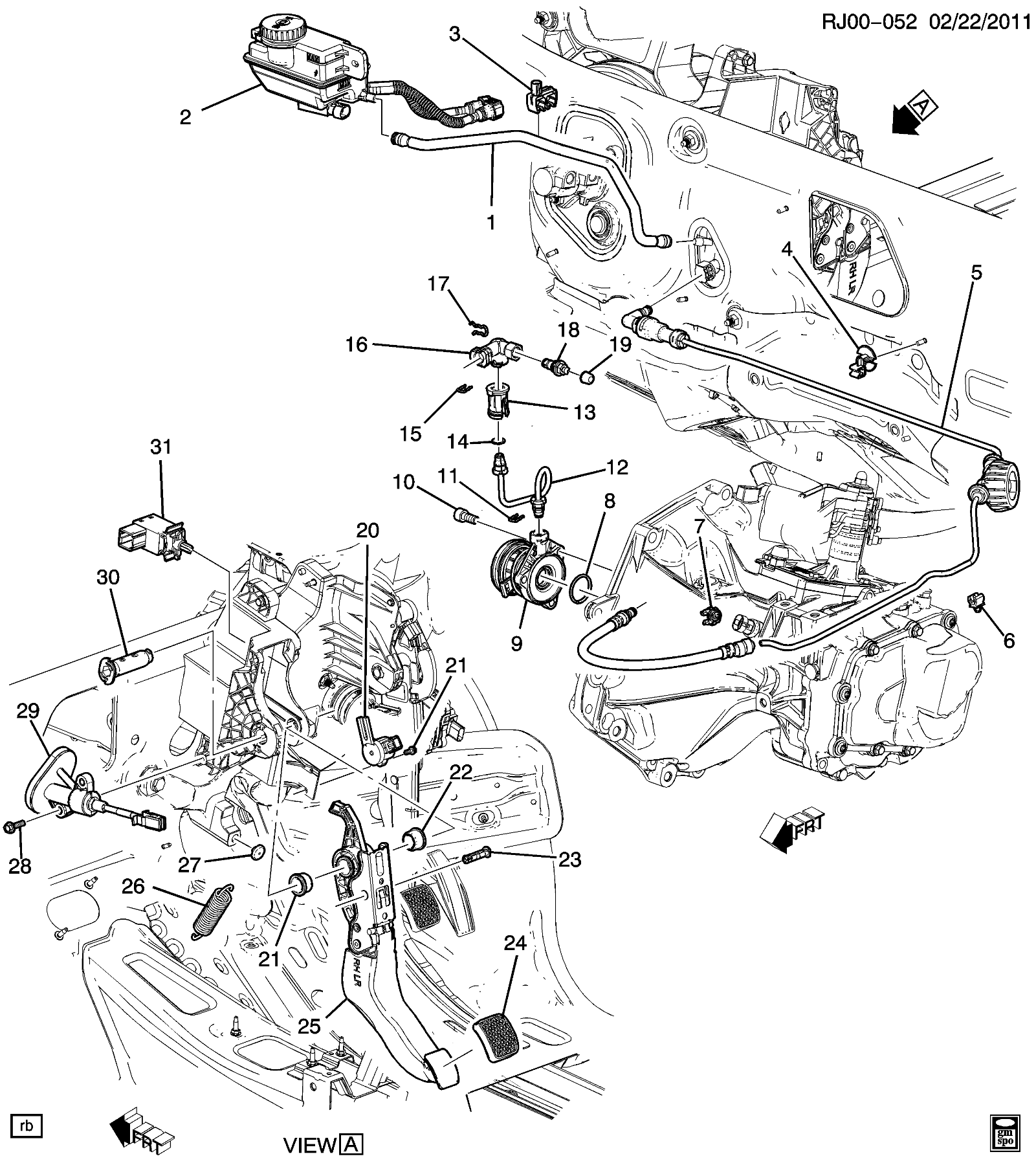

W poszukiwaniu rozwiązania odbyłem dzisiaj interesującą rozmowę z serwisantem z Elektro-Bip, która rzuciła trochę nowego światła na temat.
Pan potwierdził, że diagnostyka i naprawa sterownika kosztuje u nich 800 zł. Zastrzegł, że zdarzają się sporadycznie przypadki nieudanego serwisu, gdy nie widać usterki i nie da się zdiagnozować, ale dopiero wymiana sterownika rozwiązuje problem.
Stwierdził też, że niemal na pewno jest w stanie wykonać klon mojego sterownika, chociaż do Chevroleta nigdy tego nie robił. Ponoć jestem pierwszą osobą, która dzwoni w sprawie sterownika do chevi. Koszt takiej operacji Pan ocenił na 400 zł. Oczywiście przy takiej opcji nie może wziąć odpowiedzialności za sprawność sklonowanego sterownika. Dobrą stroną takiego rozwiązania jest fakt zgrania przez wykonawcę zawartości pamięci sterownika, co można później wykorzystać ponownie w sytuacjach awaryjnych.
Teraz sedno sprawy - po opisaniu moich objawów i dotychczasowych dokonań, Pan stwierdził na 90%, że powinienem szukać usterki gdzie indziej, a nie w sterowniku. Nie pasuje mu to na usterkę sterownika.....
Pozostaje mi do sprawdzenia jeden element, którego nie zdołałem namierzyć.
Pomóżcie proszę ustalić, gdzie znajduje się czujnik położenia pedału sprzęgła ???
Obmacałem w sobotę wszystkie dostępne zakamarki i go nie znalazłem, choć gadzina gdzieś jest, bo "cpyka" kiedy ruszam pedałem. Pan zaproponował oględziny przewodów w jego rejonie oraz odpięcie czujnika i pojeżdżenie bez niego. Być może służy tylko do tempomatu.
Oto dlaczego taki kierunek: Przyznaję, tego obwodu nie sprawdziłem, bo nie wiem gdzie jest.
Pewne jednak, że przy każdym zapalaniu oraz podczas każdej jazdy używam pedału sprzęgła.
Chyba dzisiaj powsadzam telefon we wszystkie szpary, w które nie sięgnęło oko.
Wczoraj wieczorem sprawdzałem ELMem błędy. Nic nie znalazł.

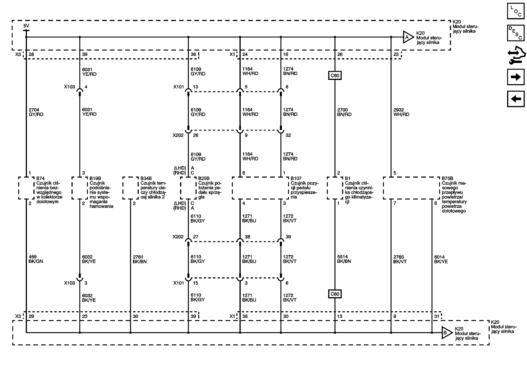

- Posty: 6870
Re: T300, "wakacyjna przygoda" :-(
Ogólnie u ciebie mogą występować dwa czujniki, cyfrowy pozycja 31 i analogowy pozycja 20
Czujnik ten służy do kontroli rozruchu silnika - bez wciśniętego sprzęgła nie zapalisz silnika nawet "na luzie" bez wrzuconego biegu. Ale wtedy to nawet rozrusznik nie zakręci. Może jeszcze do czegoś, np na pewno tempomat korzysta z tych informacji. Natomiast jego usterka nie powinna powodować zgaśnięcia silnika ani braku zapłonów przy kręceniu rozrusznikiem. No chyba, że awaria tego czujnika powoduje zaburzenie linii zasilania czujnika wału. I chyba taka jest sugestia.
- tdon
- Posty: 2687
- Reputacja: 57
- Imię: Tomek
- Samochód: Hyundai i20 BC3
- Silnik: 1,2 16V 84KM
- LPG: BRC SQ32 DualJet
- Lokalizacja: Kozienice
Dziękuję bubu.

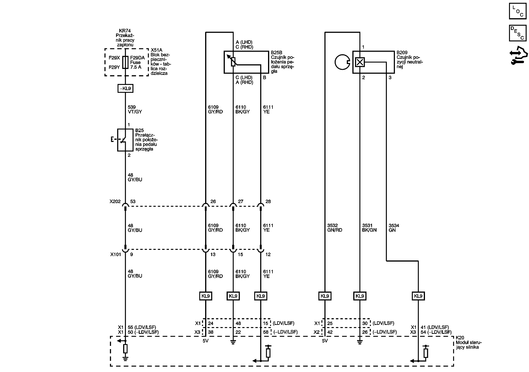

Zapewne mam cyfrowy, bo chyba go słyszę. Tylko co tam może powodować zwarcie ?
Ale go schowali .....
A po co tam analogowy ? Potencjometr jakiś ?
Wojtku, zapalę bez sprzęgła. Robię tak często kiedy auto jest na podnośniku i nie mogę wejść do środka a potrzebuję zapalić. Na luzie wystarczy sam kluczyk.
Oczywiście że chodzi o błąd napięcia zasilającego czujniki.
Ostatnio zmieniony 13 wrz 2021, o 10:44 przez tdon, łącznie zmieniany 1 raz.
- Posty: 6870
Jak będę mieć chwilę to przejrze schematy jak wyglądają linie zasilania.
To mnie zaskoczyłeś. W cruze i orlando nie uruchomi się rozrusznik bez wciśniętego sprzęgła. Wiem, że tak ma większość współczesnych aut z manualną skrzynią. Nawet chyba to jakiś wymóg obecnej homologacji jest.
Może tak mają tylko te, które posiadają automatyczne podtrzymywanie rozruchu?
- tdon
- Posty: 2687
- Reputacja: 57
- Imię: Tomek
Albo ja mam zwalony czujnik, ale to mało prawdopodobne, bo rozłącza tempomat.
Widzę też, że ten cyfrowy ma tylko 2 piny, więc pojedynczy styk, zatem nie ma że część działa a część nie.
Nadal z rysunku nie widzę, gdzie potencjalnie szukać tego analogowego.
Muszę dzisiaj na uszach stanąć i go znaleźć żeby potwierdzić lub obalić teorię czujnika.
Swoją drogą, żeby tam ?????

Jeśli dobrze rozumiem to w wersji z tempomatem (KL9) czujnik sprzęgła jest analogowy (potencjometr) a w wersji bez tempomatu cyfrowy.

A czy KL9 nie dotyczy przypadkiem wersji ze stop-start ?
