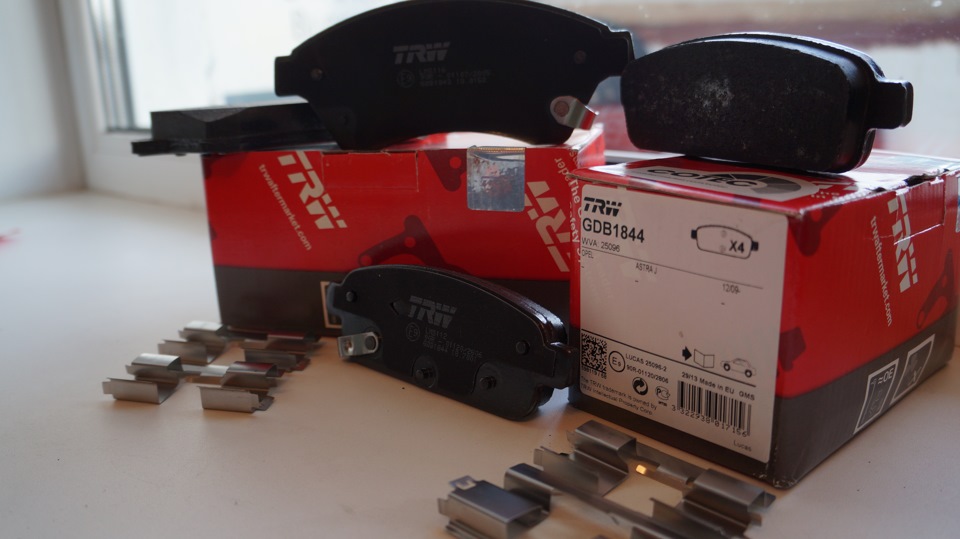

Rickss83
Posty: 493

Re: Jakie klocki hamulcowe polecacie?
Post autor: C77 » 9 lis 2018, o 09:29
szary77 pisze:
20 lis 2016, o 17:15
Wszyscy tylko TRW i TRW :D czasem warto coś innego spróbować.
No ba! TRW! :D

Rickss83
Posty: 493
Samochód: Cruze SW
Post autor: Rickss83 » 9 lis 2018, o 21:59
Znajomy z roboty do Ibizy kupił zestaw trw ( klocek + tarcza ) po 2 miesiącach zestawy do wymiany. Tarcze się pogły i bije mu na kierownicy.
