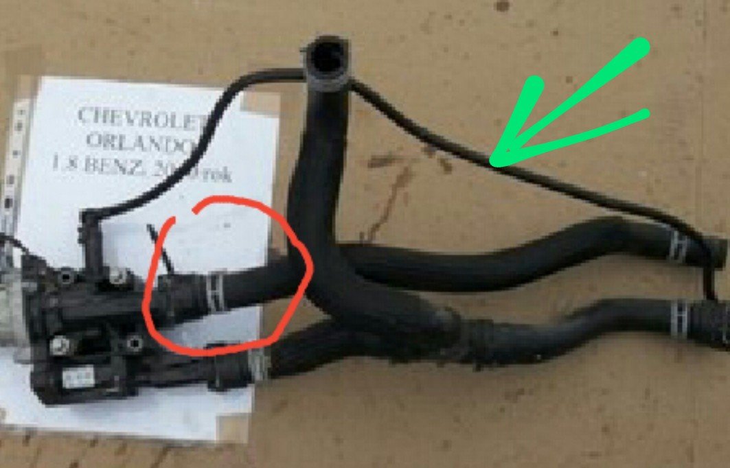

Re: [Cruze] Wymiana termostatu
Podczas wymiany termostatu mechanik uszkodził ten plastikowy przewód (zaznaczony zieloną strzałką-wykorzystałem foto kolegi z piewszej strony tego postu) i zastąpił go przewodem gumowym. Są jakieś przexiwskazania? Mechanik twierdził ze będzie ok.
Jeśli to przewód chłodzenia a wygląda że tak to może być i nie bedzie problemu.
Tu masz orginalny.
