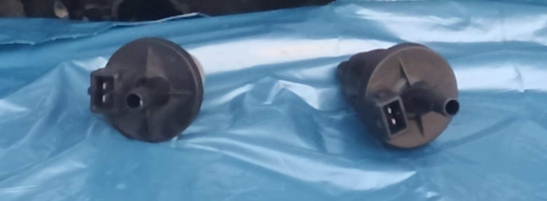

Nie wiem skąd masz te numery zaworu EVAP ale w tym silniku powinny być 25189730, 96477400, 96477404.

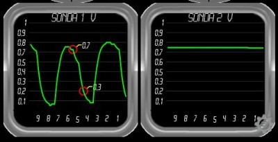

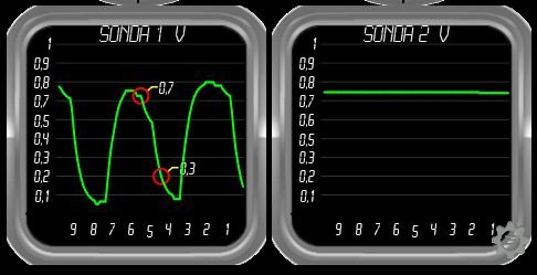

Przebieg sond na wolnych obrotach powinien wyglądać mniej-więcej tak

Fotka tego co miałem w aucie plus druga fotka nowego który mam

Pomyliłeś kolejność zdjęć, ten 55566514 jest do aveo T300 teoretycznie jeśli zmienisz wtyczkę to też powinien działać, chociaż ja bym raczej poszukał dedykowanego.
Ciekawe że tego 96477408 znajduje głownie na rosyjskojęzycznych stronach z częściami używanymi.

A czy zwykłym multimetrem jestem w stanie sprawdzić sondy w aucie ? Wiem ze w yaris się da bo ostatnio to robiłem u były podane wartości na wtyczkach i na sondach jakie powinny być na zgaszonym i na odpalonym silniku.
Na sondzie 1 przy gazowaniu jest około 0,015-0,050 a na luźnych około 0,8 tylko ze te cyfry co pokazuje maja rzadka częstotliwość odświerzenia wiec chyba jednak będę musiał wykres jakoś zorganizować …
Na sondzie 2 przy gazowaniu wartość spada do 0, a na luźnych obrotach jest około 0,25

Jak możesz to spróbuj nagrać wykresy pracy pierwszej i drugiej sondy, może być dodatkowo otwarcie przepustnicy, MAP sensor i obciążenie silnika, na postoju i jazdy że stałą prędkością.
Porównamy to z pracą mojego silnika.
