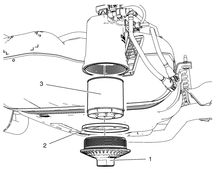

Chce wymienić filtr paliwa w Chevrolet Orlando 2.0 163km ale nigdzie nie mogę znaleźć informacji gdzie on się znajduje.
Jedyne co się dowiedziałem to że prawdopodobnie jest on przy pompie w baku.
Jeśli tak to podpowiedzcie jak się do niego dobrać.
Jakiś schemat, film na yt, cokolwiek.
Szukałem takiej informacji na forum ale niestety nie znalazłem.
kochar
Posty: 1583
Samochód: ORLANDO 2.0l VCDI
Silnik: 163KM, diesel
Re: Filtr paliwa
Post autor: kochar » 13 kwie 2022, o 18:20
Filtr paliwa jest przy prawym tylnym kole.

Dzięki.
Skąd to można takie fajne schematy dorwać?
Re: Filtr paliwa
Post autor: bubu1769 » 13 kwie 2022, o 19:31
Z serwisówki.
Serwisówke znajdziesz wpisując w Google "Chevrolet TIS" wybierając pierwszy link i dalej " Strona początkowa".
Jeszcze idzie je znaleźć na stronie cardiagn.com oraz na workshopservicemanual.com, allcarmanuals.com i carmanualshub.com

Tylko przy odkręcaniu podłóż sobie czyste naczynie bo wyleje się sporo paliwa a przy skręcaniu uważaj, z czuciem (bodajże 25Nm) bo całość jest plastikowa.
