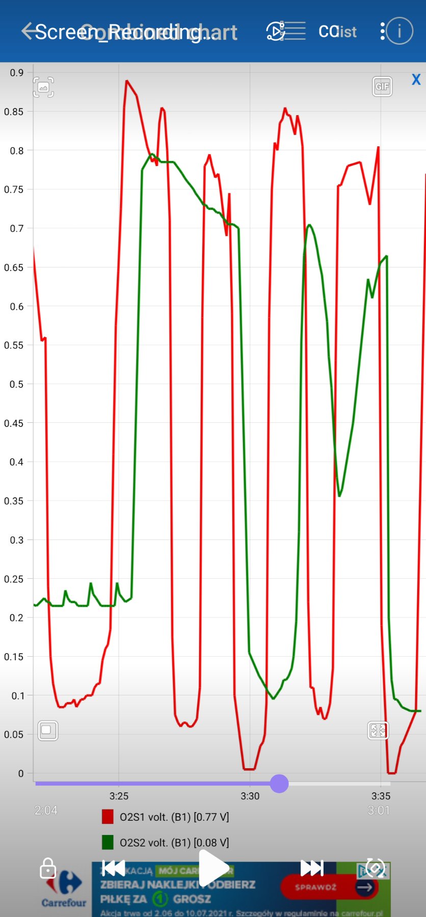

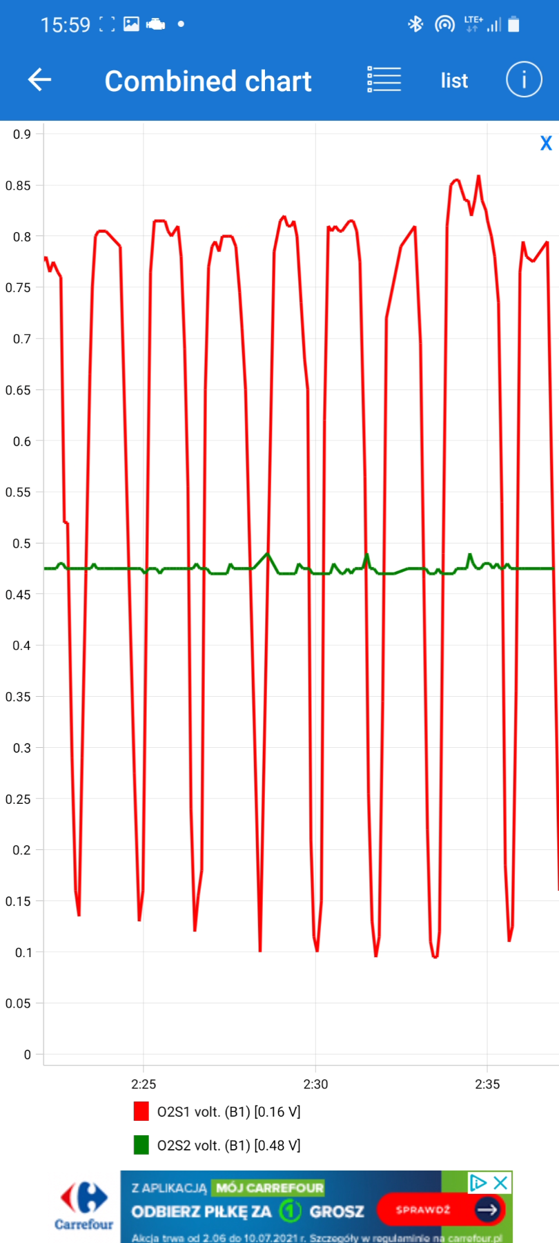

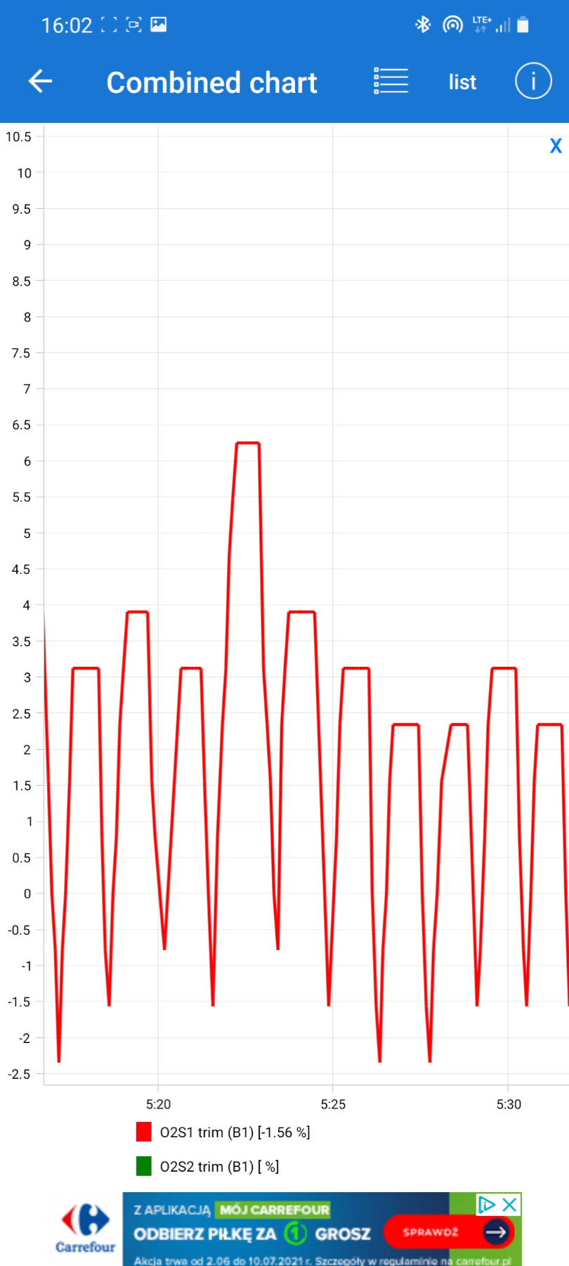

Re: Check Engine - P2096
Post autor: przemek42 » 10 cze 2021, o 00:13
Takie wykresy mam, można coś z nich wywnioskować? To są screeny z nagrania kilku minutowego z trasy na samym gazie, mogę wrzucić ewentualnie jak to coś więcej będzie mogło powiedzieć co się tu dzieje.
Trim wygląda tak (w ogóle nie pokazywało wykresu 2 sondy):

Post autor: bubu1769 » 10 cze 2021, o 07:17
Według mnie druga sonda za nisko pokazuje na biegu jałowym, tak jakby była za uboga mieszanka.

Post autor: wszim » 10 cze 2021, o 08:10
Wg mnie z wykresów 2 sondy nie można wysnuć radykalnych wniosków, choć na ostatnim wykresie ustabilizowanie na poziomie 0,5V sondy 2 może budzić podejrzenia. Wszystko zależy jak długo taki poziom tkwi. Wygląda to są obroty jałowe, więc może to świadczyć o niedogrzaniu sondy czyli wyeksploatowanej grzałce, lub przerwie w obwodzie grzałki 2 sondy.

Post autor: lukaslacetti » 10 cze 2021, o 15:41
A Wg mnie wina gazu bo zapewne jest i ten problem tyczy sie wszystkich którzy mają gaz i Cruze'a
Tak wiem ze po przełaczeniu na pb wywala checka z tematu
Ale w cruzie trzeba troche dłużej pojezdzić na pb aby sie korekty ustabilizowały
Juz pisałem wam kiedyś o korektach temperaturowych i strojeniu lpg na nowo
Ale dalej ten temat jest ciągniety
Kto przejezdził caly bak na pb mając lpg zeby zweryfikowac problem ? Nikt napewno nikt.
Bo przecierz benzynka droga jest.
Stroilem Cruza 1.6 z tym problemem
I zrobilem wszystko na korekty dodatkowo korekty po obrotach również i wspomagalem sie isą3 w stagu
na koniec korekty od temperatur i problemu nie ma
Powyzsze screeny mówią tylko o tym że jest zle wystrojona instalacja
Pierwsza sonda działa wporządku jakoś reaguje na nie taką mieszankę ale druga sonda to potwierdza stoi za nisko i zbyt długo sterownik po kilku cyklach wywala bląd
Juz to wszystko przerabiałem.
Cruze jest wymagający co do lpb to prawda i lpb trzeba aby to dobrze działało ZAWSZE trzeva stroic gdy jest gaz letni oraz stroić gdy jest zimowy Pozdro
Ostatnio zmieniony 10 cze 2021, o 15:51 przez lukaslacetti, łącznie zmieniany 2 razy.

A możesz wrzucić screen przy pracy na benzynie na jałowym i trakcie jazdy? Dosłownie po jednym screenie, tylko przejedź parę km na samej benzynie przed zarejestrowaniem.
Mi się też wydaje, że druga stoi za nisko na jałowym, ale też schodzi za nisko w trakcie jazdy.
Nie masz jakiejś dziury między katalizatorem, a drugą sondą? Albo gdzieś za katalizatorem dostaje się tlen, albo ta sonda jest niesprawna. Albo sam katalizator nie robi nic...
Zastanawia mnie jeszcze stwierdzenie gdzieś wcześniej, że świece są czarne. Jak dla mnie mocno zagmatwana sytuacja.
Sprawdź, czy te sondy są takie same. Może uda się zamienić miejscami do testów.

Post autor: lukaslacetti » 10 cze 2021, o 16:08
Wg mnie jest deko bogato na lpg stąd wykres 2 sondy spada nisko
Wiem jak by było ubogo to też mógłby spadać
Ale widzę to również po sondzie nr 1
Jeżeli nie ma nigdzie nieszczelności przy sondach.
Map sensor ma prawidłowe wskazania na jalowym (0.28-0.33)biegu oraz na samym zapłonie (0.96-0.99)
Wtyczki sond wewnątrz są czyste
Można je brake cleanerem obficie spryskać i przedmuchać dookladnie spreżonym powietrzem
Po pelnym rozgrzaniu silnika
gdy jedzieny na pb
Sonda nr2 zawsze ma dązyć do okolic stałych 0.65-0.85 wtedy napewno będzie dobrze
Przy pełbym bucie sonda nr 1 i sonda nr2 powinny wskazywać to samo,
przy hamowaniu silnikiem również te dwie sondy okolice 0 dokładniej 0.02-0.09v
Jezeli jest tak jak powyżej piszę, jezdząc na pb ale dlugo a niedopiero co przełączając z gazu
To błąd nie ma prawa sie wygenerować jak generuje sie na lpg problem regulacji instalacji
Wazne tez jakie są korekty długo terminowe ten trim Na pierwszym screenie zachowuje sie wzorowo ale co z tego jak korekta długa będzie np na -20%taki przykład

lukaslacetti pisze:
No nie bardzo. Tak jest gdy katalizator jest już niesprawny i nie ma pojemności katalitycznej.
A odnosisz się do funkcji napięcia z sondy czy współczynnika lambda?
Miał Przemek błąd P0136 (dotyczy obwodu grzałki sondy 2), miał też P0135 czyli grzałka sondy 1, przecież jeździł bak na benzynie bo o tym pisał. Nie czytasz historii sytuacji i opowiadasz o regulacji STAGa gdy Przemek ma BRC.

Wszim
Przy pełnym bucie obie sondy zawsze wskażą to samo
Czyli ok. 0.9 w zależności jaki afr jest utrzymywany na internecie jest tabelka która odnosi sie do tego co wskazuje sonda przy pełnyn bucie i bedzie to stały wykres wiem co mówie
W jakims stopniu nasza sonda wąsko pasmowa moze nam posłuzyc do zbadania AFR ale tylko przy pełnym bucie o tym sie dowiemy
Co do tematu to podejrzewam skoro blad wyskakuje na pb rez i wpomniałeś o myjce to prawdopodobnie moze by tak że ci zalewa kostke z drugiej sondy
rozepnij i sprawdz jej czystość i czy ma uszczelke w środku sama wtyczka
Skoro nie dzieje sie to podczas długiej trasy tylko pod zas takich rzeczy jak mówisz to problem jest z wtyczką-pinami delikatnie je o nie cały milimetr możesz spróbować nagiąć aby we wtyczce ciaśniej siedziały i zabezpiecz na test wtyczke izolacją
Lejąc w chlodnice tak zalałem ostatnio swoją sonde a niby uszczelka jest we wtyczce
Po wysuszeniu jest ok
Co do Sprawności katalitycznej To sie zgadza ale tylko w CL
Wtedy pierwsza sonda faluje a druga powinna mieć stały wykres jak najwyższy tak jak pisałem do ok
0.8V
Ale W OL Silnik jedzie po zadanych mapach i stara sie utrzymać zaprogramowane mu AFR
A Jak niewszyscy wiedzą nie jest to wtedy 14.7 tylko 14, 13 a czasem jeszcze mniej czyli bogaciej
Poniżej wrzucam tabelke
