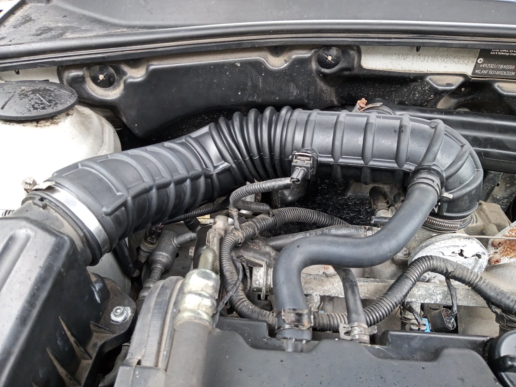

Panowie i Panie rura zamontowana, odczucia takie że od 2.5 tyś lepiej ciągnie. Może mi się zdaje ale jest płynniejsza jazda. Wszystko pasuje od oryginału tylko trzeba kupić wąż gięty od odpowietrzenia góry bo oryginał jest za krótki.😁😁😁😁😁😁

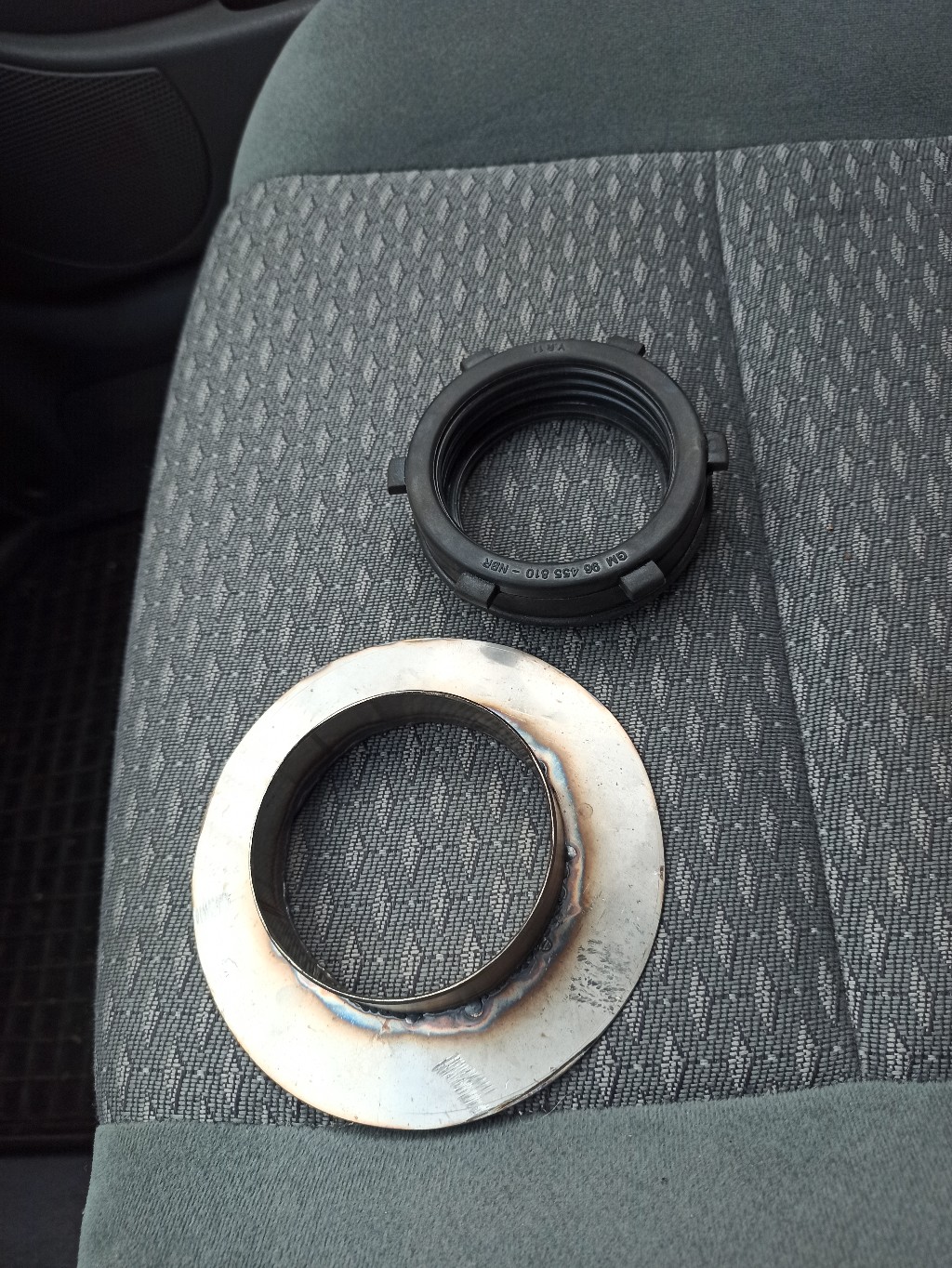

Wracając to u mnie się dorabia rurka z kołnierzem do przymocowania do rezonatora. Sam sposób mocowania jest jeszcze tematem otwartym czy nity i silikon czy też śrubki i guma

A ja dziś odebrałem, nierdzewka. Jutro przymiarki, docinanie kołnierza, wiercenie otworów montażowych i malowanie żeby to miało jakiś wyraz.
Re: Wężyk od pokrywy zaworów do przepustnicy
Post autor: bubu1769 » 29 paź 2020, o 12:23
Mam nadzieję że masz porządne wiertła bo w nierdzewce się ciężko wierci.
Post autor: papieju » 29 paź 2020, o 12:44
Kupiłem do nierdzewki, sam majster co to dorabiał uczulał na wiercenie. Nie wiem tylko kiedy ogarnę bo w domu szpital i mnie też rozbiera
