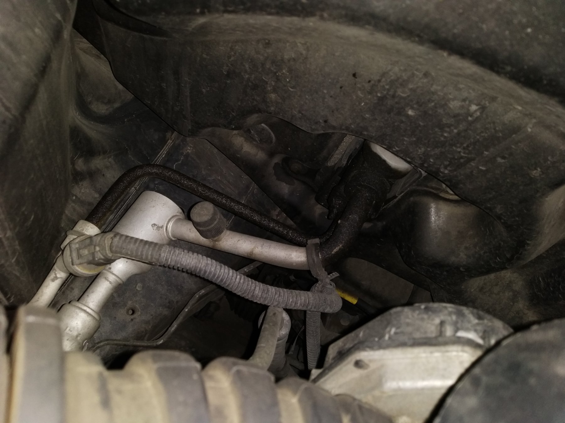

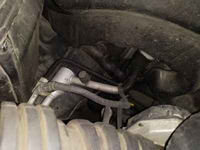

ostatnio wymieniając olej zauważyłem, że poci mi się element widoczny w załącznikach. Cóż to jest i idzie to naprawić czy tylko wymiana?
Czy te "pocenie" może mieć wpływ na wydajność klimatyzacji? W tym sezonie chłodzi jakby słabiej.
Ponadto zauważyłem, że podczas używania klimatyzacji kapie mi delikatnie woda na dywanik pasażera. Można powiązać te sprawy?
Proszę o pomoc.

Czemu masz przewody klimy zapaćkane czymś czarnym ?

Dlaczego mam przewody zapaćkane czymś czarnym pojęcia nie mam i po to założyłem ten wątek
Zapaćkane jest tylko w miejscu widocznym na fotce, nigdzie indziej. Wygląda trochę jak olej. Możliwe że wprzypadku nieszczelności gdzieś pod tym białym plastikiem paćkałoby olejem?

No to sprawdź czy to jest tłuste. Bo mi się wydawało, że to tylko błoto przyklejone.

Zakładając, że jest tłuste (sprawdzę dopiero wieczorem- praca) jakie są Wasze pomysły?
Re: Klimatyzacja ?
Walnięte o-ringi przy połączeniu przewodów z zaworem rozprężnym.

Dziękuję. Czyli czeka mnie wizyta w serwisie.

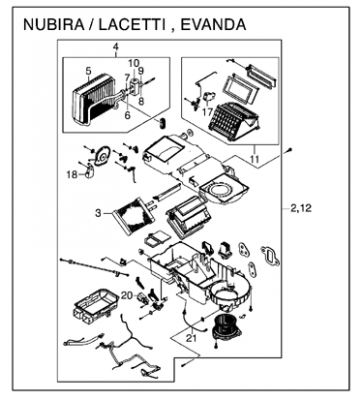

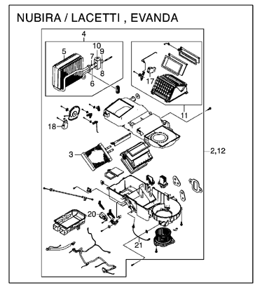

Re: Klimatyzacja ?
Podpowiesz mi gdzie znajduje sie zawor rozprezny w moim lacetti bylbym bardzo wdzieczny
Re: Klimatyzacja ?
Zawór rozprężny zazwyczaj znajduje się przy wejściu przewodów klimatyzacji do kabiny.
