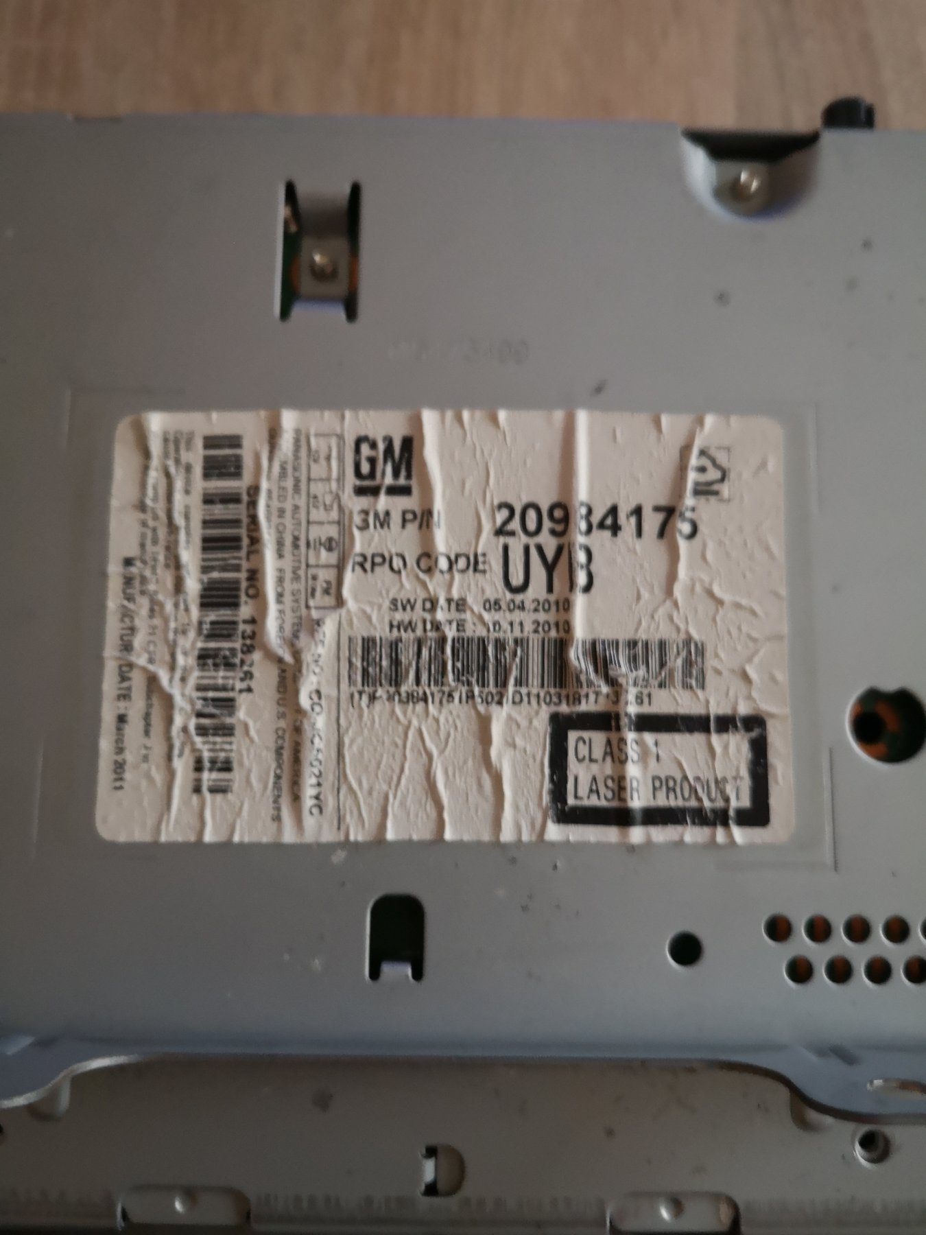

Post autor: Marineros » 19 lut 2020, o 16:30
To naklejka z radia.
szczuplin
Posty: 2346
Reputacja: 16
Imię: Szczuplin
Samochód: Cruze, Aveo T300
LPG: STAG4 Q-Box+
Lokalizacja: Wałbrzych
Re: Wymiana radia.
Post autor: szczuplin » 19 lut 2020, o 16:40
20984175
Cd300

Re: Wymiana radia.
Post autor: C77 » 20 lut 2020, o 01:26
Czytnik CD MP3 z CD300 jest kompatybilny z CD400 i CDC400.
