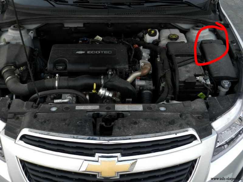

Pokaże ktoś który to jest dokładnie przekaźnik świec żarowych
Wymieniłem świece, bo na 4 działała tylko jedna
Jednak błąd dalej wyskakuje i prawdopodobnie to będzie przekaźnik, tylko nie wiem który to
Re: Problem z uruchomieniem na zimnym silniku / Diesel 2.0
przy akumularorze z przodu, taki element z radiatorem
- Posty: 14
- Rejestracja: 16 maja 2019, o 18:15
- Imię: Grzesiek
- Samochód: cruze kombi
- Silnik: 2.0 200KM kopciuch
- LPG: brak
- Lokalizacja: Oświęcim
Ten znalazłem
Szukając tak pobieżnie przekaźnika w necie to pokazywało czarny albo szary
Dlatego myślałem, że w skrzynce może być jeszcze jeden
Dzięki za info
