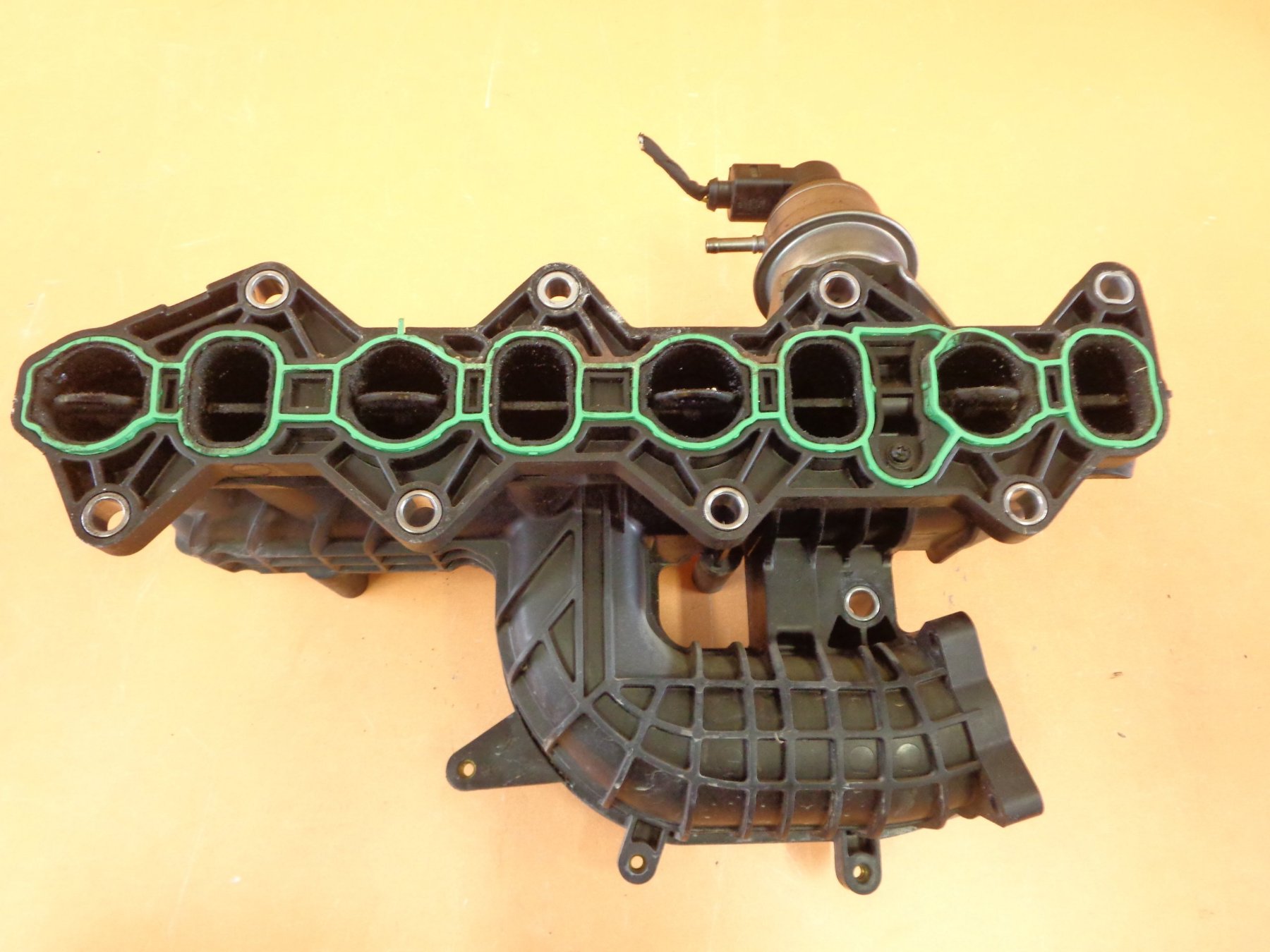

Parę tematów wcześniej pisałem o tym samym problemie w moim Cruzie. Rozwiązanie to sterowanie klapami w kolektorze ssącym. Dokładniej popychacz tych klap który łączy się z serwem sterującym miał wyrobiony uchwyt i nie było już połączenia między tymi częściami. Klapy stają w jednej pozycji i samochód nie jedzie więcej niż np. 200km/h. Być może u ciebie stanęły w pozycji bardziej zamkniętej przez co nie możesz jechać więcej niż 160km/h. Zakup nowego kolektora jak najbardziej wskazany. Czas pracy garażowej 8h.
- Posty: 1583
- Reputacja: 90
- Imię: Jan
- Samochód: ORLANDO 2.0l VCDI
- Silnik: 163KM, diesel
Klapy w kolektorze to element wymienny, wystarczy odkręcić jedną śrubeczkę i ośka oraz klapy wraz z gniazdami mamy oddzielnie, tylko ciekawe czy jest to do kupienia. Kolektor w Potak 1200 zł.
To co jest w środku uszczelki można wyciągnąć. Umnie po 110000 klapy ok i nawet syfu nie było za dużo.

Turbosprezarka jest o zmiennej geometrii? Jesli tak to moze byc winny zawor podcisnienia sterujacy geometria.
Alez dziwne rozwiazanie tych klap. Nie lepiej bylo zrobic jedna klape na wejsciu do kolektora dolotowego...?

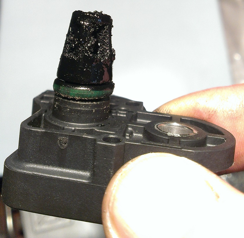

Olej w dolocie to norma, cały dolot jest tłusty od oparów oleju z odmy. Wyciągnij jeszcze czujnik ciśnienia w kolektorze ssącym, tam już jest mieszanka oleju i sadzy.
Mój tak wygłądał.
