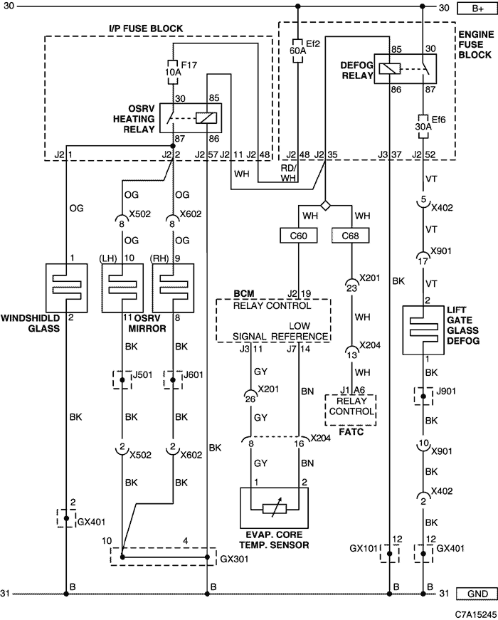

Re: Podgrzewanie przedniej szyby
Przednia i lusterka bezpiecznik F17 w kabinie.
Szyba tylna ef6 w komorze silnika.
https://www.autocats.ws/manuals/chevrol ... _4.pl.html
Szybę przednią masz oryginalną czy wymienianą?

"Odgrzeję" temat.
Mam Captivę 2006 rocznik z silnikiem 3.2. I szyba przednia chyba się nie grzeje - bo nie widziałem nagłego rozmrożenia. Ale chciałbym to jeszcze zweryfikować.
Na szybie (chyba oryginalnej) pod symbolami i numerkami takimi jak na szybach bocznych mam taki znaczek, który wygląda jak położona tabletka z czterema pionowymi falkami - intuicyjnie przypomina coś ogrzewanego, więc może grzanie w szybie jest?
.-S S S S-.
| S S S S |
| S S S S |
Pasków pod wycieraczkami nie widzę, ale może źle patrzę?
I pytanie jak ten bezpiecznik F17 jest oznaczony na schemacie od klapki bezpieczników? Bo widziałem tam 2 potencjalnie podejrzane - HEAT/cośtam i OVcośtam HT - jeden 20, drugi 15 - oba sprawne.
Gdzie można szukać czegoś, co by wskazywało na to czy szyba jest czy nie jest grzana? I ewentualnie jeśli jest grzana, to co sprawdzić, żeby potwierdzić, że działa?
EDIT: Pogrzebałem w bezpiecznikach pod maską - ten F12 wygląda na sprawny. Zamieniłem miejscami przekaźniki od ogrzewania szyb z przekaźnikiem od "Main Fun" - zakładam że główny wiatrak wentylacji a nie ten na chłodnicy. Wentylacja nadal działa, więc zakładam że to nie było to.

Według schematów w Captivie też była opcja elektrycznego odmrażania przedniej szyby.

Dobra - rozebrałem pół podszybia (to bez wycieraczek) i udało się dobrać do wtyczki - pod tym nie rozebranym kawałku plastiku - ale łapę da się wsadzić i wypiąć.
Jak wsadziłem kluczyk i odpaliłem ogrzewanie tylnej i lusterek to tu też pojawiło się napięcie. Więc zakładam, że będzie działać. Teraz muszę poczekać z testami albo do mroźnego poranka albo do przyszłej zimy.
No i oczywiście chodzi pewnie o ogrzewanie tylko pod wycieraczkami, a nie całej szyby, bo nie ma tych cieniutkich drucików w całej szybie.
