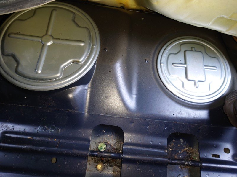

Jak pod kanapą nie otworu rewizyjnego to tylko po zdjęciu zbiornika się dostaniesz.
Re: Pompa paliwa
Post autor: bubu1769 » 21 kwie 2022, o 16:18

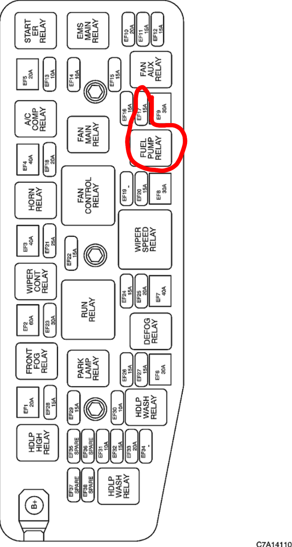

Pod tylnym siedzeniem powinieneś mieć rewizję do pompy paliwa.

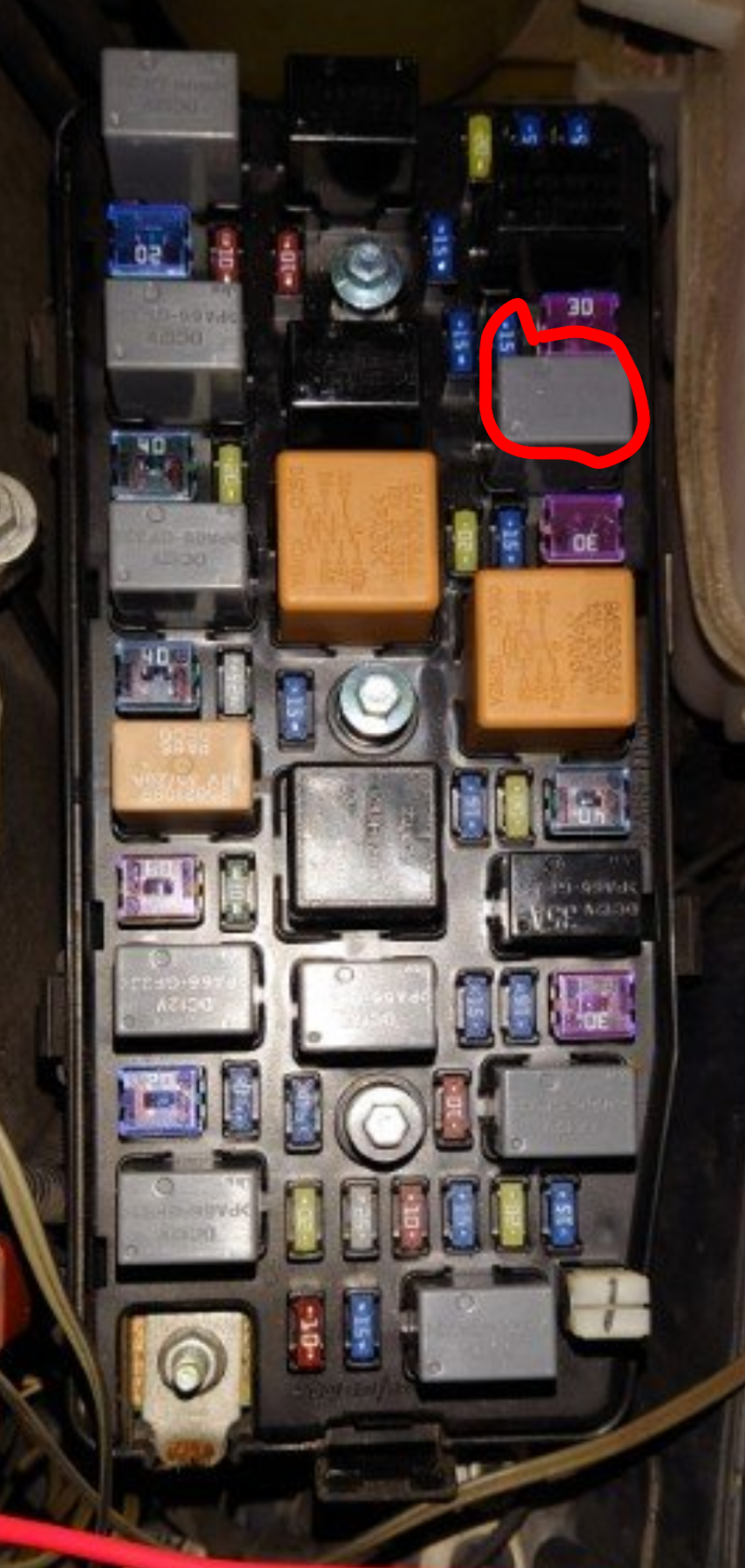

Tu masz zaznaczone bezpieczniki i przekaźniki odpowiedzialny za pompę.

U mnie skrzynka z bezpiecznikami trochę inaczej wygląda ale bezpieczniki wyglądają ok. Przekaźnik działa. Czyli pompa 😔?

Pytanie, jak to otworzyć bo ani drgnie a na siłę nie chcę czegoś powyginać
Niestety kompa brak, jest tylko car scanner i pochodne na vlink
Suszarka załatwiła temat. Obrazek

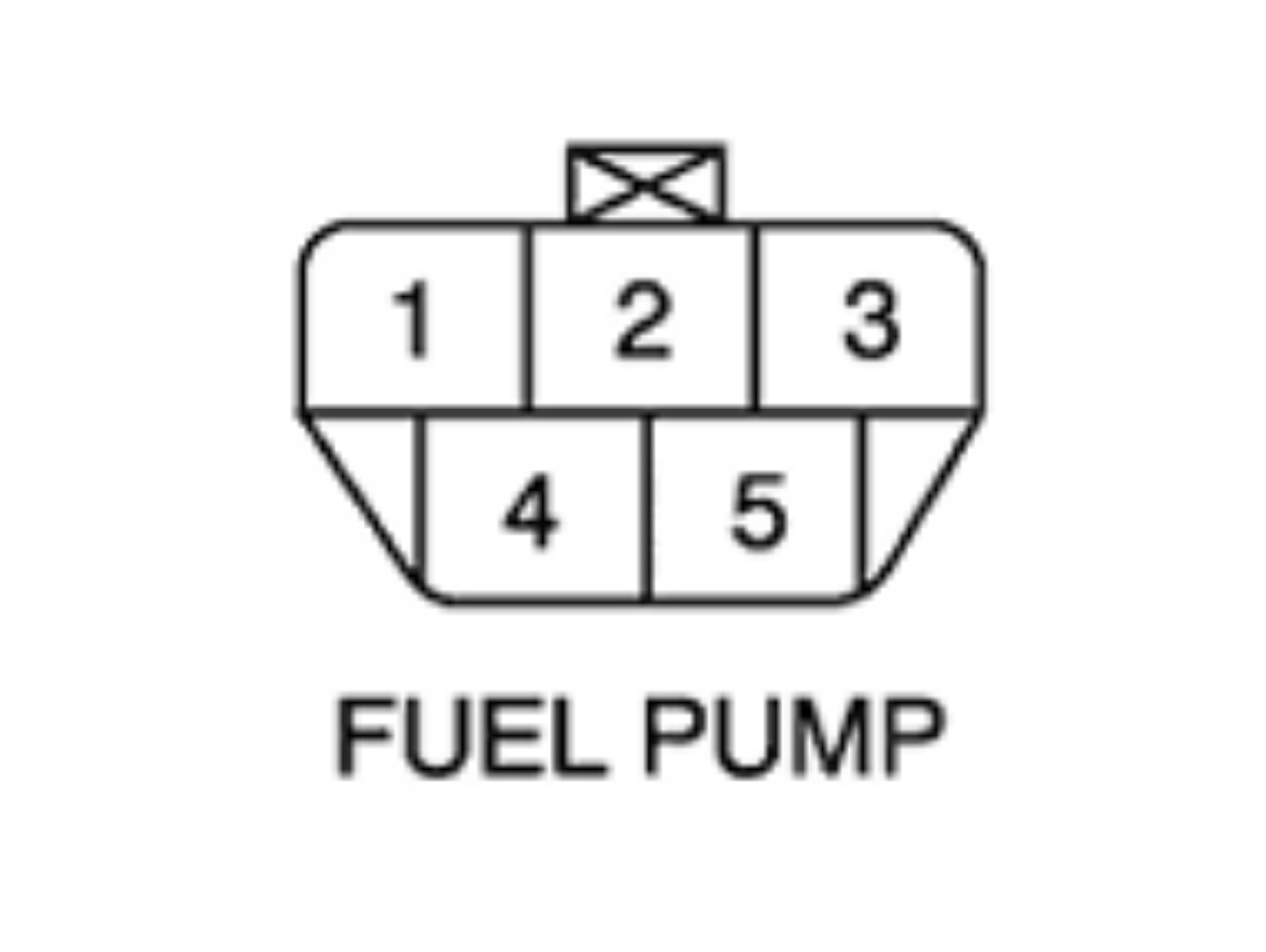

Na pinach 4 i 5 masz zasilanie pompy.

bubu1769 pisze:Na pinach 4 i 5 masz zasilanie pompy.
Ale chwila to u mnie na 4-5 brak napięcia po kluczyku i na wyłączonym zapłonie. Natomiast na zapłonie jest napięcie 12v na pinach 1-2 i 1-5 na na pinie 1-2 napięcie około 6v.
Bez zapłonu na wtyczce zero napięcia.
Re: Pompa paliwa
Post autor: bubu1769 » 21 kwie 2022, o 20:44
1. Napięcie zasilania czujnika poziomu paliwa
2. Napięcie referencyjne
3. Sygnał o poziomie paliwa
4. Masa pompy paliwa
5. Zasilanie pompy paliwa
Sprawdź czy przekaźnik od pompy paliwa, w skrzynce pod maską, dostaje sygnał z ECM i czy po zmostkowaniu jego wyjść załączy się pompa.

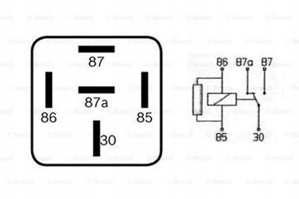

Na pinach przekaźnika o którym piszę mam bez zapłonu 12v na 30-86 oraz 30-85 a po kluczyku na 30-86 nadal 12v a na 30-85 mam 3,1v
Etac - Sorry tapatalk jakoś swiruje
Re: Pompa paliwa
Post autor: bubu1769 » 21 kwie 2022, o 22:08
Zasilanie cewki przekaźnika jest między 85 i 86, pomiary innych kombinacji nie jest konieczne.

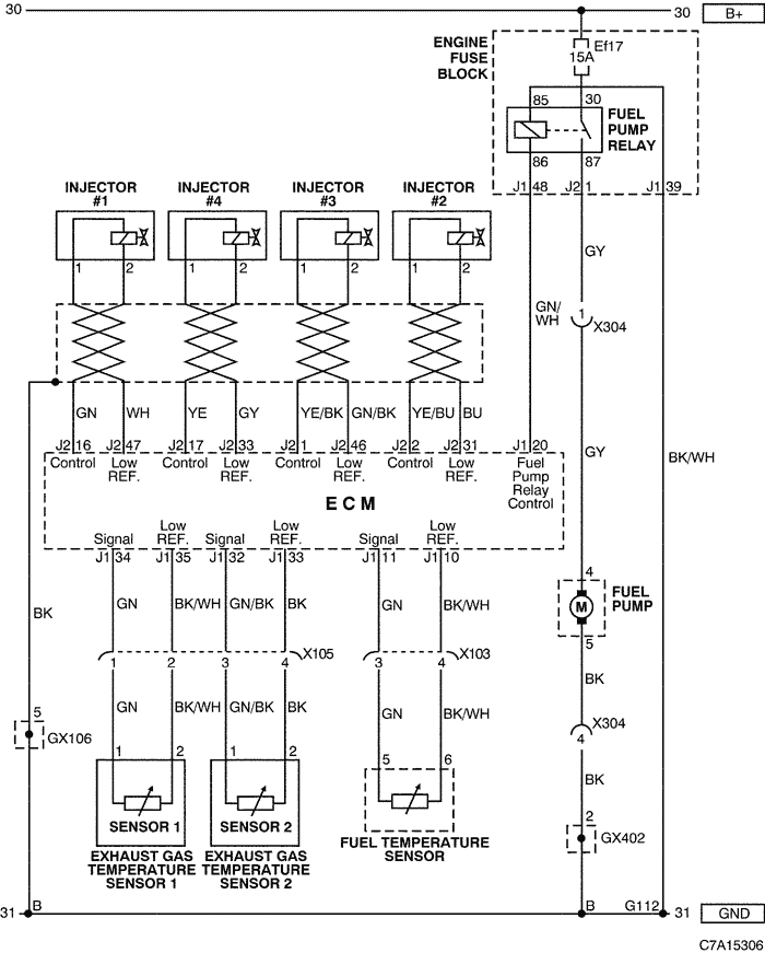

Silnik: 2.0 150KM (Automat) - 2008 rok
Re: Pompa paliwa
Post autor: Pafcio » 21 kwie 2022, o 22:18
No to tam napięcia brak.
Rozumiem, że jak pompa się spali to powinien strzelić ewentualnie bezpiecznik w ostateczności powinien zwalić się przekaźnik. Co jeszcze sprawdzać bo już ma załamkę :(
Pompę i tak zamawiam, ale obawiam się że po zamontowaniu nowej może się okazać, że dalej będzie problem bo gdzieś coś nie podaje prądu na wtyczkę. Gdzie dalej szukać przyczyny ? Czemu nie wywala żadnych błędów ?
Re: Pompa paliwa
Post autor: bubu1769 » 21 kwie 2022, o 22:31
Jak strzelił bezpiecznik od pompy to błędu nie pokaże.
Ogólnie na pinie 30 powinieneś mieć +12V z bezpiecznika.
85 to masa cewki przekaźnika, 86 sygnał z ECM a 87 wyjście zasilania na pompę.

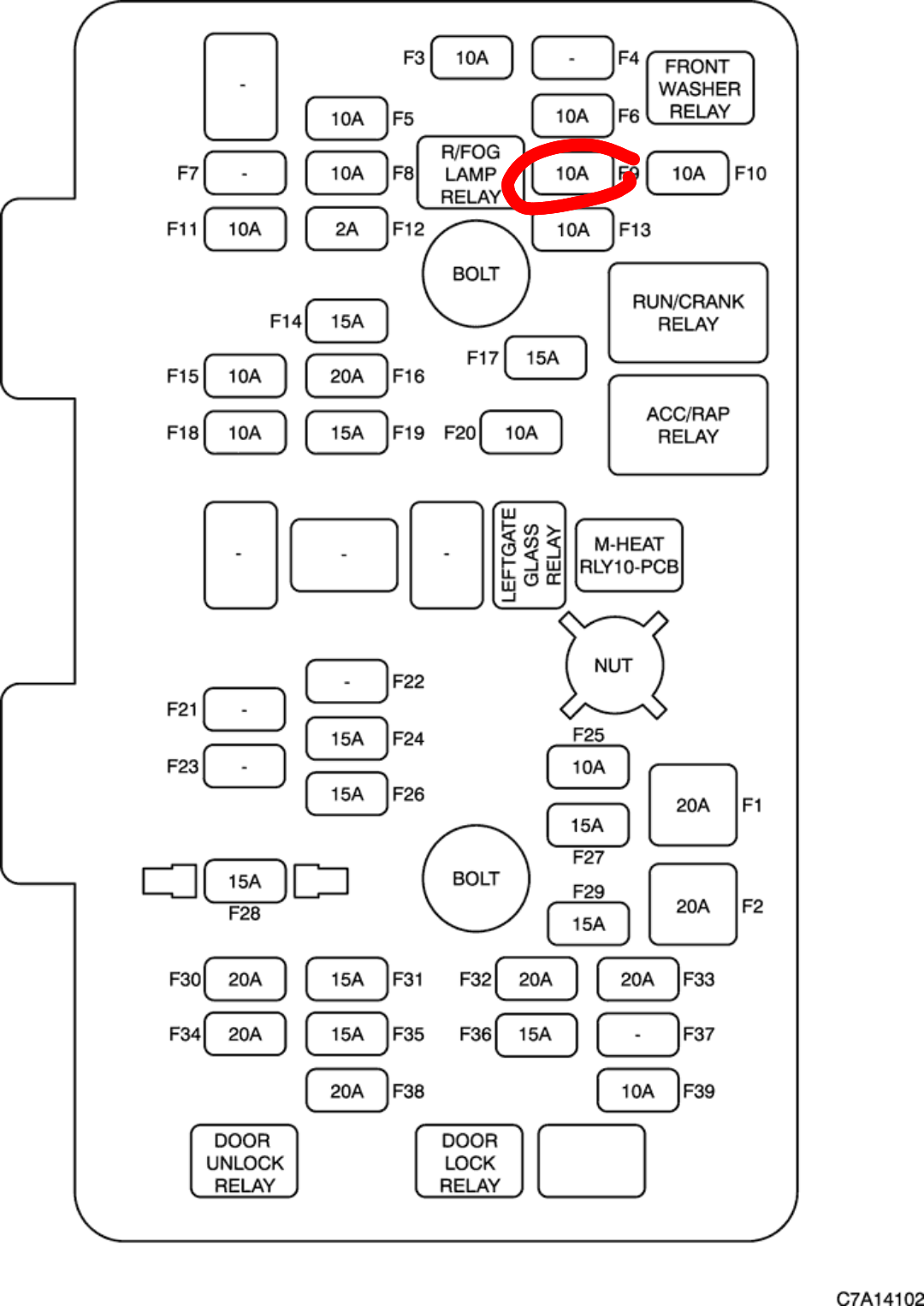

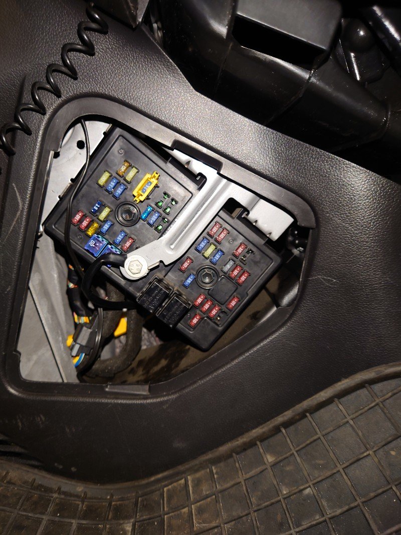

Jak twierdzisz że u ciebie skrzynka wygląda inaczej niż na schemacie co dawałem wcześniej to daj jej zdjęcie, może gdzieś jest błąd.

Post autor: Pafcio » 21 kwie 2022, o 22:50
Skrzynki mam takie.
W kabinie wszystkie bezpieczniki sprawdziłem i wszystkie są ok.
Re: Pompa paliwa
Post autor: bubu1769 » 21 kwie 2022, o 22:55
No to masz taką samą skrzynkę jak na schemacie co podawałem.
Tylko ta rozpiska przekaźnika co podawałem nie jest prawidłowa bo przekaźnik i bezpiecznik od pompy masz tutaj i jest to inny typ.
W nim zasilanie cewki na pinach po skosie, tak samo jak piny odpowiedzialne za przekazywanie zasilania.
Od spodu przekaźnika powinny być oznaczenia pinów.
