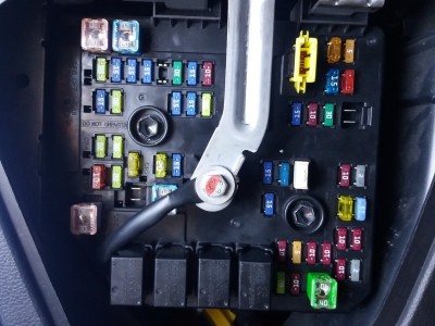

Na zdjęciu drugi od prawej na górze obok dużego żółtego klipsa Zółty
(po prawej jest żółte 5 amp również)
Wstawiałem 5 amp bo już nie miałem 2 amperowych bezpieczników i ktoś mi tak doradził

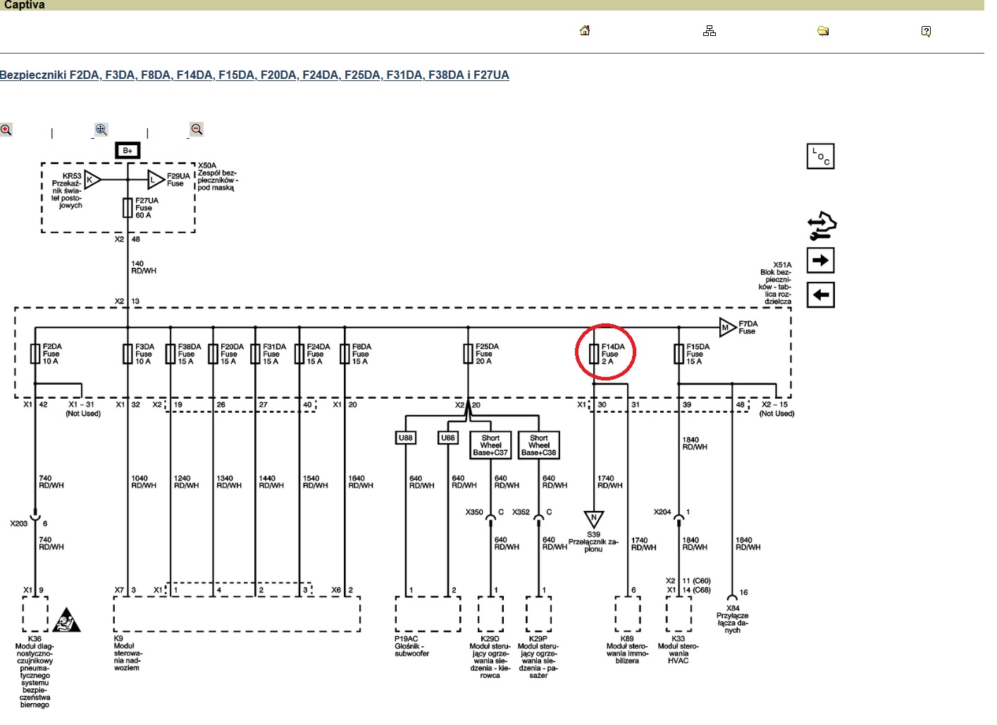

Trzeba zerknąć na przewody przy stacyjce, to jest:
Bezpiecznik PWR/MODING, Bezpiecznik F14DA, 2A
S39 Wyłącznik zapłonu

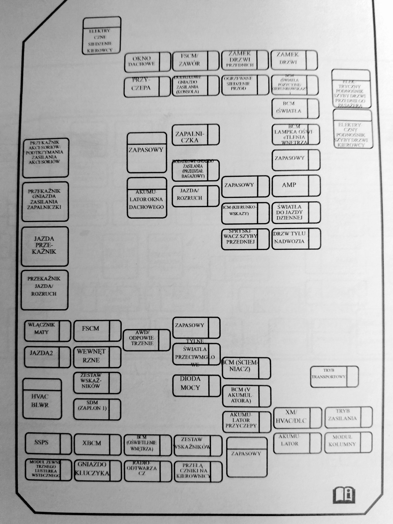

Co do schematu bezpieczników w Captivie, poprawne są na wieczkach od skrzynek bezpieczników.
