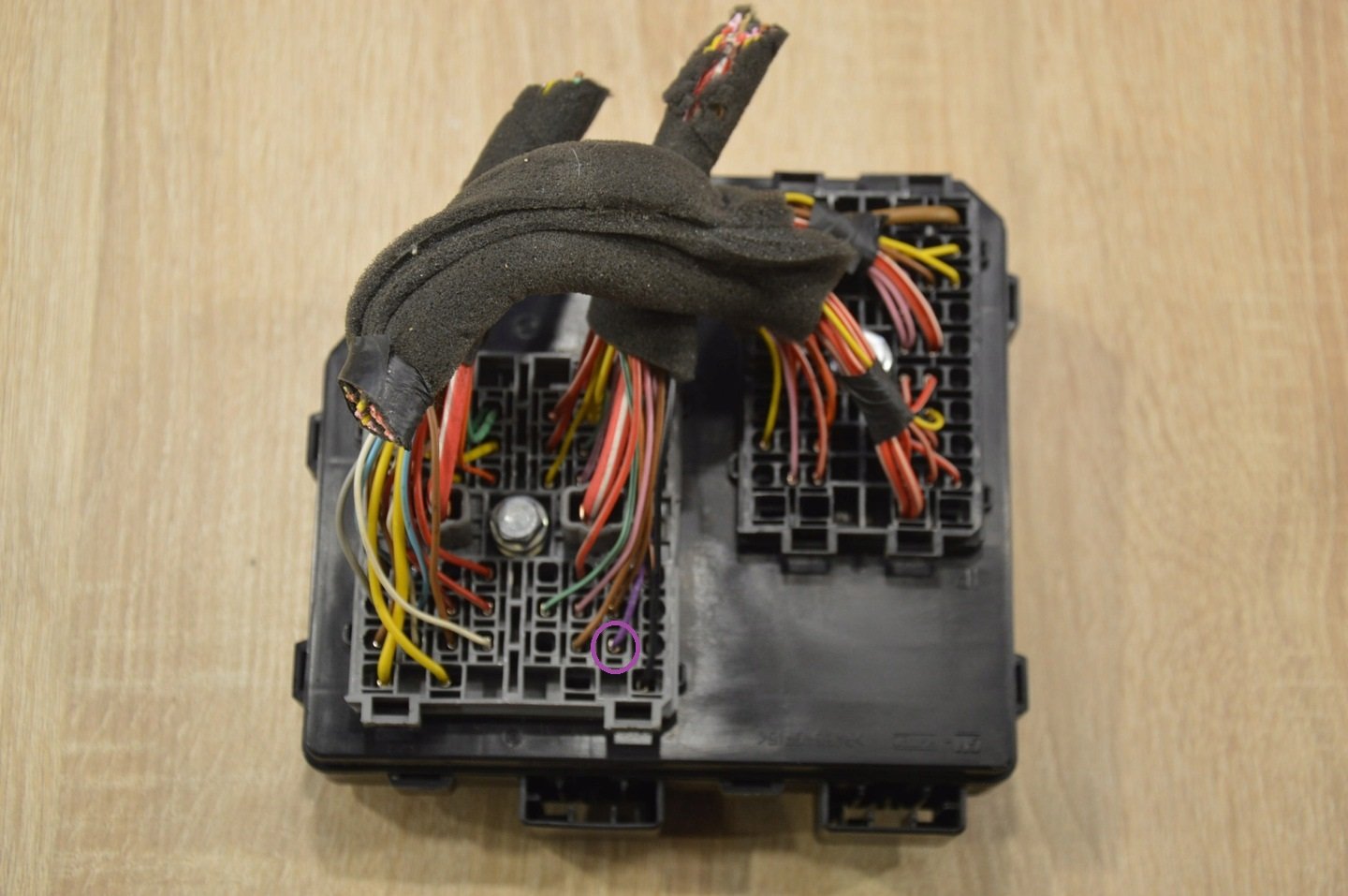

Dzis udało mi się podłączyć akumulator pod pin świateł dziennych i niestety nie zapalily sie. Bardzo dziwne bo wcześniej tego nie było, ale na kablu pojawił sie prąd czyli do bezpiecznika już dochodzi normalnie z auta, ale światła nie swieca. Co moge jeszcze sprawdzic, myślę zeby wyjac jeszcze raz reflektory i sprawdzić na kosce ze swiatel piny z dziennych czy dochodzi prad. Tylko nie wiem które to są kolory świateł dziennych. Chce włączyć postojowe i sprawdzic ktore to kable, potem mijania i może tym sposobem dojde które to dzienne tylko gorzej jak na kablu nie bedzis pradu to bede miał problem je odnaleźć

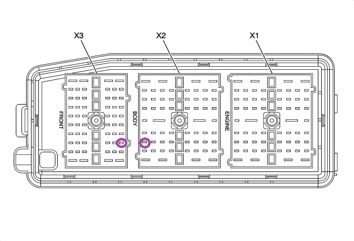

Re: Światła dzienne.
Ogólnie to ze skrzynki bezpieczników w kabinie zasilanie do DRL powinno wychodzić fioletowym przewodem na pinie 45 złącza X2
idzie to na pin 58 złącza X2 skrzynki bezpieczników pod maską i wychodzi na pinie 8 złącza X3 bezpośrednio już na lampy.
A są osobne kable na prawa stronę i lewa czy najpierw idzie do prawej a potem mostek do lewej lampy? Bo mam rozumieć że X2 oraz x3 to jest wtyczka z lampy już z przodu tak,a moge prosic cie o info które sa to jeszcze postojowe??
Dodano po 1 godzinie 11 minutach 52 sekundach:
Teraz tak na spokojnie patrzę na schemat tj skrzynka bezpiecznikow pod maska odwrocona od tyłu prawda? Tam sa tak napiete kable ze ciężko ja wyjac a co dopiero odwrócić. Czy masz schemat zeby zmierzyć kostkę na przodzie auta na samym reflektorze.Tam moglbym sprawdzić czy dochodzi prad na kostke ktora wchodzi juz do lampy bi jak tam nje bedzie to cza bedzie skrzynke bezpiecznikow jednak rozbierac .... Dlatego spytałem ktore to kabke również z postojowych bo beda pewnie kolo siebie jak są na jednych zarowkach 2 funkcjie dziennych i postojowych
W TIS-ie oczywiście znowu bubel i są złe grafiki wtyczek.
Ogólnie w obu lampach przewód fioletowy na pierwszym pinie to DRL .
Na pinie 2 czarny przewód to masa i teraz 3 pin w lewej lampie też fotelowy przewód to postojówki, w prawej będzie to chyba przewód brązowo-biały.
