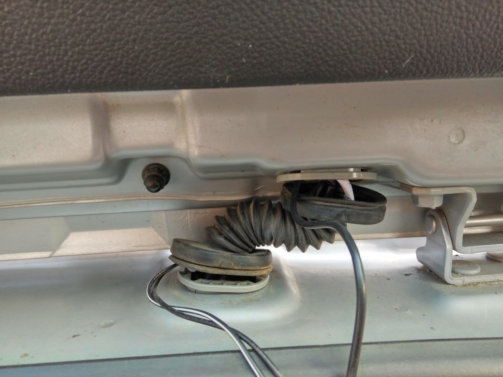

Chyba się nie rozumiemy do końca. Kamera jest nad tablicą rej. Na klapie. przeciagnalem kabel przez klapę potem do góry, bokiem pod plastikami i jedyną drogą z klapy do auta są te dwa gumowe tunele, nie wiem gdzie w aucie jest wyjście tego tunelu. Jak odcinam kawałek podsufitki i wkładam tam dłoń to nie czuje tych kabli. Jak już będę z kablami w aucie to nie będzie problemu. Później zrobię fotkę o co mi chodzi

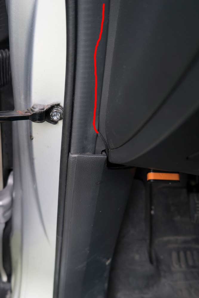

myślałem, że przeciągnę przez ten tunel, wyjdzie mi pod podsufitką, pojadę w prawo przez słupek do wiązki, a kabel video jakoś dołem wepchnę, albo pod wykładzinę, żeby za dużo nie rozkręcać, ale nie mogę przebrnąć, bo wygląda że tam nie ma połączenia (przynajmniej nie tak zaraz) z wyjściem tego tunelu a autem. Dach jest z 2 blach i jak wkładam dłoń pod podsufitkę, to czuję tylko blachę, żadnego otworu, wkładam dłoń na jakieś 20 cm. A może jest połączenie przez tą lampkę nad bagażnikiem?

W aucie nie ma problemu, a kamerę gdzie masz? W zderzaku czy w klapie? Mi chodzi jak się przedostać z klapy do wnętrza auta.

Kamerke mam w ramce tablicy.Przewód przeprowadziłem przez klape i wyszedłem górą pod uszczelką do samego dołu w bagażniku,następnie za schowkami w podłodze i listwami progowowymi

No właśnie chyba też tak zrobię, ale chciałem znaleźć eleganckie rozwiązanie, żeby nic nie wystawało... Sprawdzę jeszcze tą lampkę w bagażniku, a jak się nie da, to pójdę w dół pod uszczelką.

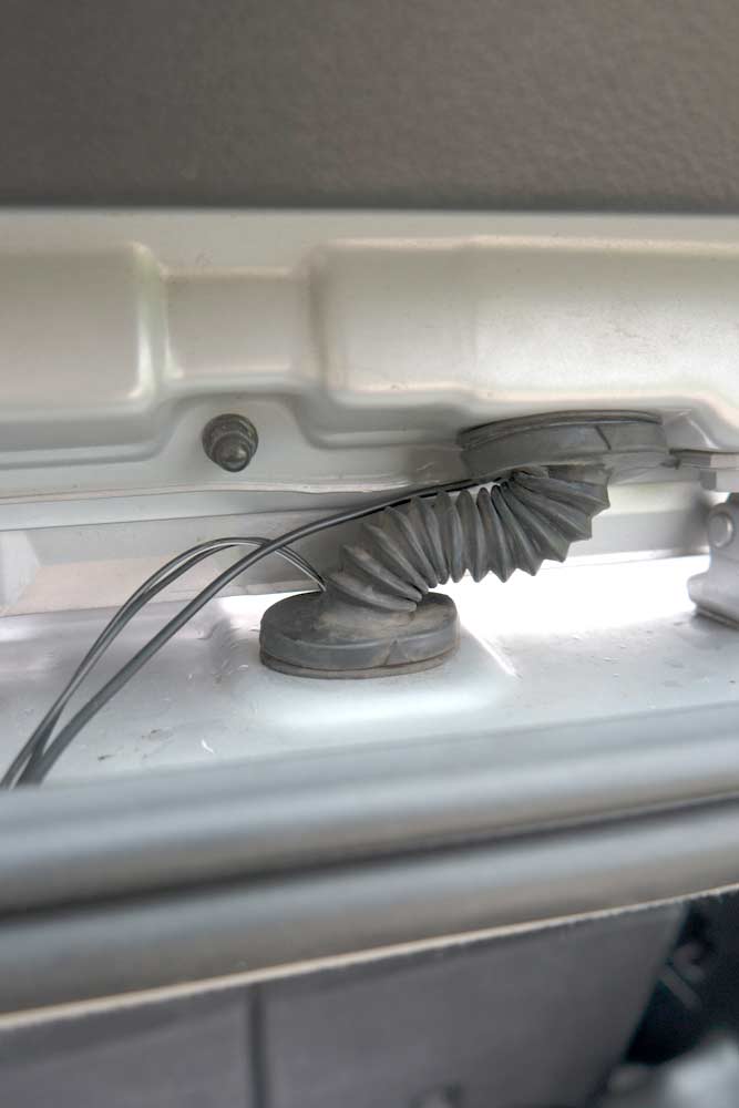

A zerknij może w drugi gumowy przepust, może tam będzie coś wyczuwalne. Wiązka raczej idzie lewą stroną.

Zerknę, ale w tym prawym idą przewody, pytanie tylko którędy wchodzą do auta...

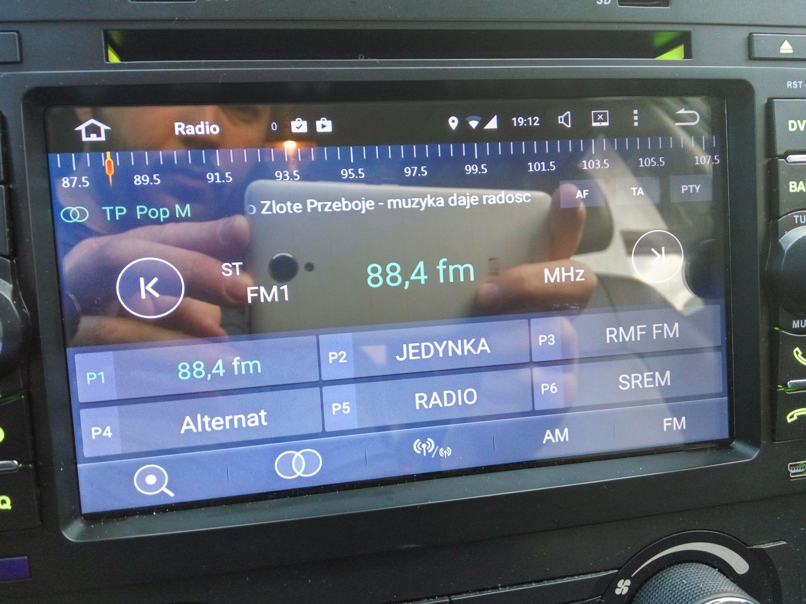

Dotarła do mnie przejściówka anteny radia, wszystko pasuje, ale to i tak bez różnicy, bo nie łapie ŻADNEJ stacji, na fm ledwo co słyszalne jakieś stacje ale tylko przy ręcznym szukaniu, na automacie nawet się nie zatrzymuje. Lipa... chyba, że trzeba coś przestawić, ale nawet nie ma żadnych opcji...

Tak... AM, FM. Słyszałem jak przez mgłę chyba rmf.
Obejrzałem tą przejściówkę porównując ją z wejściem starego radia. Tam ten bolec w środku dochodzi prawie do krawędzi wtyczki, a w przejściówce jest bardziej schowany do środka. Zeszlifowałem ją żeby wyglądała tak samo i bez zmian, tak jakby antena w ogóle nie była podłączona... Pierwsze co zrobiłem, to sprawdziłem czy przejściówka działa w tym sensie, że przewodzi prąd, przewodzi. Mógłbym po chamsku wyrwać wtyk ze starego radia i samemu zrobić przejściówkę, ale szkoda sprzętu i nie ma gwarancji, że zadziała. Jak w prosty sposób sprawdzić czy radio w nawigacji działa?

Ok, okazuje się, że wina przejściówki. W dalszym ciągu ten cieniutki bolec był za krótki, szlifowanie nic nie dało, bo to nie zewnętrzne ścianki blokowały, a wewnątrz było za krótko - nie wiem jak to opisać, chyba wiadomo o co chodzi. W każdym razie chciałem sprawdzić na domowej antenie czy działa i w tym celu obciąłem przejściówkę, obrałem kabelki i podłączyłem do anteny domowej, takiej panelowej z zasilaczem - zadziałało. Jak włożyłem taka prowizorkę do anteny samochodowej, to od strzału zaczęło wszystko śmigać. Zakleiłem taśma i mam to gdzieś, już nic z tym nie robię

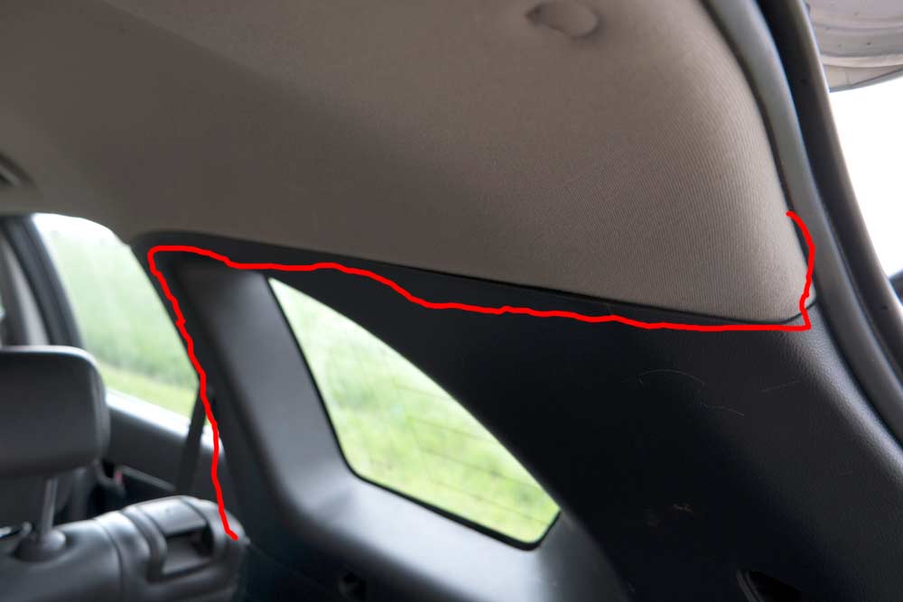

No więc w zasadzie już mam wszystko zamontowane, tak jak obiecałem zdaję relację
Zacznę od minusów:
- ekran w tym miejscu jest rzeczywiście trochę za nisko, jak chcesz coś wciskać w czasie jazdy, to wzrok jednak mocno idzie na dół, także ograniczam grzebanie podczas jazdy do absolutnego minimum
- jakość kolorów i jasność ekranu - pulpit i ikony aplikacji są jakieś dziwnie mało kontrastowe i wyprane z kolorów. Na początku jak nie używałem car lunchera, to przygotowałem sobie tapetę z logo Chevi w rozdzielczości 1024x600, to okazała się o wiele za duża. Tak jakby pulpit miał o wiele mniejszą rozdzielczość. Jest to o tyle dziwne, że w galerii były 2 jakieś przykładowe chińskie teledyski i jak je odpaliłem, to mi szczęka opadła - kolory, kontrast, jasność, rozdzielczość jednym słowem żyleta. Próbowałem szukać jakiś aplikacji, ale są tylko takie, które potrafią kontrast zmniejszyć. Jak świeci słońce to naprawdę mało widać. Ekran błyszczący, co nie pomaga...
- nie łączy się z moim elm'em, więc dpf info tylko na telefonie, szkoda, bo akurat na tym mi mocno zależało
Po 2 dniach jazdy stwierdzam, że chyba niepotrzebnie męczyłem się z kamerą cofania, bo jakoś sama idea do mnie nie przemawia. Jedynie jak coś leży za samochodem, to w to nie wjedziesz, a tak to średnio to pomocne. Też kwestia wyczucia, bo jak patrzę na obraz, to mam z 1,5m miejsca, a jak patrzę do tyłu, to jakbym już prawie dotykał
Nie ma żadnego punktu odniesienia w postaci kawałka zderzaka, więc kamera mogła by być skierowana nieco bardziej w dół, niestety ten model jest na stałe. A strasznie namęczyłem się z tymi kablami i podłączeniem, w sumie nie wiem czemu tak długo mi to zeszło. Na zdjęciach widać jak poprowadziłem przewody, może komuś pomoże:
Nie miałem już chęci, żeby grzebać dalej więc ominąłem ten tunel, puściłem pod uszczelką. Jeszcze tylko dam jakiś peszel, żeby nie było takiej chamówy.
kabel video wepchnąłem pod ten plastik i dalej pod uszczelką drzwi, pod fotelem pasażeta w stronę podłokietnika i tunelem do radia. Przewody do prądu spod uszczelki w lampę.

Działa, ale coś jednak nie do końca, bo chyba tych stacji powinno być więcej, nie mam na pewno radia zet, dzisiaj przy tej pogodzie niektóre szumią. Nie mogę rozszyfrować tych ikon na dole, chociaż ich losowe wciskanie niczego nie pogarsza/poprawia.

Tak poprowadziłem, też nic nie odkręcałem Tutaj wyszedłem spod uszczelki i pod kierownicą do radia.
Wejścia usb wypuściłem do klapki bezpieczników pod nogami pasażera, tam też umieściłem router, modem i powerbank. Jak mi się zachce, to wypuszczę złącze usb do podłokietnika, fajne miejsce jest na środku tam gdzie ogrzewanie foteli, takie puste okrągłe, jakby specjalnie przygotowane, da się tam zrobić gniazdo?

ale, po co?John Wayne pisze:Będę to monitorował, może rzeczywiście wywiercę dziurkę
Trochę więcej czasu poświeć i przełoży kabel jak się należy przez przelotkę i pod podsufitką

Dach jest 2-komorowy, te kable z przelotki wchodzą między blachy i nie wiadomo gdzie wychodzą. Jak wkładasz rękę pod podsufitkę to nie czuć i nie widać żadnego otworu więc wsadzenie kabli w dolny otwór ze zdjęcia równa się szukanie wyjścia, albo wywiercenie dziury... Dlatego usilnie próbowałam dowiedzieć się jak zrobili to inni.
Re: Moje 2 din z Aliexpress
Ja ci powiedziałem gdzie idą kable, trochę tylko trzeba podsufitkę odslonic
