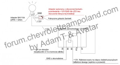

Kontynuując temat dla większości pewnie banalny przez zakupem zadam pytanie.
Aukcja :
https://allegro.pl/oferta/2w1-swiatla-l ... uctReviews
W zestawie jest automat. Instrukcja podłączenia automatu:
PIN nr 30 należy podłączyć do plus (+) stacyjki
PIN nr 85 należy podłączyć do masy (-)
PIN nr 86 należy podłączyć do plus (+)postojówek
PIN nr 87 nie jest podłączany - najlepiej zaizolować
PIN nr 87a należy podłączyć do plus (+)świateł do jazdy dziennej
Pin nr 30 zasilę z przekaźnika pompy paliwa ? (tak mam teraz zasilone paski ledowe nad lampą, które planuje zlikwidować)
PIN nr 85 wezmę z akumulatora ?
PIN nr 86 wezmę szybkozłączką od kabla postojówki
PIN nt 87a należy podłączyć do plus (+)świateł do jazdy dziennej - tego nie rozumiem. Nie mam świateł dziennych. W moim przypadku zostawiam ten pin pusty ?
Poprawcie mnie jeżeli źle interpretuje sposób podłączenia tego wszystkiego.
mariuszg008
Posty: 434
Silnik: 2.0 ON 163KM
Re: Poszukiwany pomysł na światła dzienne
Post autor: mariuszg008 » 26 maja 2019, o 10:16
30 i 87 - obwód, które chcemy załączać przekaźnikiem (styk NO - rozwarty bez napiecia, po podaniu napięcia na cewke zwiera obwód)
85 i 86 - zasilanie cewki przekaźnika (załączanie).
Pin 87a to pin "przełączany", tzn po podaniu napięcia na 85 i 86 załącza się obwód 30-87, zaś rozłącza 30-87a. Używa się tego styku w sytuacji, gdy zasilając przekaźnik, chcesz rozłączać obwód. Jeśli nie masz takiej potrzeby to tego pinu nie wykorzystujesz.

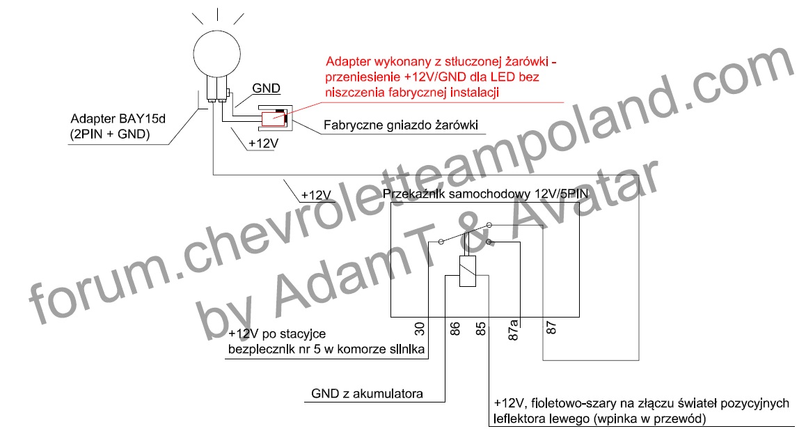

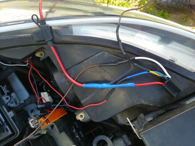

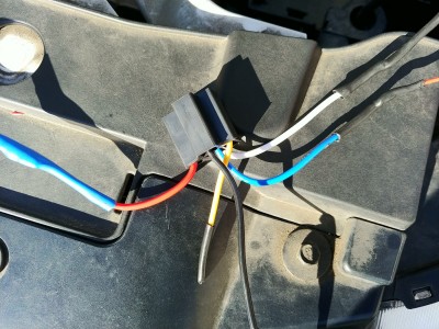

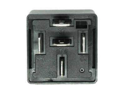

No niestety, ale u mnie coś to nie chce zadziałać. Jak jest wyłączony silnik wszystko ładnie się zapala i gasnie. Problem pojawia się w momencie uruchomienia silnika.
Tak to wygląda.
https://streamable.com/4v6bb
Czerwony przewód z pina nr 30 z bezpiecznikiem podłączony pod przekaźnik pompy
Biały przewód z pina 85 podłączony pod minus z akumulatora.
Żółty z pina nr 87 zaizolowany.
Niebieski z pina 87a połączono z przewodem łączącym obie żarówki do jazdy dziennej
Czarny z pina 86 podłączony pod postojowki
Jeżeli chodzi o ten przekaźnik to przełożyłem go do autka kolegi i u niego wszystko działa.
Nie mam więc pomysłu.
Edit:

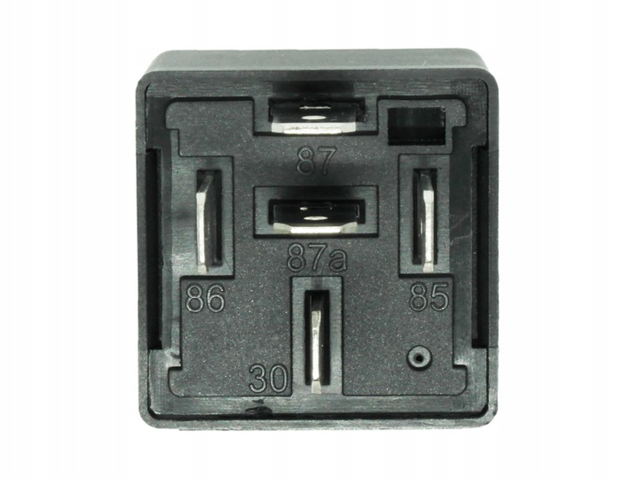

Sądzę że znalazłem rozwiązanie. W moim ogłoszeniu do automatu był taki opis
W innym ogłoszeniu gdzie przekaźnik jest taki sam
https://allegro.pl/oferta/przekaznik-wl ... witemShare
Są inaczej opisane piny. Pin 85 +postojowek, 86 masa. Czyli na odwrót.
Może są różne przekaźniki np. do różnych typów żarówek albo sprzedajacy się pomylił...

To są standardowe przekaźniki.
Piny 85 i 86 to piny cewki, która jest zwykłym cienkim miedzianym drutem owiniętym w okół metalowego rdzenia. Dlatego polaryzacja pinów 85 i 86 nie ma znaczenia, tzn. masa może być tu albo tam.
Czy na tym filmiku to przekaźnik buczy?
Jeśli tak to z tego wynika, że jak wyłączysz pozycyjne to nie masz tam 0V, tylko jakieś napięcie, najgorzej gdy tam jest PWM, które powoduje szybkie włączanie / wyłączanie przekaźnika, co jest bardzo niebezpieczne bez odpowiedniego zabezpieczenia.
Przy wyłączaniu przekaźnika występuje szpila napięcia na cewce o odwrotnej polaryzacji i dość dużej amplitudzie. Taką szpilę podajesz wtedy na przewód od pozycyjnych! Pół biedy gdy jest on rozłączany przekaźnikiem w skrzynce, ale jeżeli jest prosto z BCM to ja bym tego nie montował bez diody zabezpieczającej.
Tutaj jest pokazanie zjawisko o którym mówię https://www.youtube.com/watch?v=5kjtiY9gxGM.
Jesteś pewny, że ten przewód to pozycyjne samochodu?

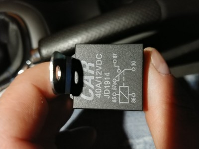

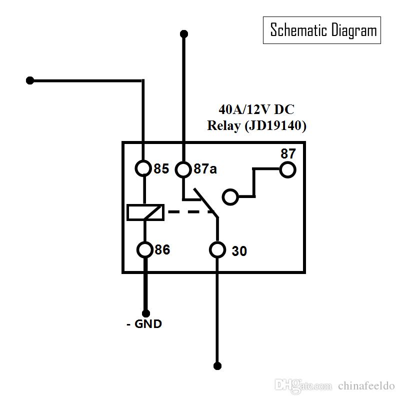

Znalezlem schemat tego przekaźnika JD1914.
Jutro zamienię tak, że w pin 86 wepne masę -, a w pin 85 wepne postojówki.
Na filmie buczy przekaźnik. Buczy tylko na włączonym silniku.
Pozycja podpięta jest pod pin 87a. Widziałem schematy innych przekaźnikow gdzie były one wpinane w 87. Jednak to raczej nie powód problemu...
A może z czegoś innego wpisać +?

Co rozumiesz przez "Pozycja podpięta jest pod pin 87a" i przez "... w pin 86 wepne masę -, a w pin 85 wepne postojówki" ?
Czy pozycyjne a postojowe mają osobny przewód?
Sprawdź jakie jest napięcie (albo jeżeli masz może oscyloskop jak wygląda w czasie) na przewodzie, który wpinasz do 85 albo 86 biorąc go ze świateł pozycyjnych.
Kiedy zaczyna buczeć przekaźnik? Jak włączysz pozycyjne i chcesz aby LED się wyłączył?

Sądzę, na rynku są przekaźniki które wiadomo funkcje maja taka samą ale lokalizacje pinów różną. Przy czym sprzedający robią kopiuj wklej nie sprawdzajac jak jest u nich. Z drugiej strony piszesz ze piny 85-86 się niczym nie różnią i obalasz moja teorie.
Fragment:
"Pozycja podpięta jest pod pin 87a" nie do końca logicznie napisałem. To raczej nie jest problemem. Tym bardziej że na wyłączonym silniku wszystko chodzi.
Buczy bo światła pozycyjne i mijania są zasilane PWM gdy napięcie instalacji wzrasta (inteligentne ładowanie aku). Było o tym wiele razy. Zasilanie cewki przekaźnika sygnałem PWM jest niedobre, bo dochodzi do indukowania się wysokich napięć (jak w cewce WN), można coś uszkodzić w elektronice.

To może zależeć od samego przekaźnika i jego bezwładności. Na pewno powinna być w takim układzie równolegle podłączona dioda gasząca
przepięcia (spolaryzowana zaporowo czyli anodą na masę )
- często takie diody już są wbudowane w przekaźnik , wtedy on ma zaznaczoną polaryzację zasilania cewki + i -. Być może to buczenie nie wynika z samej częstotliwości PWM tylko z jakiejś reakcji obronnej BCM na przepięcia z gołej cewki przekaźnika. Może wstawienie samej diody już pomoże.
Przykład przekaźnika z diodą
