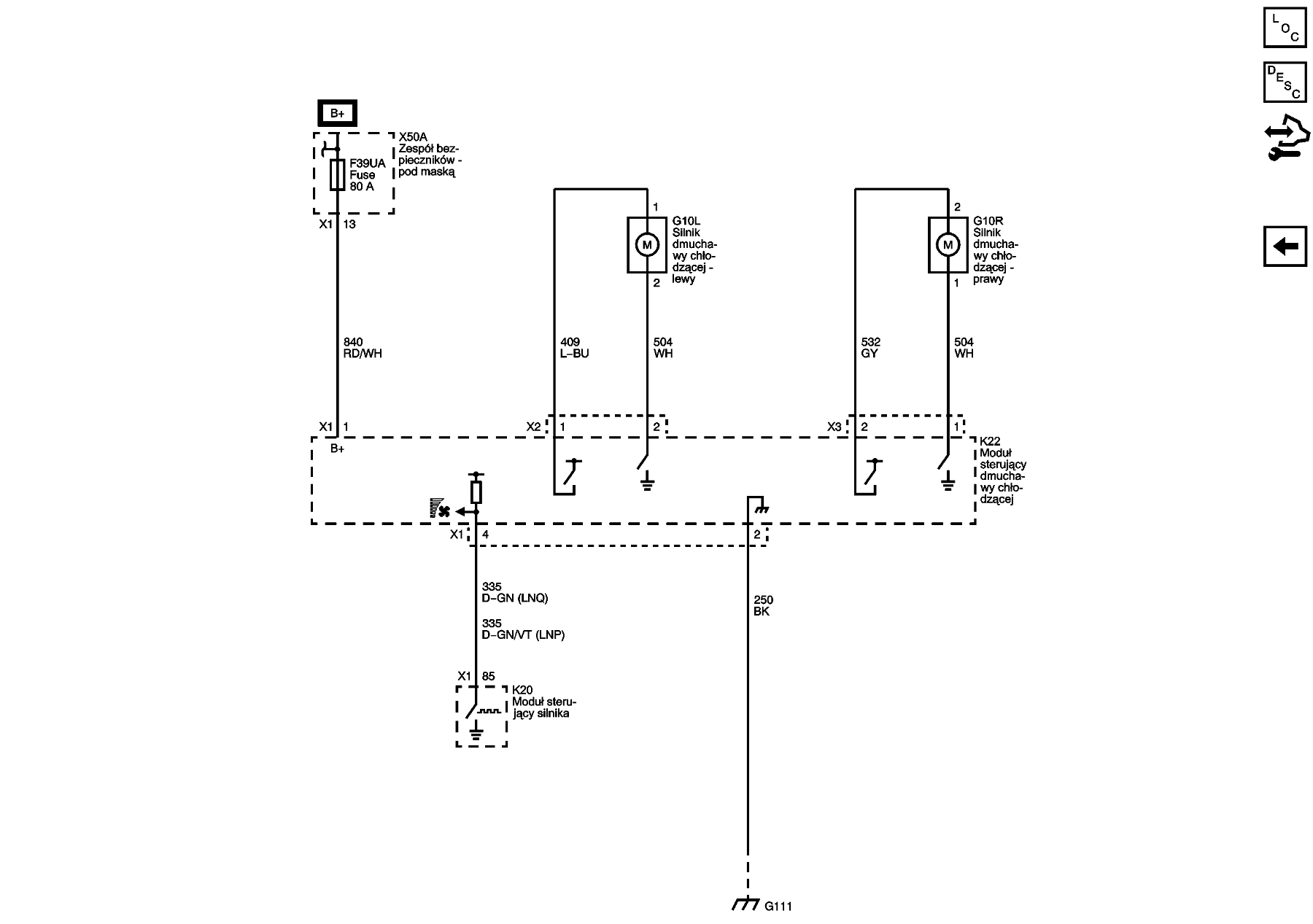

Nie kręcą się.
Wentylator padł ?
Jakiś bezpiecznik ? ( Sterownik, przekaźnik itp.) Można to jakoś potwierdzić ?
Dzięki za pomoc.
Re: Wyłączająca się Klima na postoju.
Post autor: bubu1769 » 18 cze 2021, o 17:02
Sprawdź bezpiecznik F39UA
viewtopic.php?f=96&t=11481&p=183515#p183515
Z tego co widzę na schematach to tam jest jeden cały moduł od sterowania wentylatorami, a sygnał sterujący jest PWM więc ciężko będzie go zasymulować.
