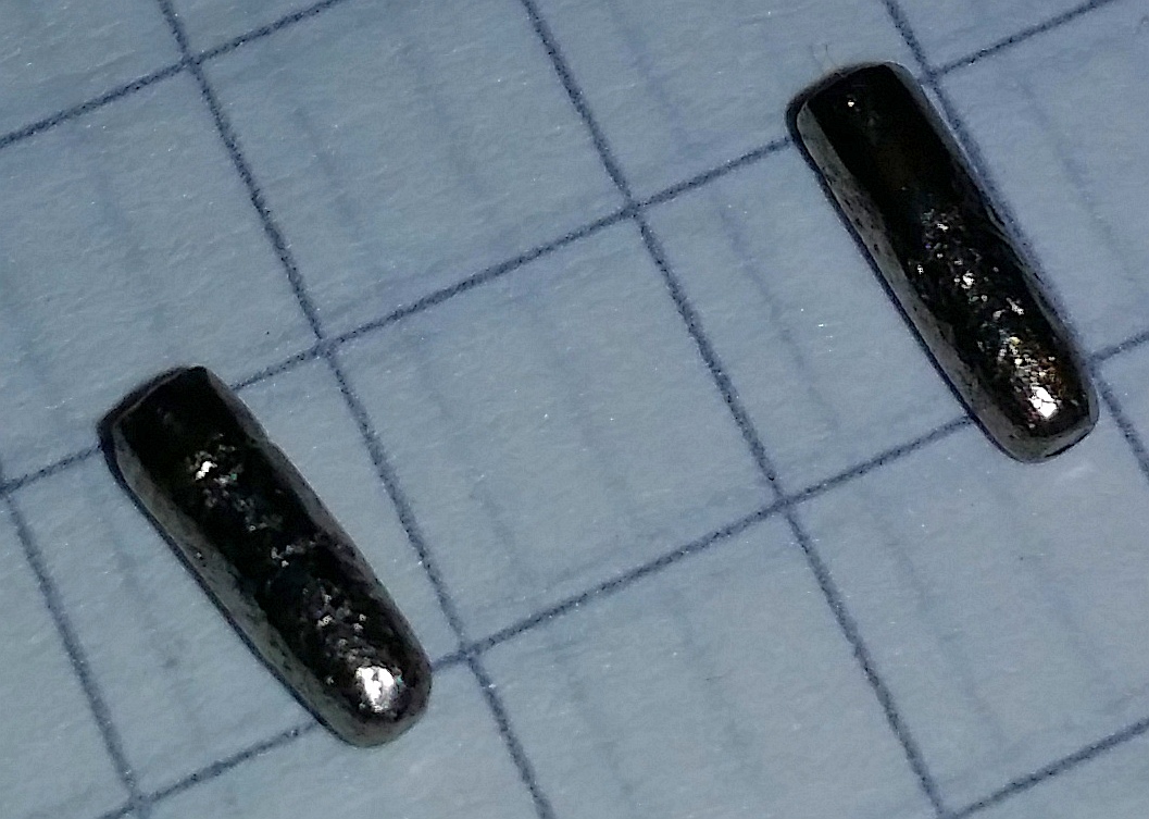

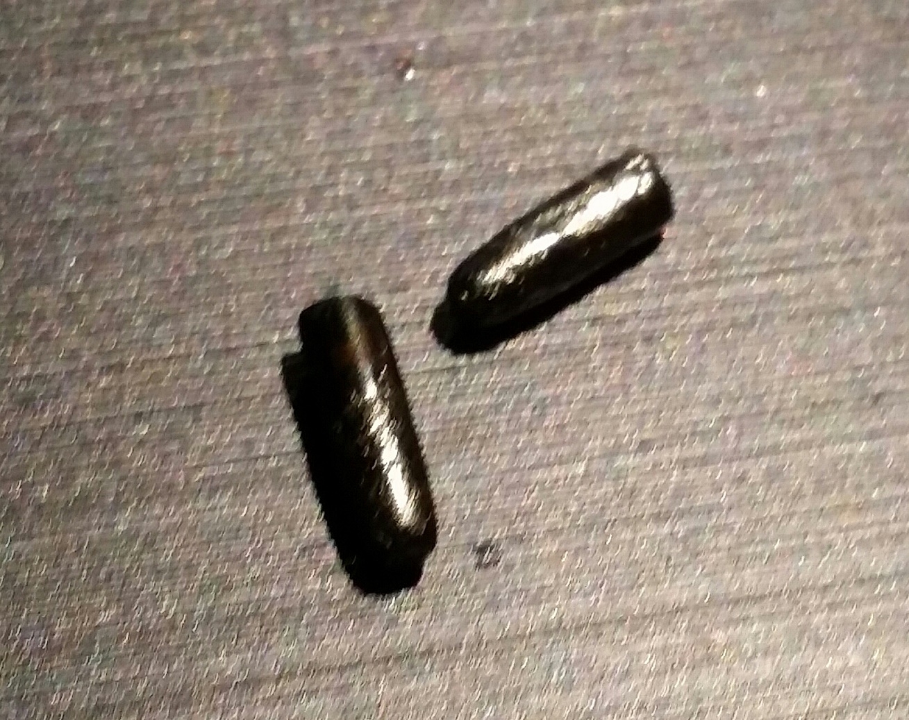

Dziś wymieniałem olej i wypłynęły z nim mi dwa bolce
Podejrzewam że mogą to być igiełki jakiegoś łożyska... :(
Pojawia się kilka pytań, skąd mogły wypaść i drugie czy ruszać to czy poczekać na więcej objawów. :ocochodzi:

Flebuss z tego co wiem to w dwusuwach łożyska toczne się stosuje. W czterosuwowych dieslach i benzynach wszędzie są łożyska ślizgowe.
Słaba ta fotka, ale mi to nie wygląda na fragment łożyska. Żartem - to wygląda jak pociski :D

Tu trochę innych zdjęć https://onedrive.live.com/redir?resid=5 ... lder%2cjpg z różnych stron w większej rozdzielczości i z poglądowym wymiarem na kratce w kartkę, zauważałem też że mają tendencję do przyciągania się wzajemnie (mogły się namagnesować?)

Bardzo dziwne, z taką nierówną powierzchnią. Fascynuące :zastanawiasie: Namagnesowane mówisz. A to nie są jakieś magnesy z wnętrza filtra oleju do przyciągania opiłków? Nie mam pojęcia czy coś takiego w filtrach oleju się stosuje :ocochodzi:

korki spustowe bywały namagnesowane, żeby przyciągać opiłki

Te pociski nie wyglądają na korek spustowy

tiaaa, pociski kalibru 6,5mm systemu lebel; ktoś mu magnetyzer włożył, żeby olej polepszyć, albo zalany miał Castrolem Magnatec ;)
a na poważnie, na pozostałości łożyska też nie bardzo wyglądają

u mnie nie był namagnesowany (korek) a bolce czy też pociski już są
mam nadzieję że to raczej coś wpadło panom w warsztacie podczas wymiany uszczelki pokrywy zaworów (i nie porysowało nic)
niż że coś odpadło... podjadę jutro do serwisu i tak miałem to przy okazji spróbuję zapytać

a spróbuj to kombinerkami albo brzeszczotem, czy to twarde jest czy miękkie...

twarde nie pękło kombinerkami chociaż ząbki się odbiły

W ASO dowiedziałem się iż na 90 prc. Są to części łożyska dzwigienek zaworowych , zabrano mi auto na diagnozę i silnik brzmi tak jak powinien a przy braku tych 2 części były by już niepokojące dźwięki. Teza jest taka ze padły juz kiedyś zostały naprawione i gdzieś się przykleić i wpłynęły dopiero wczoraj
