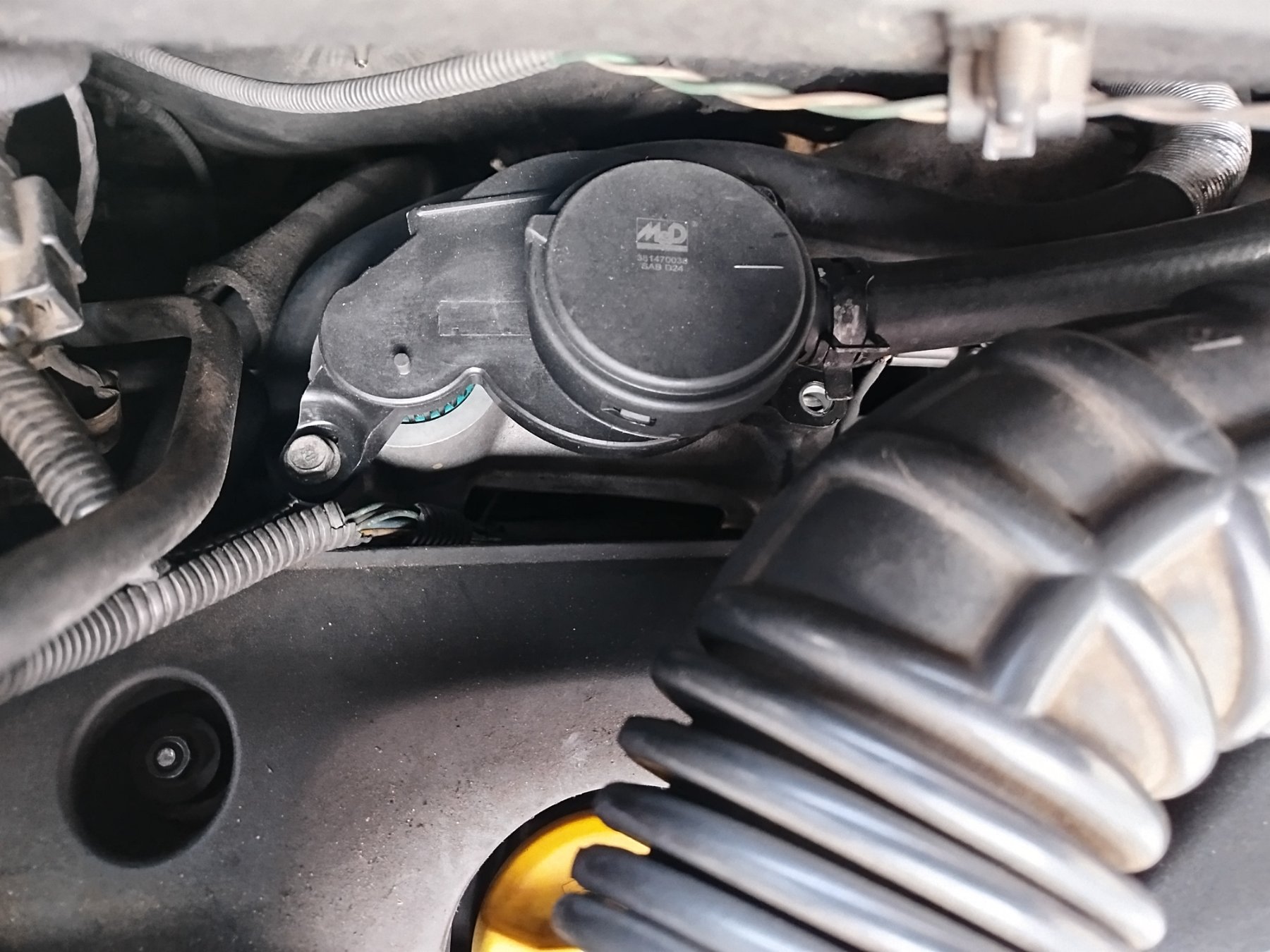

Post autor: Mariusz61 » 16 mar 2025, o 17:57
Zdjęcie odmy

Re: Odma separator oleju
Post autor: John Wayne » 17 mar 2025, o 08:53
A czemu wymieniałeś?

Post autor: Mariusz61 » 17 mar 2025, o 09:15
Warsztat wymienił przy okazji wymiany uszczelki pod pokrywą zaworów,tylko problem jest taki że nie pasuje na wszystkie otwory
Post autor: bubu1769 » 18 mar 2025, o 05:35
W katalogach jest takie coś:
Są dwa numery podstawy w zależności od daty produkcji:
96440315 ADAPTER,PCV VLV(NO LONGER AVAILABLE. USE 96955869 T/W 96440314)(APPLIED UNTILL JUN.23,2008)
96955869 ADAPTER,PCV VLV(USE T/W 96440314 FOR VEHICLES BUILT PRIOR TO JUN.24,2008)
A przy zaworze jest taka informacja:
96440314 VALVE PCV(WHEN REPAIR 96440314 USE T/W 96955869 FOR PRIOR TO JUN.24.2008)
A według VIN data produkcji samochodu to 22.04.2008.
Czyli podejrzewam ze tu mamy odczynienia właśnie z podstawą o numerze 96440315, a do tej podstawy w pełni pasujący zawór jest niedostępny jako nowy.
Post autor: Mariusz61 » 18 mar 2025, o 10:20
Czyli pozostaje zmienić podstawę?
Post autor: Mariusz61 » 3 kwie 2025, o 20:32
Wymieniłem podstawę i teraz nowa odma pasuje
