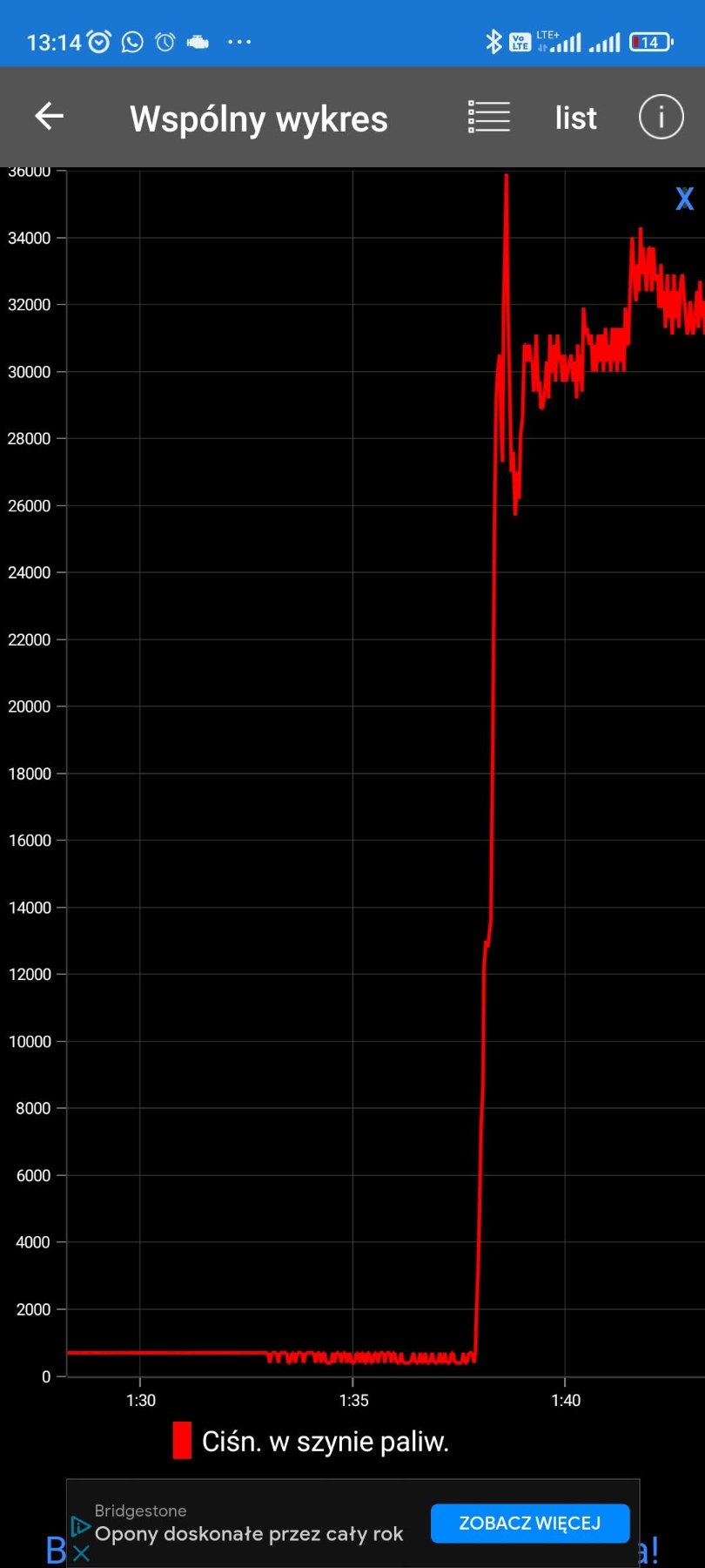

Kolego kup ELM 327 zainstaluj na telefonie program Torque lub jakiś podobny i obserwuj podczas odpalania ciśnienie na listwie CR.

To podobno mech sprawdzał i było ok.. ale mam vgate to jeszcze sam sprawdzę na carscanner czy torqu.ok. dzięki😉

Post autor: lepio126 » 28 lis 2022, o 14:03
cisnienie paliwa w listwie - nie było więcej parametrów w carscanerze
