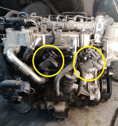

Re: Klapki w kolektorze ssacym Captiva 2.2D 184
Cześć ja w swojej captivie wywaliłem kalpy rok temu, z powodu błędu P200A, który pojawiał się przy jeździe ze stałą prędkością na obrotach 1750 RPM. Wolałem nie ryzykować i wywaliłem ale tylko fizycznie koszt u mechanika to 550zł. Po wywaleniu błąd nadal się pojawia ale tylko w takich okolicznościach, także wydaje mi się, że problem może leżeć w elektrozaworze sterującym klapami... W mojej okolicy za wywalenie klap z komputera gościu chce 900zł, bo trzeba komputer na stole robić nie opłaca się.
- Posty: 1583
- Reputacja: 90
- Imię: Jan
- Samochód: ORLANDO 2.0l VCDI
- Silnik: 163KM, diesel
Aby sprawdzić czy to elektrozawór wywala błąd można zamienić go z zaworem od turbiny bo są identyczne.
- Posty: 3
- Rejestracja: 12 lut 2019, o 15:03
- Imię: Dawid
- Samochód: Captiva 2.2 VCDI LT+
- Silnik: 2.2 VCDI 184KM Z22D1 Manual
- Lokalizacja: Kłodzko
Elektrozawory zamieniłem i brak efektu, wszystko jak wcześniej błąd dalej się pokazuje, nie wiem już co to może być...
