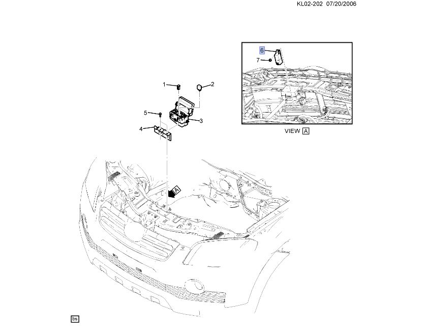

Re: Świece żarowe jak wymienic
Post autor: etac » 12 sty 2017, o 09:39
Chyba jest na na przedniej belce.
96440063
Post autor: wariot » 12 sty 2017, o 18:04
Dzięki za podpowiedź ide sprawdzić
wariot
Posty: 9
Rejestracja: 19 gru 2016, o 18:13
Imię: Mirek
Samochód: CAPTIVA
Lokalizacja: tarnów
Post autor: wariot » 12 sty 2017, o 18:13
:tak: Zlokalizowalem :D
Teraz pozostaje załatwić inny i podmienić jak sprawdze to dam znać :)
