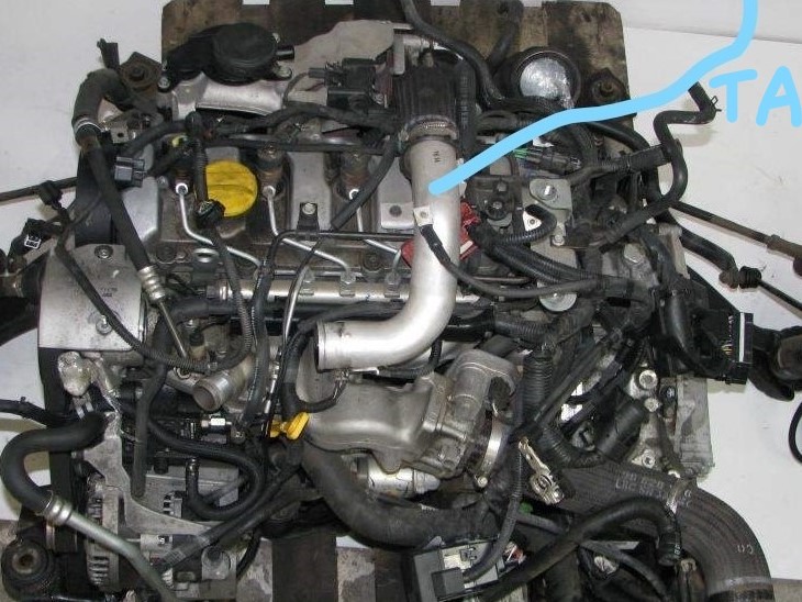

a tak dokladniej mozesz napisac ktore to rury mam sprawdzic

Re: w trakcie jazdy traci moc
gumowe w pierwszej kolejności.
Do tej rurki co zaznaczylem widac sadze przedostajaca sie na ta rurke ten co szedl do egr byl czysty
