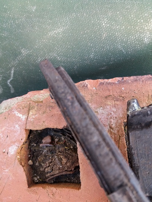

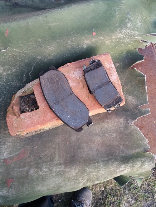

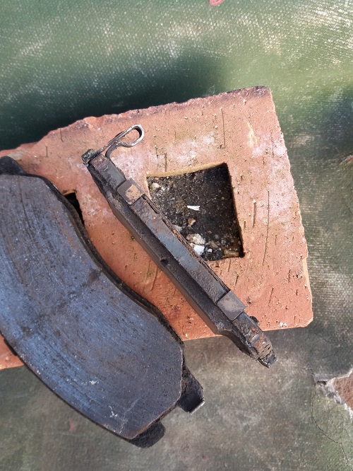

Co zrobic?? ? Uklad nie mogl sie zapowietryc bo tylko klocki ruszalem. A swoja droga strasznie ciezko jest wcisnac dwa tloczki w zacisk. Ponizej fotki orginalnych klockow na ktorych zrobilem 83000km. Plyn by wymieniany Jakis rok temu wiec nie sadze.
