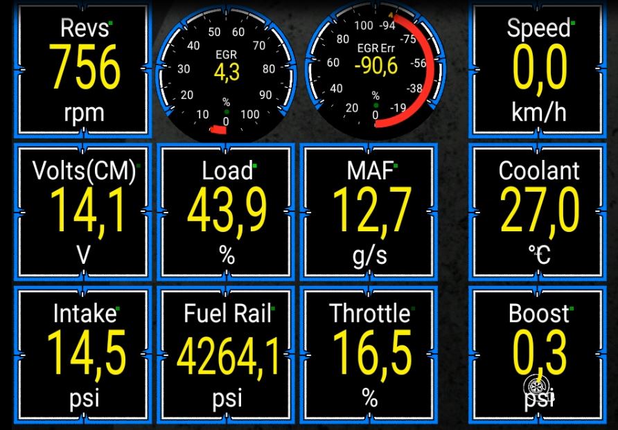

Witam
Jestem tu nowy, może ktoś z forumowicz potrafi mi pomóc.
Mój problem polega na tym że gdy mam podpięty przepływomierz Captiva pali średnio 2 litry więcej niż jak ma odłączony (silnik to 2.0 VCDI.)
Potwierdzone na stacji paliw.
Gdy jest podpięta kostka do przepływki to wartości w aplikacji Tourg są następujące zasysane powietrze na biegu jałowym to ok. 13g/s, a pod obciążeniem max do 160 g/s. gdzie w/g cats powinno być między 3 a 80 g/s.
Przepływka sprawdzana jest ok.
Spalanie na godzinę 1.8l/h. na biegu jałowym
Może macie jakieś pomysły co to jest bądź możecie podać jak to u was jest

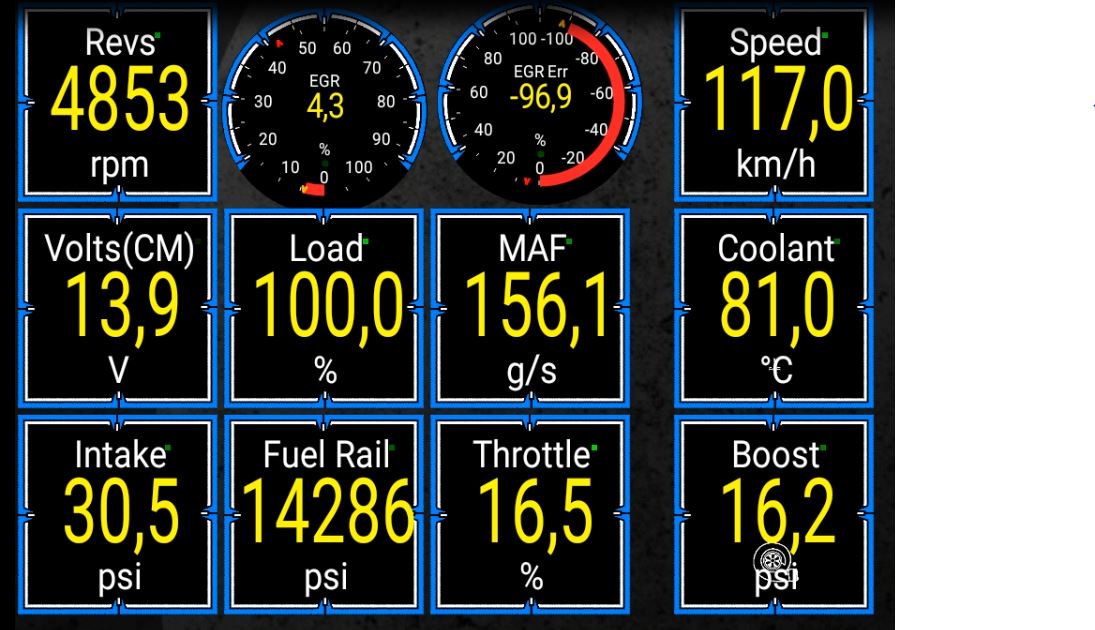

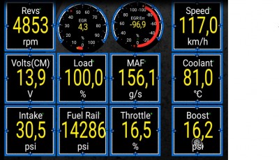

Re: Wysokie spalanie i parametry na Torque
Ja w ORLANDO mam podobne wartości.

Dzięki za screna chyba doszedłem do problemu tak mi się wydaję, ale jutro muszę jeszcze podjechać na komputer i to sprawdzić.
U mnie fachowiec przy robieniu chipa miał wyłączyć EGR programowo i zaślepić. Chyba tylko zaślepił i pojawiły się problemy . Po wyjęciu zaślepki dzisiaj z EGR auto pokazuje normalne wartości, czyli na biegu jałowym 8g/s przy obciążeniu ok 80g/s a spalanie chwilowe oscyluje ok.0,7 - 0,8 l/h.
Auto nie pali Ci jakoś dużo?
Mi w trasie palił ok. 10l/100km a po odłączeniu przepływki spadło do 8,5l/100km.

Tankowanie pod korek ostatnio mi wyszło trasa mieszana 14,5 l/100 więc troszkę dużo. Zobaczę teraz po remapie czy coś się zmieni.
Strasznie mnie martwi spalanie na postoju jakie Tourq pokazuje u mnie jest ok. 2l/h.
Nie mam nikogo znajomego z captivą by sprawdzić czy tak ma być. (chodzi o odczyty z apki)
