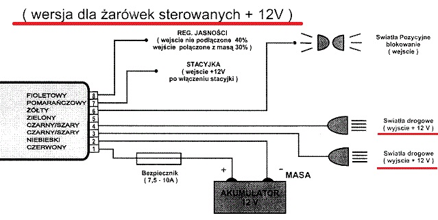

No i właśnie w tym sęk. W Navarze mam tak że w pozycji AUTO w dzień światła mijania się nie świecą. Zapalają się jak jest ciemno. Dołożyłem sobie https://allegro.pl/oferta/swiatla-dzien ... 6751420355 (BEZ REKLAMY) i w trybie AUTO pięknie śmiga, zapalam auto i zapalają się lekko przeciwmgielne (akurat tak sobie wybrałem) i jak zrobi się ciemno przełącza się automatycznie na mijania. Tu w Epice w takim razie trzeba zakombinować zapewne dodatkowo z przekaźnikiem który by musiał współpracować z tym automatem... trzeba przemyśleć temat.
http://www.ase.hoste.pl/images/f030.jpg o tutaj chyba by trzeba zrobić tylko zamiast przycisku trzeba by dać sygnał z czujnika zmierzchu...
eeee chyba odpuszczę, zbyt skomplikowane.
