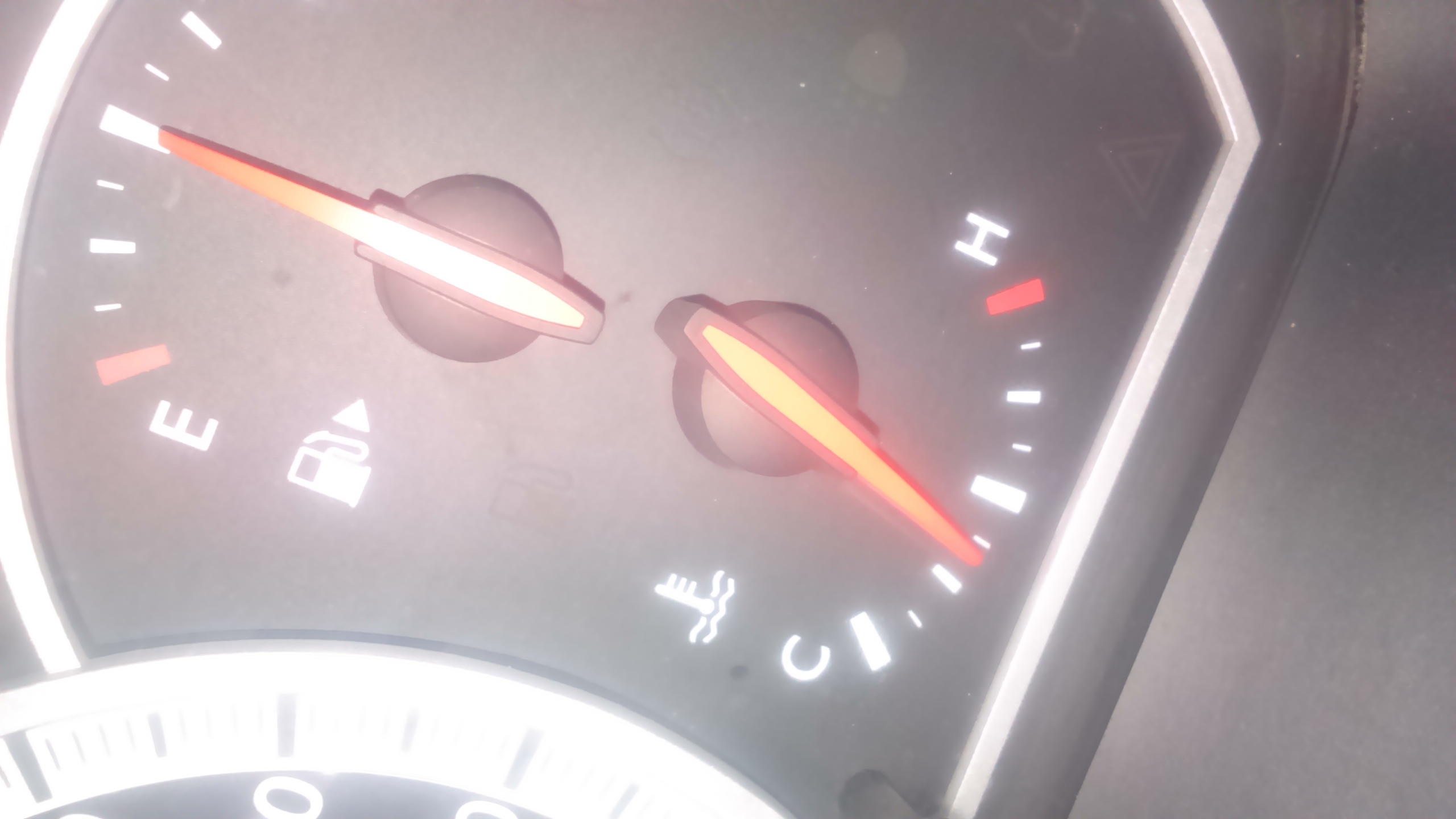

Panowie i panie jak powinna w epice być temperatura silnika prawidłowa, sądzę że albo czujnik mam uwalony albo termostat. Temperaturę pokazuje o tak jak na foto. Chyba z niską no i spalanie auta to 10l

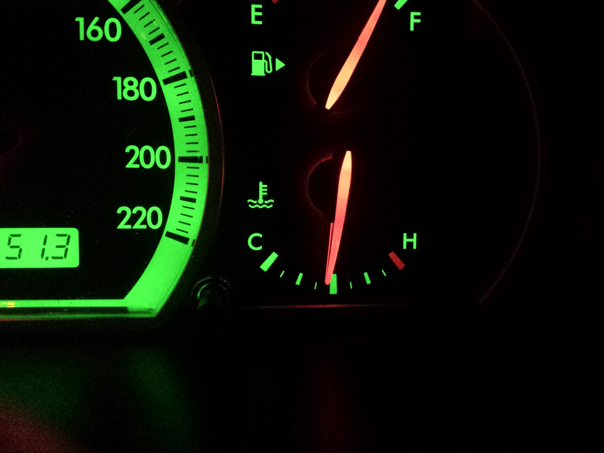

U mnie wygląda tak:
Termostat z pompą wymieniany rok temu :ok:

U mnie tak :ok:

pacyfa pisze:Panowie i panie jak powinna w epice być temperatura silnika prawidłowa, sądzę że albo czujnik mam uwalony albo termostat. Temperaturę pokazuje o tak jak na foto. Chyba z niską no i spalanie auta to 10l
Odpal samochód (zimny) ,po 10/15/20 min dotknij ręką chłodnicy czy jest zimna/lekko ciepła/ciepła.
Samochód gdy jest zimny chodzi na małym obiegu(bez chłodnicy) żeby szybciej nagrzać sam silnik oraz byś miał szybciej ciepło w kabinie :)
Jeśli masz nie domknięty termostat albo całkowicie otwarty to chłodnice będziesz miał przynajmniej na początku chociaż trochę ciepłą. Tzn. wina termostatu.
I z otwartym termostatem tym bardziej przy takiej pogodzie jaka teraz jest ciężko nagrzać do +90 stopni silnik.
Pozdrawiam :piwo3:

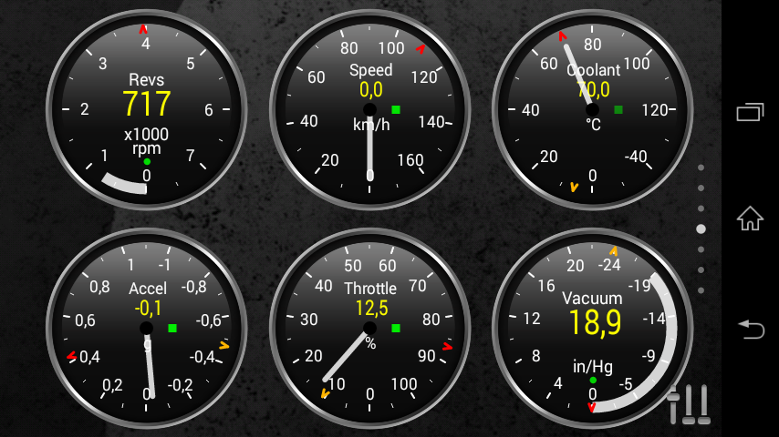

Możesz też zaopatrzyć się w ELM i sprawdzić dokładnie temp silnika :ok:
Nie robiłem testów na PB po mieście, ale 2.0 w warszawskich korkach to 10 wciągnie jak nic :)
Jak nie zapomnę, to sprawdzę jutro jak szybko się nagrzewa, czy w środku jest piekło (ustawię temp na max) i jaką temp. silnika pokaże ELM :ok:

Sprawdziłem - samochód nagrzał się (wskazówka jak na zdjęciu) po ok 3,5 km, temperatura w aucie ustawiona na 20,5 st. C bez klimy. Temperatura silnika według ELMa 87 st. C.
Jak ustawiam temp. na "Hi" czyli ponad 32 st. C to po chwili mam w samochodzie piekło :) Nie sprawdzałem po jakim czasie na postoju będzie taki sam efekt.

sprawdzę jutro bo akurat mam elma. a wtyczka jest pod kierownicą czy gdzie indziej? 10 w korkach to ja rozumiem ale jak mam 22 kilometry do pracy i droga tylko ekspresówka prędkość stała 90 km/h i spalanie 9,7 to raczej paranoja heh,

Tak to wygląda no ale u mnie dziś 15s. Ciepła

70 st - to trochę niedogrzany jest.
Jeździłeś czy na postoju? Jak jeździłeś to ile i w jakich warunkach? Jak na postoju to po jakim czasie?
