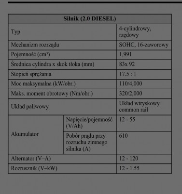

Ile oryginalnie wynosi pojemnosc akumulatora w epica diesel/ benzyna?
Z instrukcji obslugi wynika ze oba modele maja 55ah. Troche mi to nid pasuje.

2.0 benzyna 55Ah
2.5 benzyna 66Ah
2.0 diesel 55Ah
2.5 benzyna 66Ah
2.0 diesel 55Ah

55ah i rozrusznik 2000w oraz sw zarowe 700w slabo wyglada ale moze tak ma byc

Wytłumacz kolego zatem bo w instrukcji diesla jest pobór prądu przy rozruchu 610A i w benzynie jest też 610A.. różnią się tylko pojemnością co nie ma na nic tutaj do rzeczy.. wiec skoro w dieslu jest 610A i w benzynie (R6) 610A to dlaczego producent nie dał w benzynie mniej np 540 czy 510A bo jak to mówisz to tylko benzyna..
6 garnków też trzeba udźwignąć. Także nie prawdą jest ze w przypadku diesla musi być wiekszy - masz przyklad na tej samej bryczce ze to R6 musi mieć równie mocne jebnięcie

Bez względu na wersję silnikową rozrusznik ma taką samą moc 1,55kW co przy napięciu spoczynkowym 12,5V daje około 125A. Podczas odpalania napięcie powiedzmy spadnie do 10V co w dalszym ciągu daje raptem 155A tak więc Epica odpali bez problemu przy sprawnym nawet dużo słabszym aku niż zaleca producent.

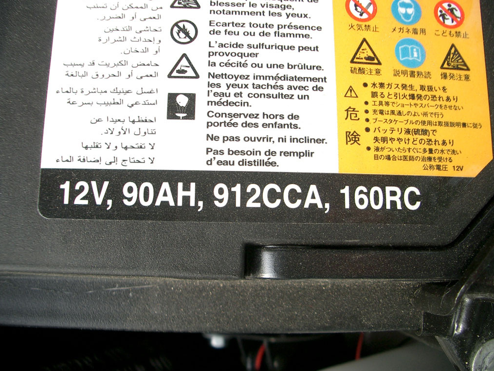

Jak kupiłem auto w 2015 r., to był włożony oryginalny Delkor o pojemności 90Ah (nie pamiętam prądu rozruchowego), więc mój mieści się w tych "max +10%"
Niestety Delkor pożył mi tylko do wakacji w 2016r. (wypluło czarną kropkę) i nawet przy pogodzie przeszło 20 stopni ciepła miał problem z odpaleniem, więc od razu wymieniłem go na obecną Vartę. Szacunek dla tego Delkora za prawie 9 lat eksploatacji. Epicą mam zamiar jeszcze trochę pojeździć i po cichu liczę, że Varta wytrzyma mi te 7-8 lat. W najbliższe wakacje minie 5 lat eksploatacji - jak na razie wszystko jest w jak najlepszym porządku i jeszcze ani razu nie ratowałem akumulatora prostownikiem.

Jak zwykle prąd rozruchowy nieosiągalny
jak sie ma do tego 55AH
. Takie same akumulatory szły też do Lacetii 2.0 TCDi

To 912CCA jest prawdopodobnie według normy SAE, więc nie jest to nic nadzwyczajnego
