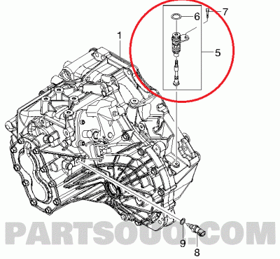

Mam pytanie, gdzie w Epice znajduje się czujnik prędkości, dwa dni temu odebrałem auto z warsztatu gdzie miałem naprawiane zawieszenie wymieniono mi obydwa amortyzatory przedniego zawieszenia i wiele innych napraw jak wymiana zacisków hamulcowych klocków naprawa hamulca ręcznego itp. , wczoraj wieczorem jeszcze było w porządku padał deszcz a w nocy był przymrozek, dzisiaj rano przekręcam kluczyk i w momencie kiedy zapalają się kontrolki to wskazówka prędkości dochodzi do 90km/h i się zatrzymuje, po uruchomieniu silnika dalej to samo a w trakcie jazdy czy to zwalniam czy jadę szybko to wskazówka tak lata między 45 - 65 km/h :). Szukam gdzie on może się znajdować bo jak się odłączył to może sam to zrobię ale jak mi go uszkodzono w trakcie tych napraw to pozostaje mi jechać na reklamację do tego warsztatu gdzie mi naprawiano zawieszenie.

Czujnik jest z tyłu skrzyni biegów.
Czasami jak są takie objawy to nie wina samego czujnika a zębatki wewnątrz skrzyni.
viewtopic.php?t=8832
