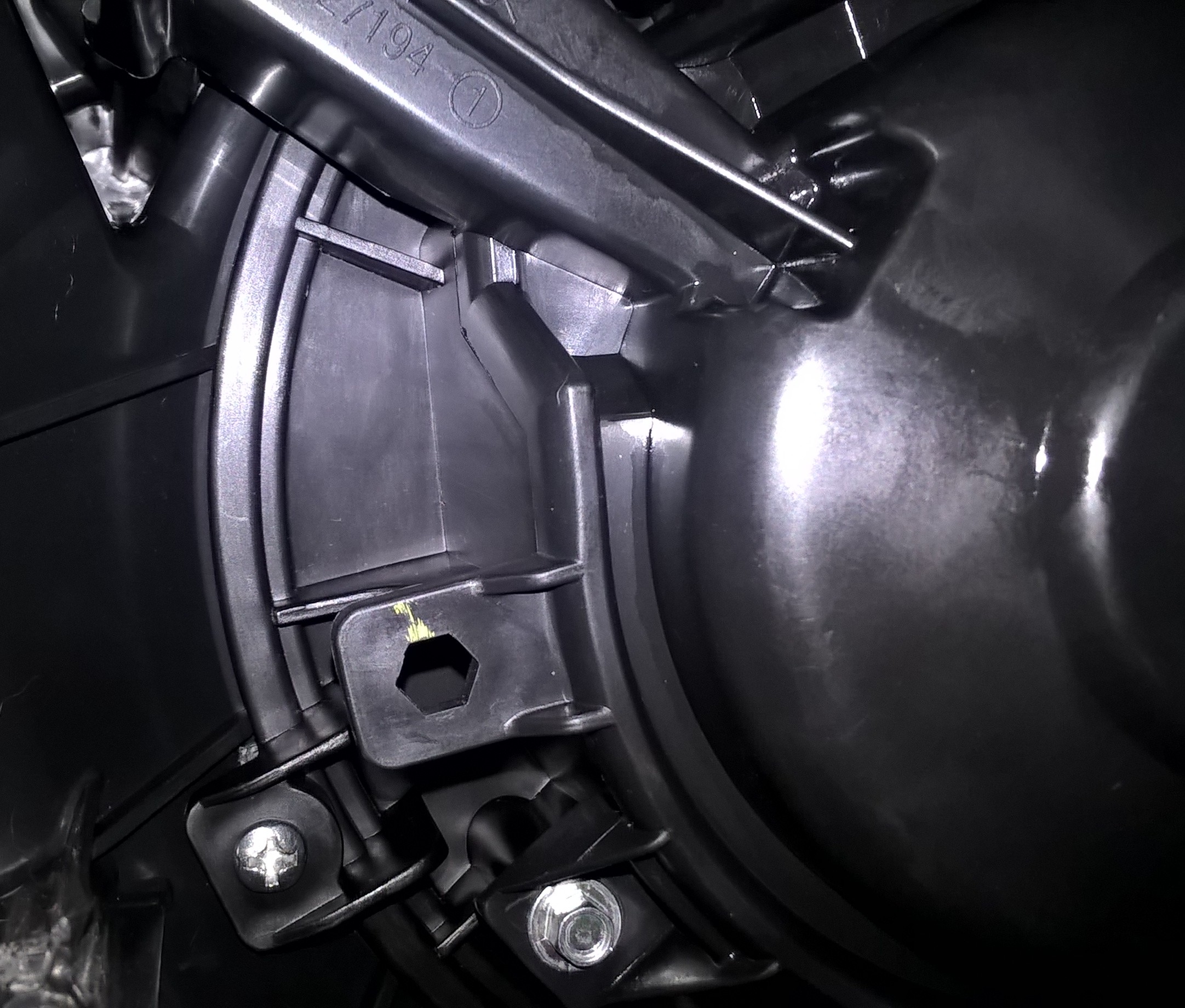

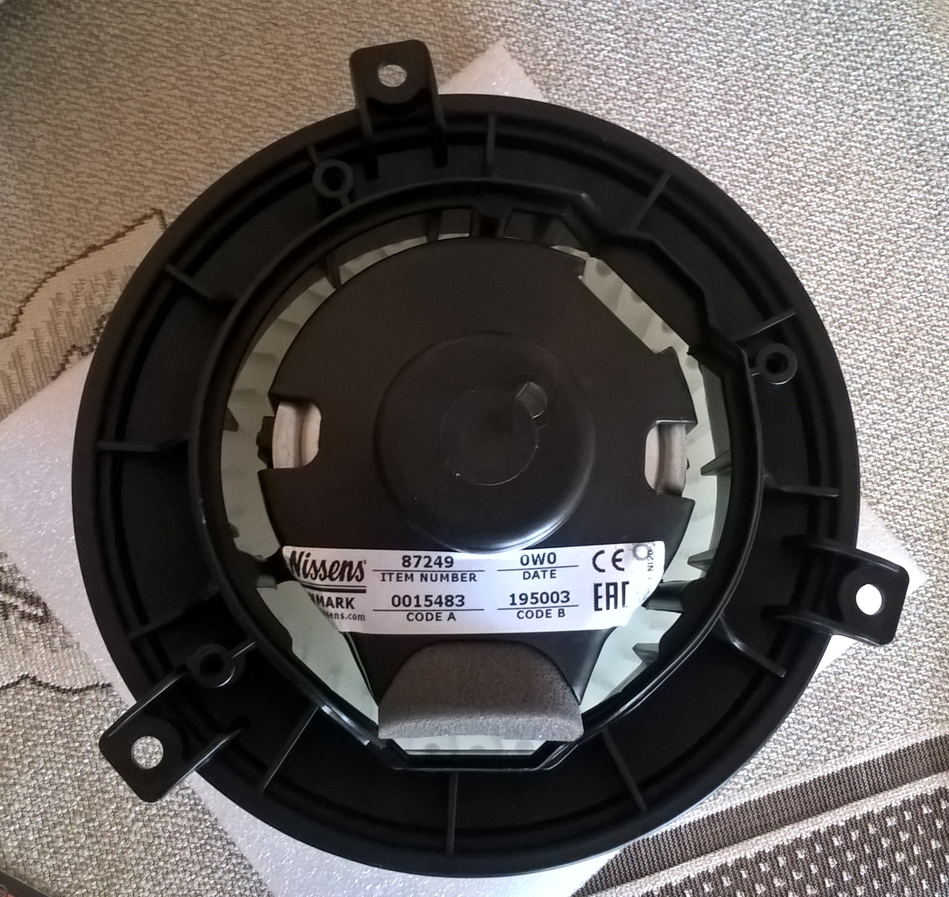

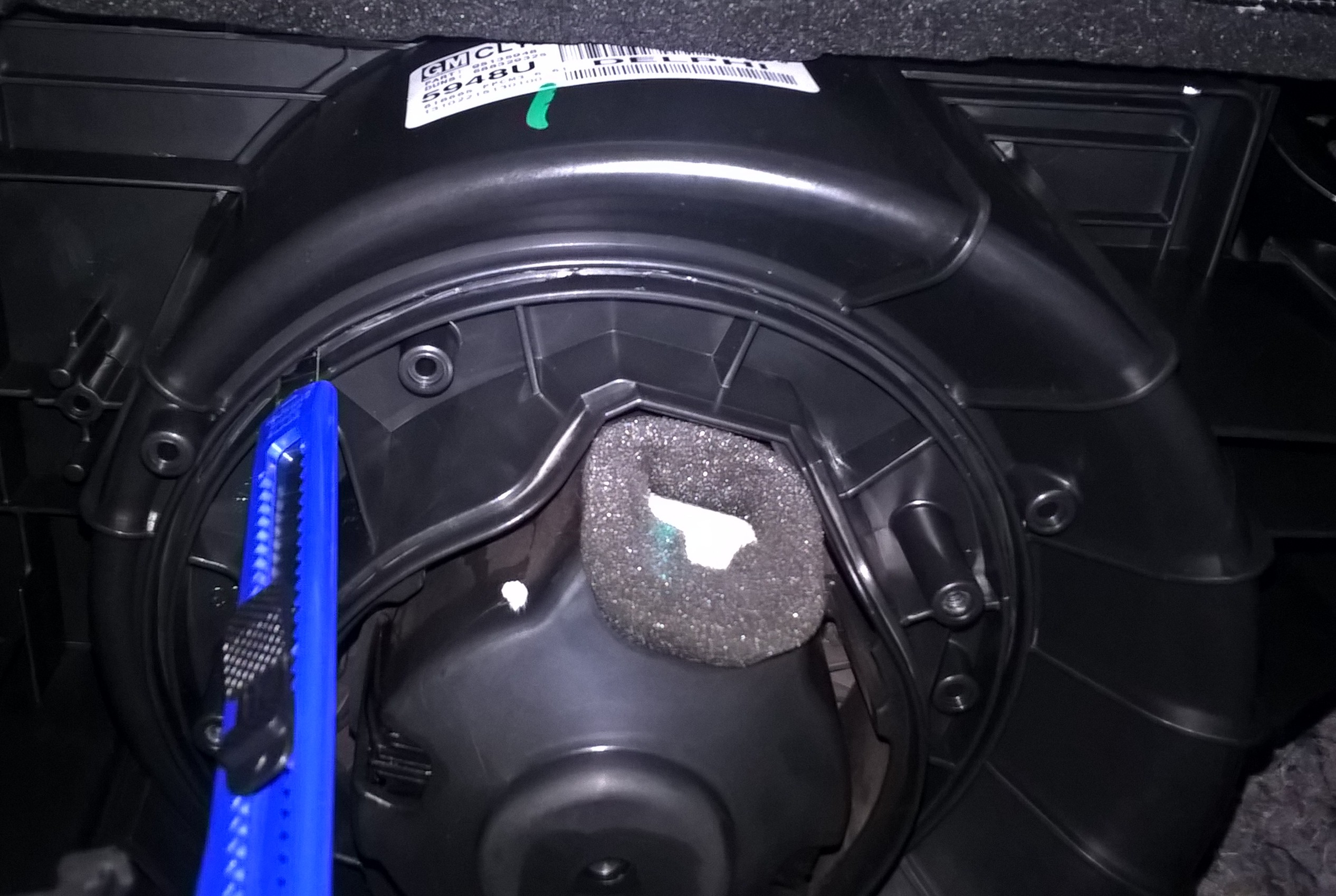

Udało się, sprawa jest prozaiczna. Wycinamy stary wentylator za pomocą ostrego nożyka wzdłuż specjalnego przetłoczenia po obwodzie spodu dmuchawy. Wentylator wypada w całości, następnie wkładamy nowy z trzema odstającymi łapkami, przez które przechodzą śruby z zestawu. Skręcamy wszystko w całość, podłączamy wtyczki i koniec. Myślę że większość z Was zmieści się w godzinie. Przypominam że nie trzeba odkręcać schowka, niech sobie siedzi na miejscu, zamknięty. Jedynie osłonę kolan należy usunąć i kanał powietrzny. Na jednym ze zdjęć widać nowy wentylator przed montażem. Mała poprawka, kupiłem wentylator marki Nissens, nie Delphi.
