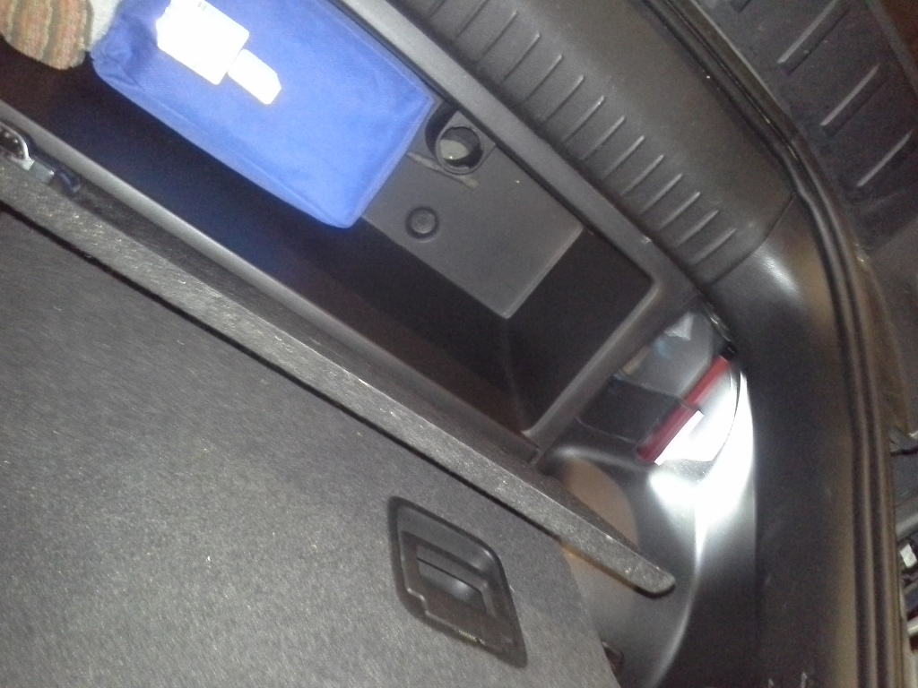

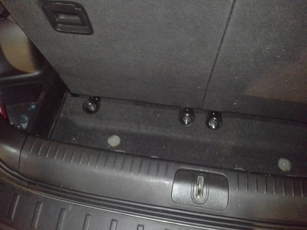

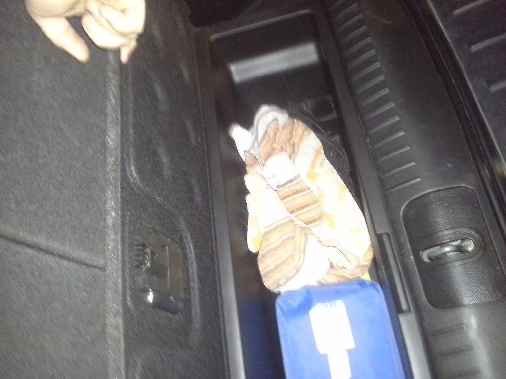

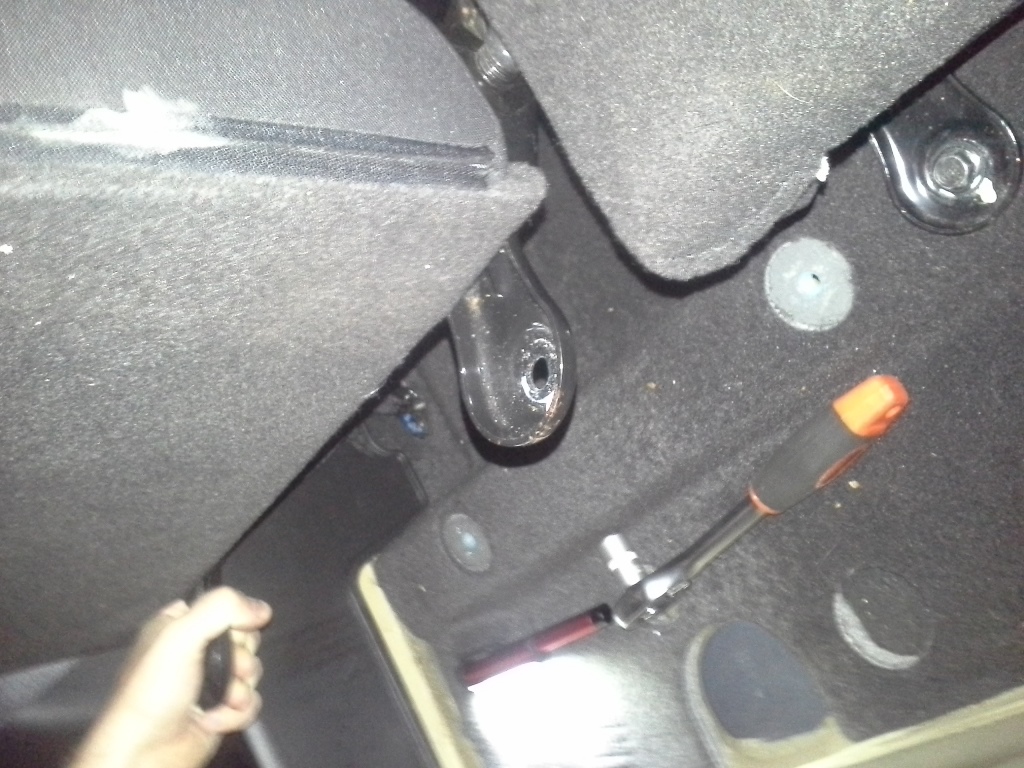

Nie wiem czy sobie poradziłeś z odkręceniem fotela ale akurat dzisiaj musiałem rozkręcić pół tyłu (woda w bagażniku) więc przy okazji sprawdziłem w jaki sposób poradzić sobie w sytuacji jaką masz/miałeś ty (cała operację zrobiłem na otwartym 3 rzędzie siedzeń - czyli tak jak u Ciebie):
1) Otwórz ten mały bagażnik z tyłu, odkręć 2 śrubki i zdejmij 2 korki. (Zdjęcie 1 i 2)
2) Złap bagażnik przez te 2 otwory po korkach i pociągnij zdecydowanie do góry (Zdjęcie 3)
3) Ok, masz już luźny bagażnik, ale się blokuje z powodu otwartych siedzeń, więc złap za klapę zamykającą i w pozycji otwartej powoli ciągnij do góry - bagażnik wysunie się bez problemu i przy okazji nic się nie porysuje i nie połamie (Zdjęcie 4 i 5)
4) Teraz już masz dostęp do śrub - fotel jest przykręcony na dwie śruby. Odkręć śruby, podnieś fotel do góry (pod kątem) i pociągnij do siebie (Zdjęcie 6).
Oparcie fotela można już bez problemu rozebrać w pozycji otwartej - kolejność i zatrzaski jak w TIS-ie (sam w zeszłym tygodniu musiałem cały jeden fotel rozebrać w 100% więc potwierdzam że się da. Po zdjęciu płyty bez problemy sprawdzisz co się stało z linką i ewentualnie ja wymienisz.
Jak będziesz miał problem z rozebraniem oparcia fotela to napisz, to wtedy coś więcej opiszę.
