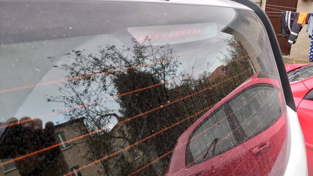

Demontaz jest rzeczywiscie bardzo utrudniony, a demontaz polega na podniesieniu jej i mocna sila wypchniecie jej w kierunku szyby trzymajac ja wciac rownolegle do tej szyby.
Tak jak widac na zdjeciu slot jest troche pod katem
Przy temperaturach jak dzisiaj czyli kole 0 raczej moze to spowodowac dodatkowe koszty.
