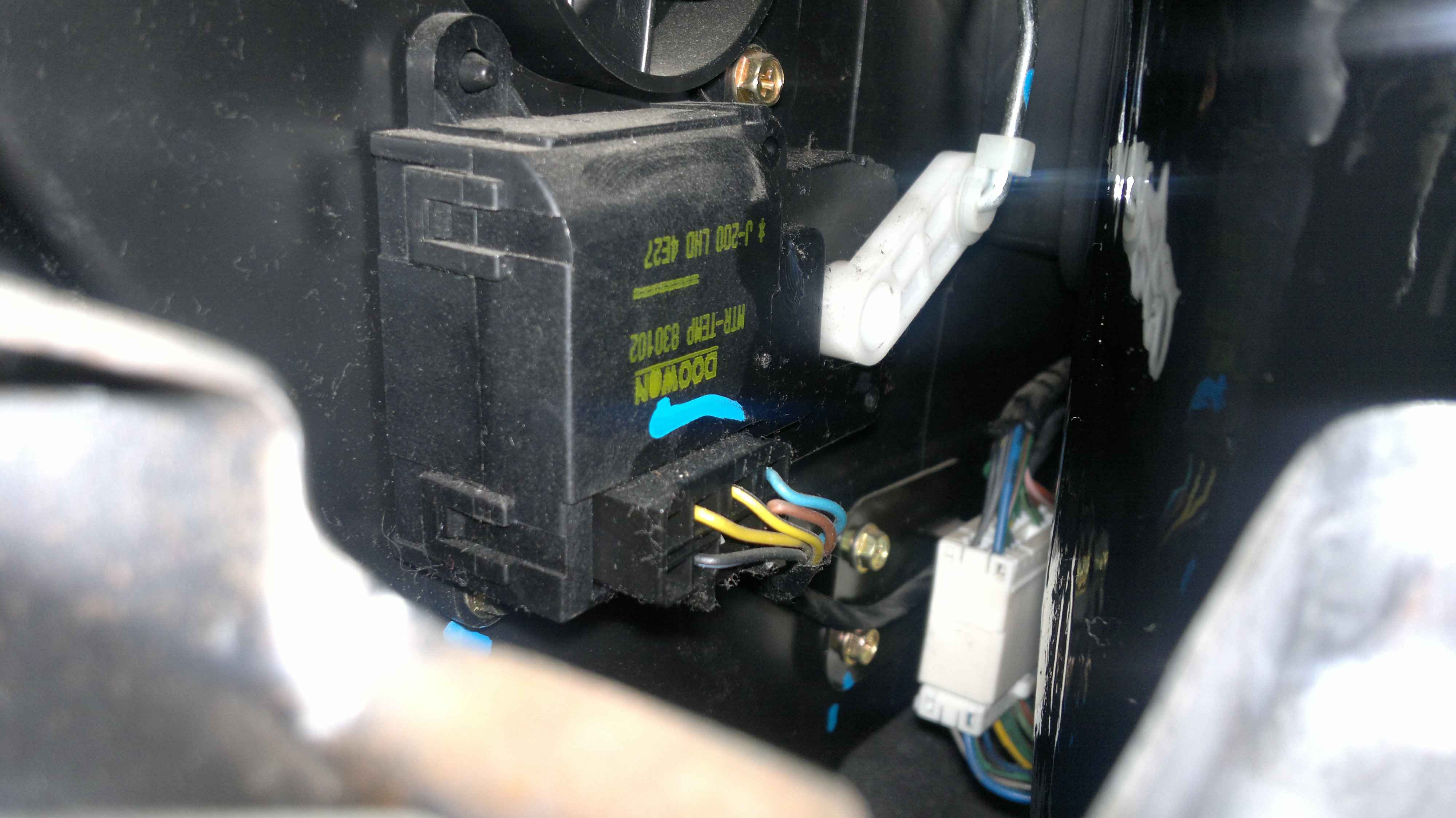

No to chyba mam dziada. Wyciągnąłem schowek, w ruch poszły przyciski wentylacji i obserwowałem, co się dzieje.GoLL@B pisze:Postaram się zwrócić uwagę, czy faktycznie przestawienie na drugą pozycje całkowicie odcina dopływ powietrza z pierwszej. To chyba dobry trop, szczególnie trzeba będzie zwrócić uwagę, jak zacznie telepać, czy we właściwym miejscu leci powietrze.
Jeśli chodzi o klapkę przełączającą obieg wewnętrzny/zewnętrzny, to raczej nie to. Wygląda, że nie dzieje się tam nic niedobrego. Działa poprawnie, po zakończeniu ruchu, nic się już nie rusza.
Druga rzecz, której się przyjrzałem, silniczki sterujące klapkami (decydujące co jest aktualnie otwarte, a co zamknięte). Tam widać, że coś jest nie tak. Przełączyłem nawiew na szybę, przesunęło się wszystko i po chwili zaczęło drgać w górę i w dół. Tak, jakby nie mogło wskoczyć. Akurat teraz mi nie telepało, ale pojeżdżę trochę bez schowka. Jak zacznie telepać, spróbuję tam popychać coś rękoma, czy wtedy ustaje.
Aczkolwiek coś mam przeczucie, że wymiana tego ustrojstwa do łatwych nie należy - pomimo, iż jeszcze nie podchodziłem do tego (jeśli chodzi o sam silniczek). Jeśli chodzi o cięgna, to niestety ciężko ocenić, czy są zdeformowane, niestety musiałbym widzieć, jak wyglądają sprawne. Na pierwszy rzut oka powiedziałbym, że z nimi wszystko ok.

Mogę rzec, że ponad 2 tygodnie temu najprawdopodobniej zażegnałem problem. Winowajca widoczny na zdjęciu. Trafił Sebastian. Faktycznie ten silniczek przestawia klapki zależnie od ustawionej temperatury w automatycznej klimatyzacji. Wcześniej wydawało mi się inaczej. Silniczek kupiłem i czekał na wymianę już jakiś czas. Koszt 20zł. Wcześniej udało mi się nieco pociągać za cięgna i na jakiś czas wystarczyło. Problem powrócił i wtedy po kilku miesiącach nie wytrzymałem i zdecydowałem się na wymianę. Od ponad 2 tygodni spokój.
Wymiana tragiczna. Wydaje się, że silniczek jest na wierzchu, ale dostęp do 2 śrubek jest mocno utrudniony. Mimo małej grzechoteczki, jedna śruba już blokowała się w połowie, bo grzechotka opierała się o plastiki wentylacji. Trzeba było pozbyć się grzechotki i ręcznie samą nasadką odkręcać.
Przy montażu oczywiście, aby oszczędzić nerwów ewentualnej osobie, która miała by to kiedyś wymieniać jeszcze raz, olałem tę śrubkę (na szczęście nie jest konieczna).
Posumowując:
- koszt używki - znikomy (20zł)
- ilość czasu - zajęło mi to około 1,5 godziny (zmiany narzędzi, próby z przegubową przedłużką do grzechotki, śrubokręt, klucz oczkowy itd). Może gdybym miał giętką przedłużkę, byłoby lepiej.
- ilość przekleństw użyta podczas prac: duża
- stopień pobrudzenia: duży (te obudowy wentylacji są zalane chyba jakimś uszczelniaczem - kleista maź, jak smoła). Dobrze robić to w rękawiczkach bo potem ciężko to domyć (uwaga dla potomnych)
- Uwagi dodatkowe: dobrze mieć matę masującą lub skorzystać z usługi masażu ... pozycja, w której się operuje jest podobna do zmiany filtra kabinowego bez demontażu schowka i półeczki pod nim. Ból pleców gwarantowany. Z tym, że zmiana filtra trwa krócej.
- Cisza w kabinie: bezcenna
