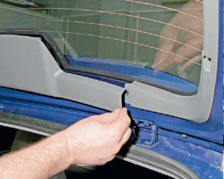

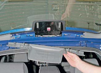

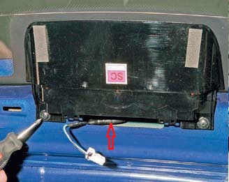

:ocochodzi: Instrukcja obsługi:
otwórz tylną klapę, podważ ręką element wykończenia i zdejmij go, odkręć światło stop i już masz dostęp, zdejmij wężyk i wypchnij spryskiwacz na zewnątrz
