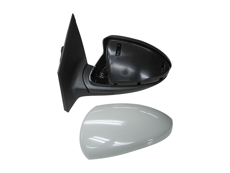

Dopadlo i mnie.. plastik zaczyna sie robic bialy na samym rancie trojkata przy laczeniu z karoseria
Czy ten trojkat ktory trzyma lusterko da sie wymienic czy trzeba wymieniac cale lusterko?

Można wymienic ale MY2013 ma ten sam problem zależy jak się trafi bo widzialem takie.
Można malować ja tak zrobiłem i spokój póki co.

Ja mam MY2013 i tez mnie dopadło. Wymienione oba, w tym lewe tylko na korpus i jest ok, a prawe na nowe całe i puściło znowu - niestety po 2 latach.

U mnie jest calkiem ok na rancie git wszystko czarne, ale wydaje mi się ze powoli zlazi ponizej przy kontakcie z sama obudowa lusterka albo tam mniej pomalowali dlatego jest gorzej.
Na rant zwrocilem uwage mogli dac więcej farby

plastidipem ale to wymaga demontażu
albo solution finish - rozwiązanie na mysle 8-12 miesiecy

Plastidip nie wymaga demontażu...natomiast jego minusy to brudzenie no i mała odporność mechaniczna np. Myjka karcher

ja zdemontowałem i sonaxem do plastików maznąłem 2 warstwy i jest OK, trzyma już jakiś czas, deszcze, myjka nie zmywają. Robota za 30 minut i spokój:)

Nie ma wątku o lusterkach, a teraz nie chce zaczynać nowego....Przez 2 dni jeżdżę bez obudowy lusterka ( są w malowaniu ) , a cały czas pada deszcz, nie znam budowy lusterek ,ale widzę że wystaja z nich przewody ( pewnie od elektrycznego sterowania ) czy istnieje ryzyko że wodą wpadająca przez otwór śrubę , doprowadzi do zwarcia, bądz uszkodzenia sterowania lusterkami ?

Ponieważ nie ma tam podanego napięcia żeby doszło do zwarcia. Chyba, że masz włączone grzanie lusterka lub nim cały czas elektrycznie machasz. Ale i tak woda deszczowa, nawet z kwaśnego deszczu dla 12V nie wywoła dużego przepływu prądu. Nic się nie stanie, co najwyżej kabelki zaśniedzieją i o to bym się bardziej martwił.

Przemek pisze:Chyba w ogóle nie mam podgrzewanych lusterek ( chociaż poprzedni właściciel w ofercie pisał że są, ale znowu nie wiedział że ma alarm heh )bardziej boję się o mechanizm sterujący lusterkami ( chociaż nie mam pojęcia czy znajduję się w lusterkach czy gdzieś indziej ) heh, ok dzięki za odpowiedz :)póki co nic nie będę przy nich majstrować ,sprawdzę za kilka dni po wysuszeniu czy działają czy nie ;)
To jak masz mokre lusterka to włącz podgrzewanie tylnej szyby i zobaczysz czy wyschną. Nie ma osobnego przycisku do grzania lusterek.
