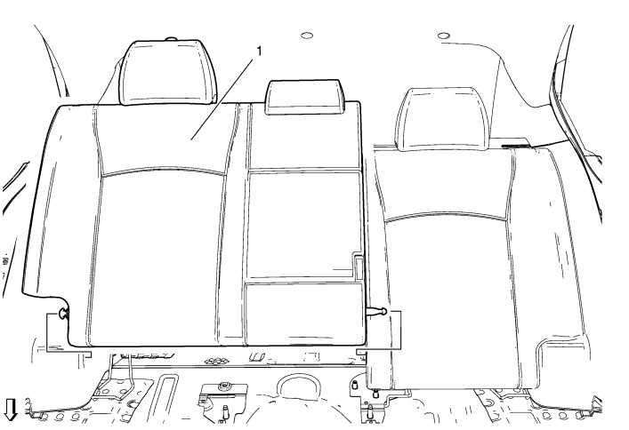

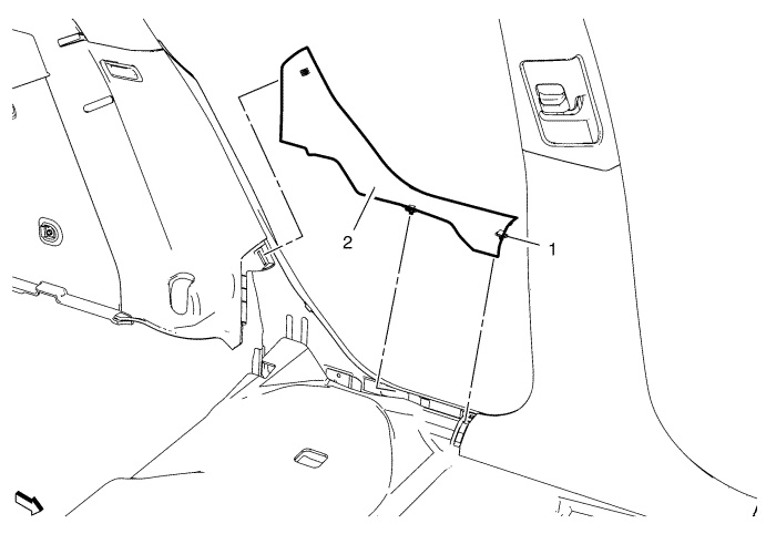

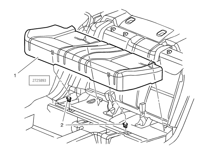

Żeby zdjąć boczek, to pół bagażnika trzeba wyjąć.
- najpierw demontujemy górną cześć (jedna śrubą pod napisem airbag) i 5x spinki zatrzaskowe
- proponują demontaż oparcia siedzenia i samego siedzenia
- proponują demontaż nakładki dolnej progu drzwi tylnych (zatrzaski plastikowe trzymają boczek z bagażnika)
- proponują demontaż nakładki progu bagażnika - nie ma śrub same zatrzaski metalowe
a na koniec mamy dostep do boczka
Jest tego sporo i czasem ciężko to opanować.
Po południu postaram się wstawić szkice.

Etak! jeszcze raz dzięki za szkice.
Przy demontażu nakładki progu drzwi przednich urwałem jedną spinkę, przy demontażu nakładki progu tylnych drzwi bez strat a przy demontażu nakładki progu bagażnika urwana jedna spinka. Przy demontażu tych trzech elementów udało mi się przeciągnąć kabelek
od radia do tylnej kamery. Problemem jest podłączenie kamery w obwód żarówek cofania. Po przeanalizowaniu szkiców rezygnuję z demontażu boczków bagażnika a przewody do zasilania kamery wepnę w wiązkę biegnącą pod nakładką tylnych drzwi.
