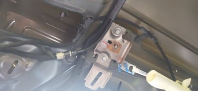

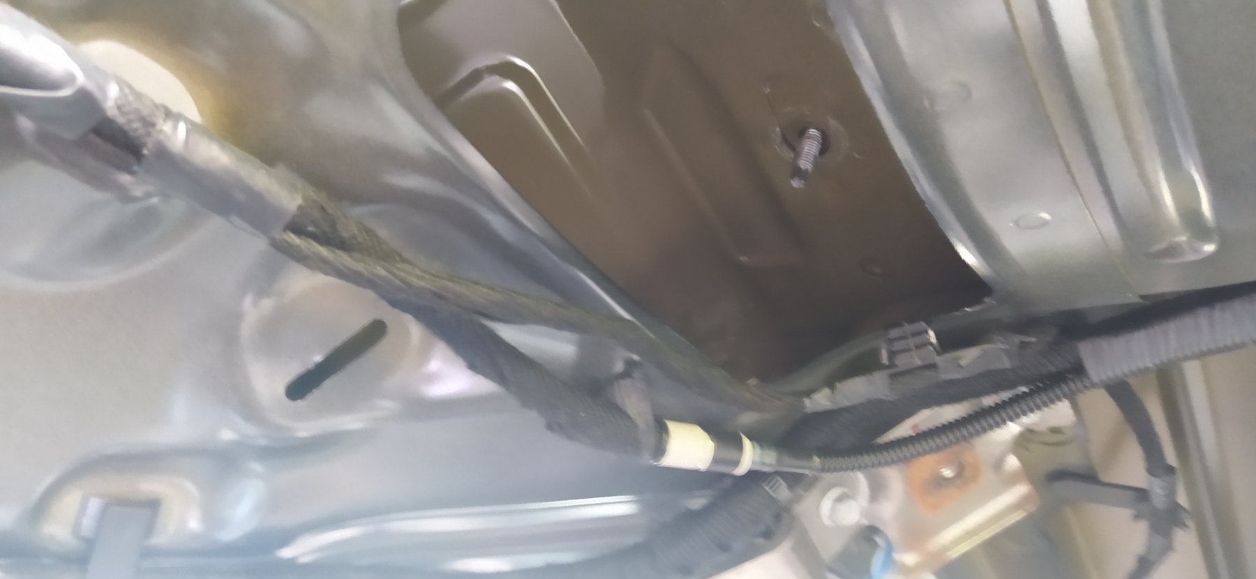

Re: Cruze, woa w bagażniku.
A którędy idą kable z klapy do nadwozia. Tam jest blacha wzmocnienia i może dawać podobny efekt.
Pokaż też gdzie i jak uszczelnileś. Może coś źle robisz.

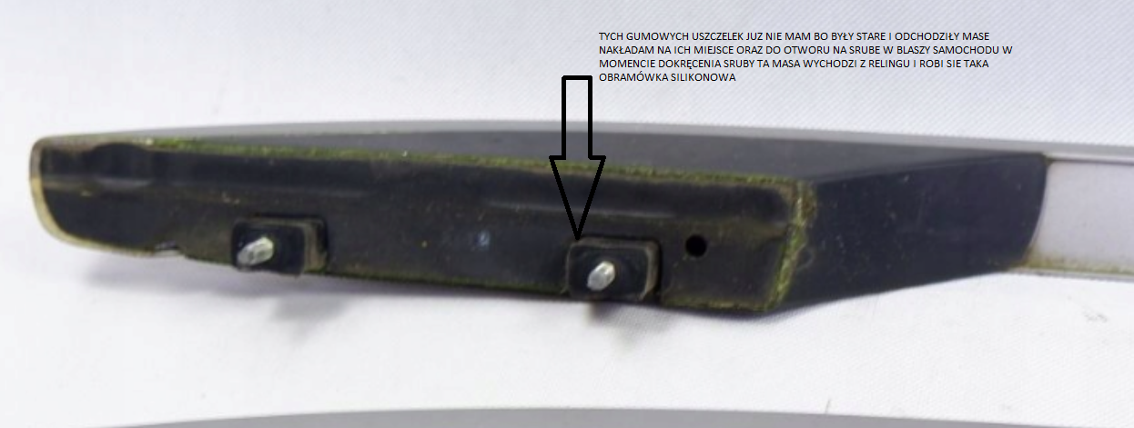

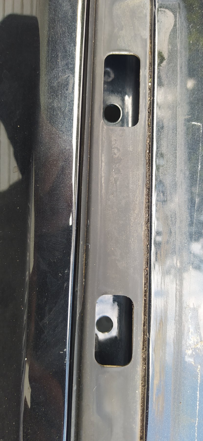

Nie mam teraz dostępu do swoich zdjęc bo jestem w pracy ale na przykładzie zdjęcia relingu opisałem jak to robie
Przesyłam przykładowe zdjęcie jak to robie
A kable jakie idą są widoczne na zdjęciu wyżej od klapy idą gdzie indziej sądzę że nie mają nic wspólnego z wyciekiem ponieważ jak zaklejam 2 otwory na srube relingu taśma i leje wode to jest sucho zero wycieku
Woda dostaje się w kilku miejscach
- przy otworach relingów z powodu zestarzenia się uszczelek
- w wyniku pęknięcia ma styki na łączeniu dachy z bokiem nadwozia
- przy przelotkach kabli
- otworem wentylacyjnym pod zderzakiem
No zgadza sie u mnie dostaje sie woda przez zużytą uszczelke relingu i w żaden sposób nie mogę tego załatać bo ciągle przecieka przez tą śrubę.. Zastanawiam się czy najlepszym rozwiązaniem nie będzie zakup używanego relingu o ile w nim uszczelka bedzie dobra
Jaka masz pewność że w innych miejscach nie masz przecieku, bo nie wierzę że smarujac wokół otworu nie jesteś w stanie tego uszczelnić.
jak szeroko i jak zaklejasz ten otwór?
Dawaj zdjęcia, bez zdjęć nie można zweryfikować błędów twoich
