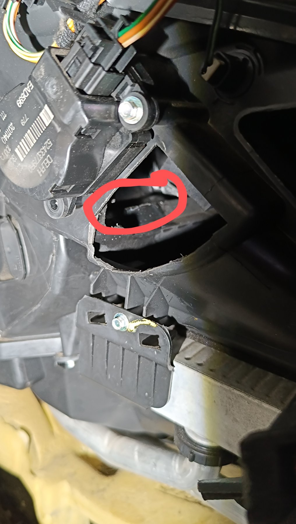

Witam. Mam ciekawe rozwiązanie problemu. Próbowałem naprawić metodą ruską ale okazało się że oba ramiona są połamane. Przy próbie naprawy metodą druciarską ułamał się zawias i klapka spadła wygrzebałem ją i postanowiłem skleić w pozycji zamkniętej. Jutro wrzucę fotki. I jak się okazało ciepłe powietrze od strony kierowcy zaczęło działać we wszystkich ustawieniach zimne tak samo i klima też.
- Posty: 7
- Rejestracja: 2 lis 2014, o 14:23
- Silnik: 1.8, 2H0, 141KM
- Lokalizacja: Kraków
Narazie prowizoryczne pozaklejałem otwory i testuje już drugi dzień i jak narazie działa jedynie co zauważyłem to że delikatnie chłodniejsze powietrze leci ale nie znacznie. Dzisiaj biorę się za łatanie otworów na gotowo.
- Posty: 7
W zaznaczonym miejscu przyklejona górna klapka
