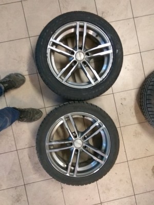

Wrzucam kilka fotek moich niefabrycznych 17" felg , na których są opony zimowe 225/45R17, i letnie 225/50R17 z rantem ochronnym. Tak dla porównania.
Opony zimowe 225/50R17
Opony letnie 225/50R17 z rantem ochronnym -> widok z boku
profil 45 vs 50 R17, 225mm
Re: Felgi 17 do cruza ?
Post autor: Przemek » 23 sie 2018, o 21:29
A jakie masz Et tych felg i ile ma cali ?Letnie spoko , zimowe stanowczo za duży prześwit , myślałem o oponie 55 ( by jak najwięcej zminimalizować prześwit ) teraz mam 60 na 16 - z takimi kupiłem, ale to już straszny balon :(
