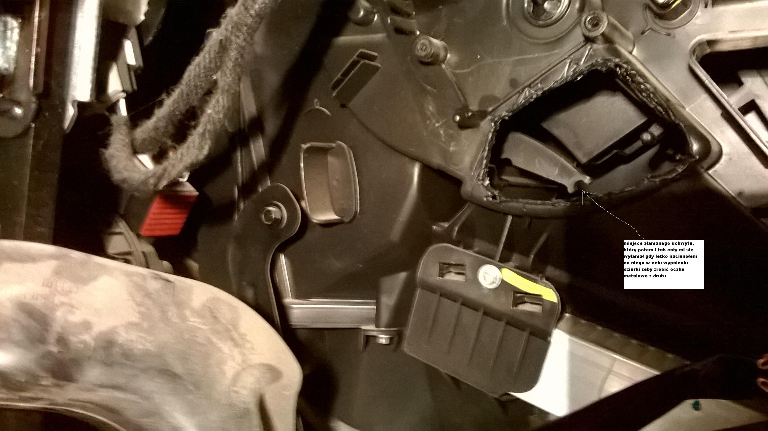

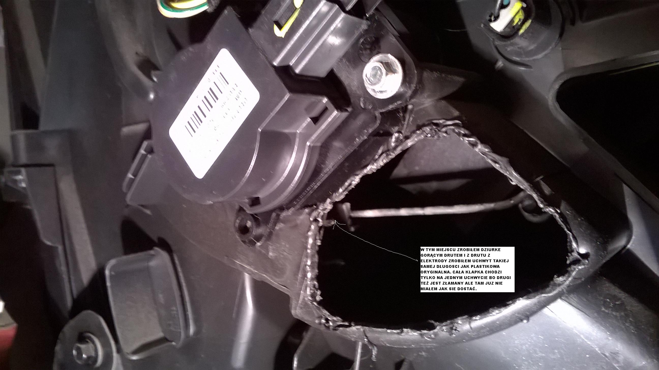

kilka dni temu naprawiłem to ruskim sposobem działa , miałem małe problemy bo jedna klapka całkiem była urwana a w drugiej uchwyt urwany i kiedy próbowałem w niej dziurkę zrobić żeby zamocować drut to cała odleciała te uchwyty to całkiem tandeta jak w chińskich zabawkach.Więc postanowiłem zrobić dziurkę w klapce koło uchwytu do tego wykorzystałem drut 2 mm z elektrody do spawania bo taki miałem pod ręką i był miękki aby zrobić oczko.Tamten plastikowy złamany uchwyt całkiem wyrzuciłem i połączyłem drutem klapkę do uchwytu i działa. Potem obserwowałem jak działa cały mechanizm i wywnioskowałem że ta klapka otwiera się i zamyka przy kręceniu pokrętłem od temperatury. I aby nie obciążać jej to najlepiej zmniejszyć wiatrak i wtedy ustalić żądana temperaturę.Do wycięcia otworu wykorzystałem lutownicę szybko ona wycina a potem klejem poxipol zakleiłem wycięty element. klapka otwiera się i zamyka tylko na jednym uchwycie drucianym i daje rade mam zrobione fotki i filmik nakręcony jak działa klapka jakby ktoś był zainteresowany. Bardzo dziękuję koledze nie pamiętam nicku co wcześniej odpisali mi na forum jak ten problem naprawić i sam go naprawiłem i polecam innym.

ZAŁĄCZAM FOTKI I FILMIK Z MOJEJ NAPRAWY

Post autor: sylwek » 13 lut 2017, o 11:45
z wywierceniem nie ma problemu nagrzewam drut wyginam pod odpowiednim kątem i dziurkę wypalam tylko problem z wsadzeniem tam palców na te drugie ramię aby uchwyt założyć będę musiał wyciąć większy otwór i kupić jakieś specjalne szczypce aby założyć bez wsadzania paluchów

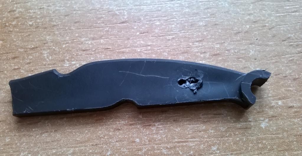

Post autor: sylwek » 13 lut 2017, o 12:44
a tak wygląda urwany uchwyt

Post autor: wszim » 14 lut 2017, o 06:49
Czyli dociska przy zamykaniu a nie otwieraniu. Z tym, że oczka przy zamykaniu raczej nie powinny się wyłamać bo kierunek siły jest odwrotny, z uszkodzeń na zdjęciach wynika , że to raczej musi się wydarzyć przy otwieraniu. Klapka nie wygląda aż na tak masywną żeby oczka nie utrzymywaly jej ciężaru. Wg mnie coś innego przytrzymuje tą klapę. Może ona się przykleja :zastanawiasie: , tam nie ma jakiejś uszczelki która mogłaby by się kleić?. A może zbiera się wilgoć i klapka przymarza? :zastanawiasie:
