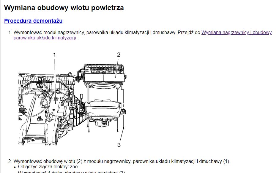

Re: Zaparowane szyby nie daje rady
Post autor: kochar » 21 gru 2020, o 08:34
Według Tis to pudło to "Obudowa wlotu powietrza" :witam:

Post autor: szczelinaa » 26 sty 2021, o 21:44
Dokładnie chodzi o silniczek nagrzewnicy.Awaria silniczka powodowała, że nie można było przełączyć na obieg wewnętrzny. Klimatyzacja działał ale tylko przy obiegu wewnętrznym
