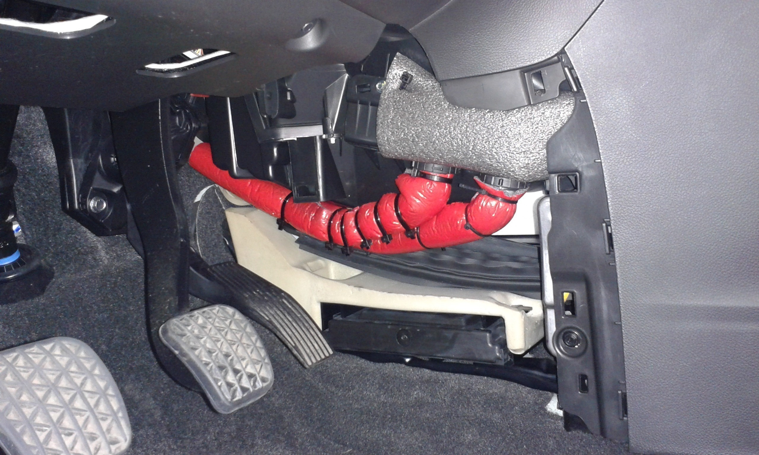

- C77
- Posty: 2337
- Reputacja: 12
- Imię: Nieomylna Legenda
- Silnik: 18XER
- Lokalizacja: Piękne Miasto
Plus i nie plus.payron82 pisze: Plus dla chevroleta z lokalizacja nagrzewnicy...
Dotknij sobie prawą nogą ścianki cruzakowego tunelu w upał
to poczujesz minus tej lokalizacji .

O panie to stary temat, chyba z pocz. 2011 jeśli nie wcześniej,
taka izolacja termiczna samych rurek nie załatwia sprawy całkowicie.
Trzeba jeszcze burtę od wewnątrz osłonić dodatkowo bo GM poskąpiło termoizolacji w tym miejscu
ale to też całkiem nie eliminuje problemu, tylko daje spadki temperaturowe na zewnątrz.
http://www.chevroletcruzeforum.com/inde ... bin/page-2
Jeśli ktoś ma dojście do jakiś ciekawych materiałów termoizolacyjnych to może ją okleić od środka i podać swoje zarejestrowane różnice w temp. przed i po.

No właśnie też tak kiedyś uważałem że dla bilansu cieplnego całego układu chłodzenia powinno być ono oddawane,
ale po dyskusji z wszimem na Orgu zmieniłem zdanie
Nagrzewnica jest tylko po to aby nagrzewać powietrze w układzie wentylacji ale tylko wtedy gdy tego chcemy,
jej rola w bilansie cieplnym chłodzenia silnika jest znikoma,
więc na dobrą sprawę nie powinna permanentnie się grzać i przy tym zbędnie nagrzewać wnętrza,
jeśli nie używana - np. latem - powinna być zimna, czyli tak jak było w fiatach, nivach czy polonezach,
zaworek dla wpuszczania gorącego płyny chłodzącego w nagrzewnicę otwierany tylko wtedy gdy chcemy mieć ciepłe powietrze z nawiewów.
GM poszło na szeroką łatwiznę (nagrzewnica grzeje się non-stop) i budżetówkę (brak termoizolacji el.wewnętrznych ) więc niestety takie mamy efekty...

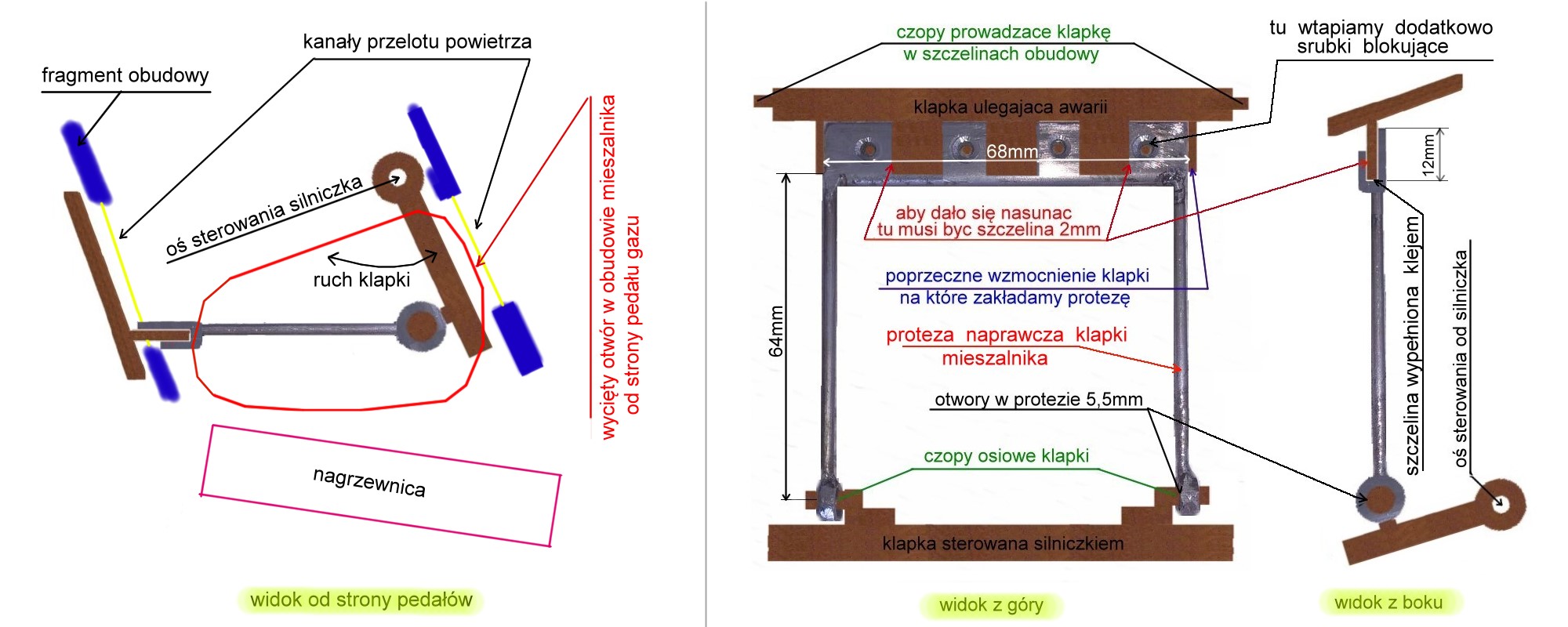

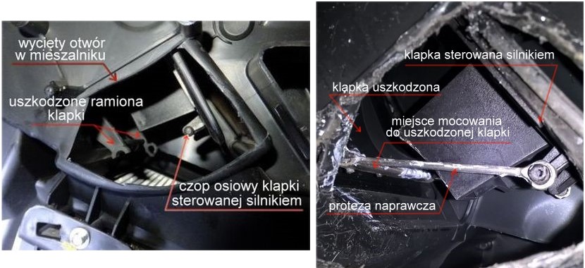

Witam...
Opiszę ponownie pokrótce sposób mojej naprawy. Proces naprawy jest żmudny i wymaga cierpliwości i precyzji
Wygląd i wymiary protezy do naprawy sterowania nawiewu podałem na rysunku poniżej (wykonałem z metalu).
Dołączone zdjęcia z opisami powinny wstępnie wiele wyjaśnić, co i jak należy zrobić.
Należy odłączyć klemę minusową akumulatora.
Do naprawy należy zdemontować:
- osłonę boczną deski rozdzielczej od strony drzwi kierowcy
- osłonę kanału obok pedałów po stronie kierowcy
- osłonę pod kierownicą (3 śrubki, klucz nasadowy 7), trzeba odłączyć gniazdo interfejsu OBD i wtyczkę załączenia świateł
- rurę nawiewu na nogi kierowcy ( jedna śrubka, klucz j.w.)
- odkręcić silniczek sterowania klapek powyżej wycinanego otwory (klucz nasadowy chyba 5.5) i podwiesić go
Po tym można już wyciąć otwór jak na zdjęciu (koniecznie należy zapamiętać położenie klapki sterowanej silnikiem).
Wywiercić mały otwór na lewo w miejscu aby wypadł za uszkodzoną klapką (wystarczy 3mm), wkładamy cienki bolec aby nie uciekała do tyłu i można było ją dociskać do protezy (po naprawie otwór należy zakleić).
Uszkodzone ramiona klapki należy odłamać (zewnętrzne i wewnętrzne), o ile nie odłamały się wcześniej same. Jeśli tak, to można je usunąć bo leżą poniżej na nagrzewnicy.
Wkładamy do środka protezę naprawczą i końce zakładamy na czopy osiowe klapki sterowanej silnikiem lekko rozciągając, pierwsze wewnątrz.
Przesuwamy klapki tak, aby część protezy ze szczeliną opadła na wzmocnienie poprzeczne uszkodzonej klapki (oprze się górną dłuższą częścią), które wsuwamy w szczelinę wypełnioną wcześniej klejem.
Następnie przez otwory w protezie należy wtopić grzejąc grotem lutownicy krótkie śrubeczki blokujące możliwość wysunięcia
(niekoniecznie we wszystkie cztery, dwie wystarczą), nie mogą wystawać na dole aby nie blokowały się z obudową.
Sprawdzamy klapki, czy przesuwają się lekko bez oporu i domykają się, ustawiamy w zapamiętanej pozycji.
Przy zachowaniu podanych kształtów i wymiarów protezy powinno być wszystko OK.
Zaklejamy wycięty otwór i składamy wszystko w odwrotnej kolejności, podłączamy klemę minusową i testujemy wynik
wykonanej naprawy

maru22 skoro masz możliwość wykonania takich protez to spróbuj zrobić parę,
na pewno będą chętni na nie na forum
- maru22
- Posty: 122
- Reputacja: 4
- Imię: MS
- Lokalizacja: Małopolska
Podałem istotne wymiary, więc potrzebujący może zlecić ich wykonanie w kręgu znajomych parających się mechaniką (dosyć precyzyjną). Ja nie bardzo mam czas na dodatkowe wykonanie takich zabawek. Ja nie jestem ani ślusarzem ani mechanikiem, a sam wymyśliłem i zrobiłem taką protezę z łatwością.

czym zakleić otwór jakiego kleju użyć ?
a gdzie ten otwór jest nad pedałem gazu w tych okolicach ?
- maru22
- Posty: 122
- Reputacja: 4
- Imię: MS
Kolego, porównaj to co widać na zdjęciu pokazanym przeze mnie wcześniej z rzeczywistością w autku a wszystko będzie jasne. Na zdjęciu widać dokładnie gdzie trzeba wyciąć otwór, po zdjęciu osłony kanału (jest na zatrzaskach i wystarczy pociągnąć w kierunku pedałów aby ją zdjąć) obok pedału gazu trochę powyżej łatwo odnajdziesz to miejsce. Bezpośrednio powyżej jest silniczek do sterowania.
Do zaklejenie otworu użyj część plastiku, który wytniesz i dodatkowo dla wypełnienia szczeliny cięcia np. klej termotopliwy z pistoletu na gorąco lub jakiś klej silikonowy. Ja zastosowałem klej na gorąco, szybko twardnieje.
Wycięta część nie może wchodzić wewnątrz, aby nie blokować klapki.
